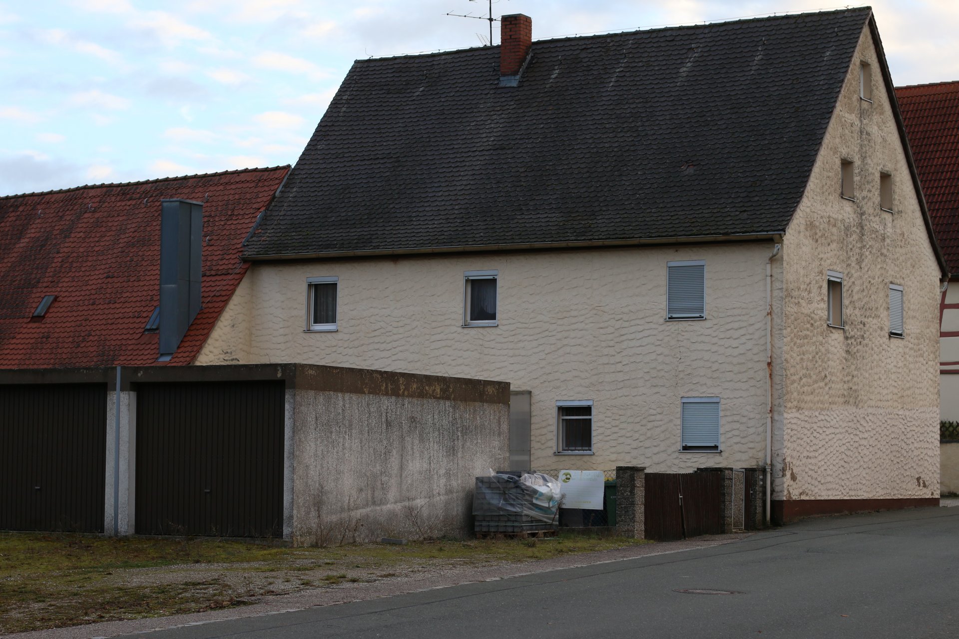

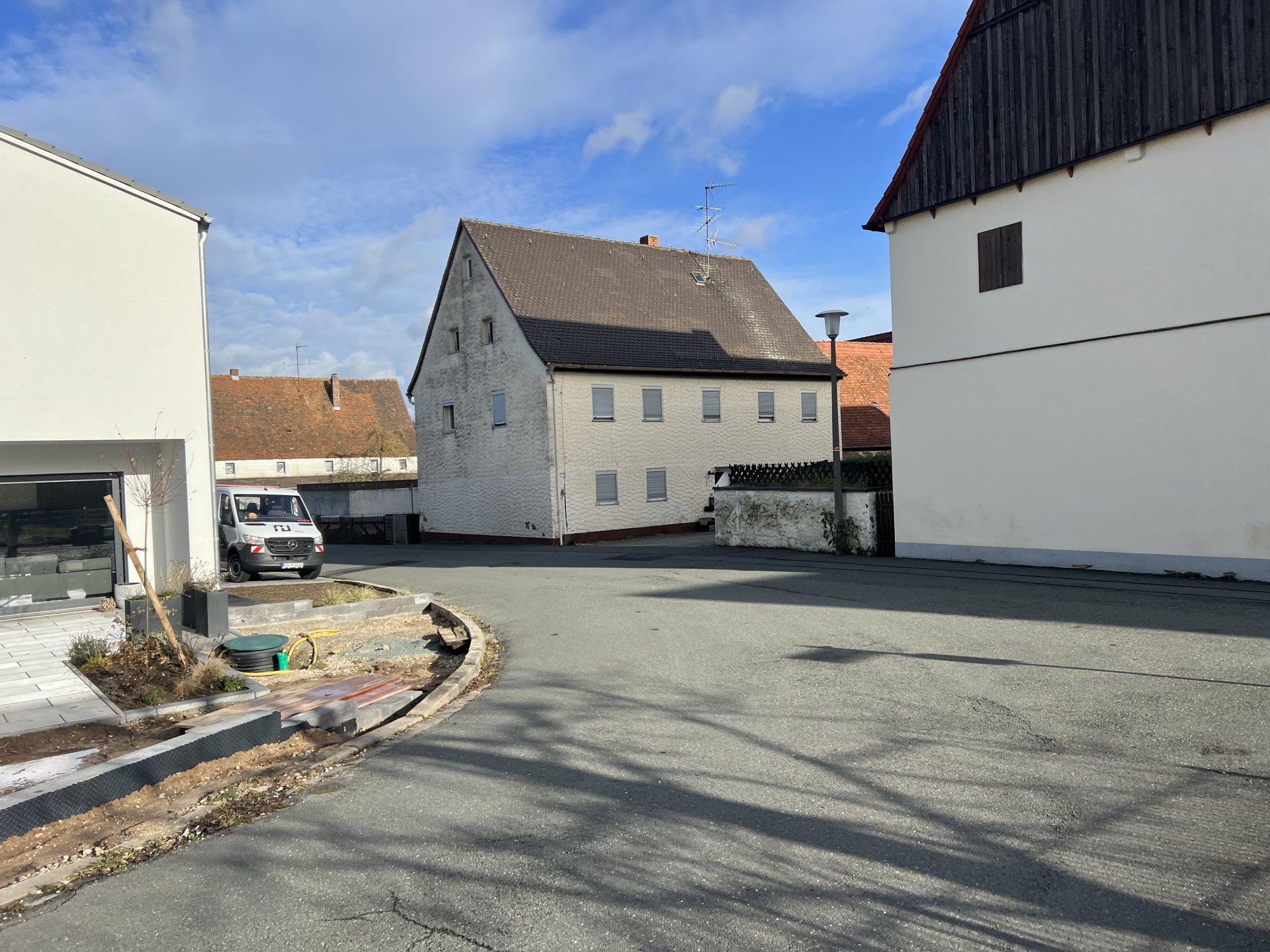

    anbei zwei Bilder von dem Wohnhaus eines Hofes. Komischerweise hat es zur Straße hin im Erdgeschoss keine Fenster, überall sonst schon. Das Haus ist von 1904. Weiß jemand, was da der Grund dafür sein könnte? Aus meiner Sicht spricht eigentlich nichts dafür, dass dieser Teil des Hauses mal ein Stall war, was ja die fehlenden Fenster erklären könnte. Aber ich lasse mich gerne belehren. IMG_1361.JPG IMG_5208.jpeg
    Bin gespannt auf die Antwort.
    Viele Grüße,
    japhisu

    Vielleicht hatte man keine Lust, dass einem jeder Fußgänger ins Schlafzimmer schaut?

    Möglicherweise war das EG damals der Stall, war nicht selten so

    Oder da stand mal ein Anbau, der im Zuge des Straßenausbaus entfernt wurde.

    Eisenbereifte Räder, Bremsgeräusche, Metallteile der Bepannung, Hufschlag auf geschotterten Wegen....das machte schon reichlich Geräusche......

    Warum sollte man sich Fenster direkt an einer Straße, egal ob sich dort PKWs oder Pferdekutschen oder nur Fußvolk bewegt, antun, wenn es Alternativen (siehe Hausseite) gibt?

    Danke für die Ideen. Ich persönlich glaube nicht, dass man vor 120 Jahren auf dem Dorf auf der Suche nach Ruhe und Privatsphäre die Fenster im Erdgeschoss weggelassen hat. Das hat man damals auch in Städten nicht gemacht, im Gegenteil waren diese Wohnungen besonders teuer. Aber wenn ich eine Antwort höre, die ich sehr überzeugend finde, werde ich sie hier posten.

    Keine Ahnung woher du diese schräge Überzeugung nimmst.
    Die Wohnhäuser von Dreiseitenhöfen hatten im EG oft keine Fenster, wenn die Dorfstraße direkt bis vor die Hauswand reichte. Da wollte man in der "Guten Stube" keinen Straßenlärm hören und keine Gaffer am Fenster. Ruhe und Privatsphäre waren den Leuten schon vor 100 Jahren wichtig.
    Besonders teuer waren nur die Wohnungen in der "Belle Etage" von Mietshäusern, wenn die Mietshäuser einen Vorgarten hatten und das Erdgeschoss ein Hochparterre war, so dass nicht jeder von der Straße aus reingaffen konnte.
    Man muss da ein bissl unterscheiden, ob es sich um einen Vierlingshof oder Dreiseitenhof eines "Durchschnittsbauern" handelt der ohne Fußweg direkt an der Dorfstraße stand oder ob es sich um das Herrenhaus eines Großgrundbesitzers bzw. Großbauern handelt, das an einer befestigten Straße mit Gehweg lag und das einen Vorgarten hatte und dessen Erdgeschossfußboden oft 1 - 1,50 m über dem Straßenniveau lag.

    Was macht Dich so sicher, daß da zur Bauzeit und bis zur „Sanierung“ in den (nach dem Putzdekor zu schließen) 70er-Jahren keine Fenster waren?
    Ich würde viel wetten, daß da zugemauerte Fensteröffnungen unter dem Putz liegen.
    Kann man möglicherweise mit einer Thermographiekamera feststellen.
