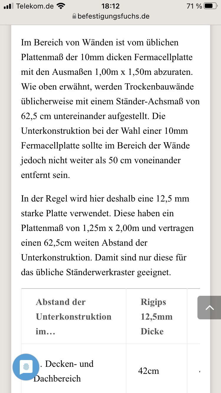

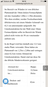

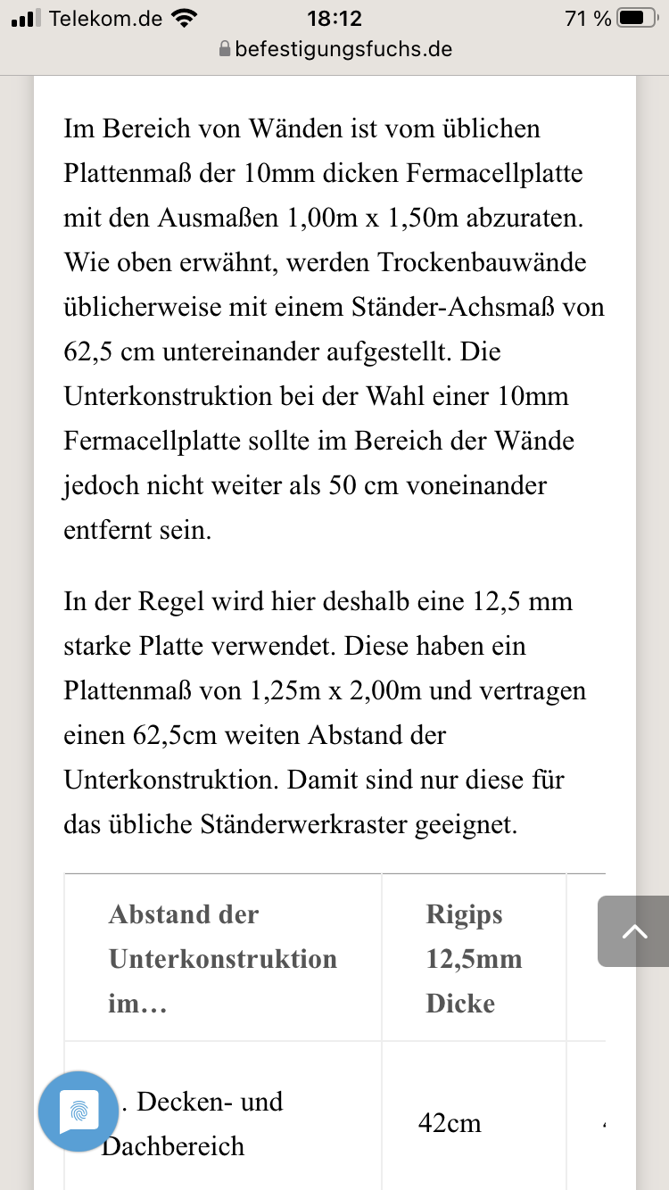

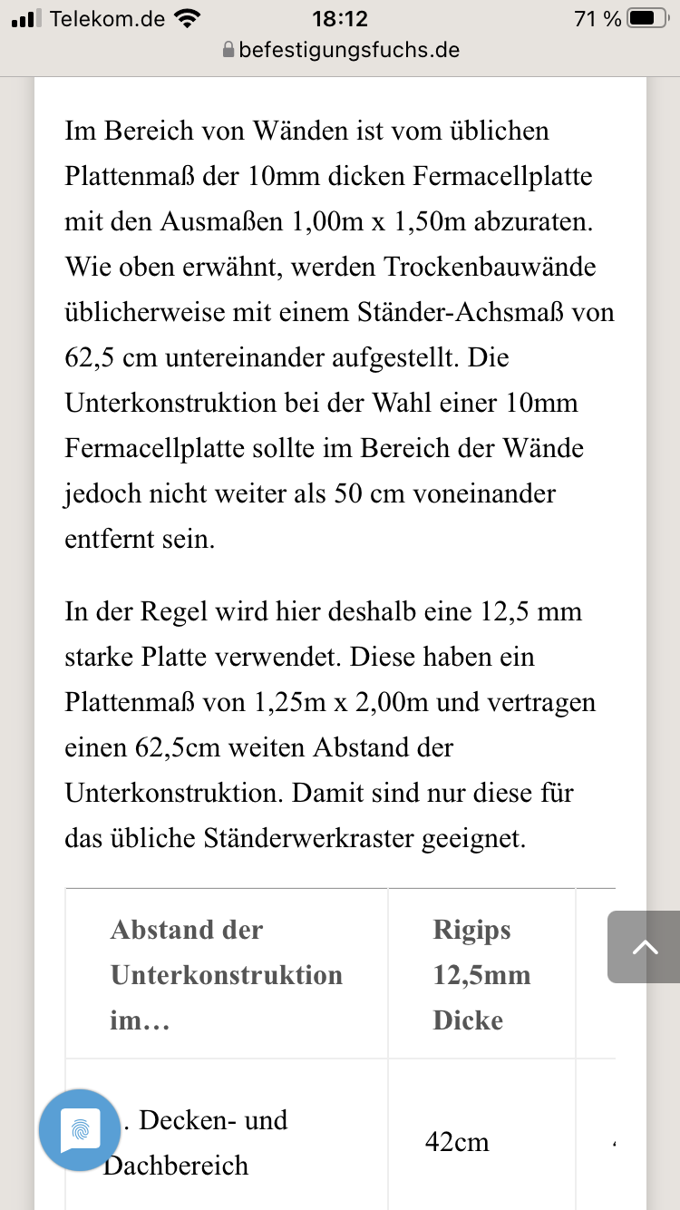

    Beispiel: Rigips vs. Fermacell - Bauplatten im Vergleich | BefestigungsFuchs

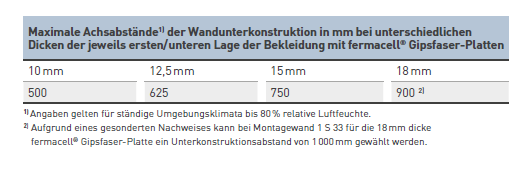

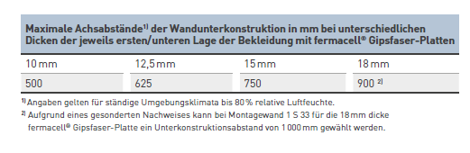

    Hersteller Fermafcell: https://www.fermacell.de/fermacellapi/downloads/file/de-DE/0690J000004BvhsQAC
    S. 21, 4.3. Einbau der CW-Ständerprofile:
    Maximale Achsenabstände der Wandunterkunstruktion in mm bei unterschiedlicher Dicke der jeweils ersten/unteren Lage der Fermacell Bekleidung mit fermacell Gipsfaser-Platten:
    10mm: 500
    12,5mm: 625
    15mm: 750
    Demnach gibt Fermacell auch an, dass 10mm nicht unter Profilabstände von 63,5mm verarbeitet werden sollte. Wobei wir wieder bei meiner Ausgangsfrage wären.

    Da bringst du was durcheinander, vom Plattenmaß 1,0 x 1,5 m wird abgeraten , wegen der Profilabstände 8BFFE8DF-49C8-4BE3-91B6-4E83F0BBAB51.png im
    befestigungsfuchs ist kei Hersteller

    Falsch! Deine Aussage war:
    und die ist definitiv falsch. Es muß halt nur eine geeignete UK da sein. Und die Anforderung muß eingehalten sein. Im übrigen, bei einem Plattenmaß von 1,50*1,00 m die üblicherweise in den Baumärkten und im Baustofffachhandel vorrätig sind, ist ein 62,5er Rastermaß schon ziemlicher Käse. Und wenn man die breiteren Platten nimmt und man nicht gerade der Bruder von Arnold Schwarzenegger ist, ist es eine ziemliche Schinderei.
    Merke also: Fragen richtig stellen und nicht pauschale Behauptungen aufstellen.
    simon84 und Alex88 gefällt das.
  6. #6 Gast85808, 22.12.2021
    Gast85808
    Gast85808 Gast
    Alex genau, und er sagt nicht, daß sie nicht geeignet sind. Der Fuchs kennt halt nur 62,5er Rastermaß... :mega_lol:

    Ja, ich korrigiere: 10mm offenbar nicht für 62,5cm CW Abstände geeignet. So besser? (den CW Zusatz hatte ich in meiner Fragestellung vergessen).
    Hier als Screeshot die Herstellerangabe, die unabhängig von der Plattengröße nur von ihrer Dicke spricht. Eine Begründung sucht man dennoch vergebens...

    Die Begründung ist doch klar, ist für den Achsabstand von 625 mm nicht frei gegeben

    Solche Systeme unterliegen mehreren Prüfungen, die 10 mm Platte hat vielleicht keine bestanden, aber das werden wir nie erfahren

    Die Begründung spielt für den Profi auch gar keine Rolle. Es ist schlicht weg einfach nicht zulässig. Da wird sich kein Handwerker hinstellen und das in Frage stellen. Es ist sich einfach an die verarbeitungsrichtlinien des jeweiligen Herstellers zu halten. Wie alex ja schon sagte. Die Systeme werden nach verschiedenen Kriterien geprüft.
