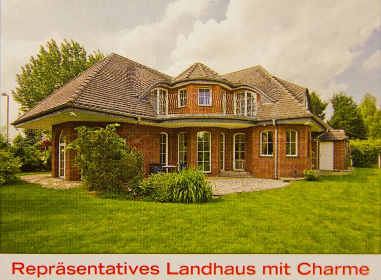

    es gibt auch gebaute 'schönheiten' für etwas dickere geldbeutel. dieses landhaus mit charme ist für 450.000 € zu haben, 1997 gebaut.

    Sieht fast aus wie die Wulf-Villa... ;)
  19. #279 kappradl, 27.11.2013
    kappradl
    kappradl Gast
    Ist doch schön!
  20. mseppo
    mseppo
    09.06.2012
    429
    Ingenieur (ET)
    SO
    Ist das von Dir entworfen worden? Scheint aber auch nicht ganz unumstritten zu sein?!
