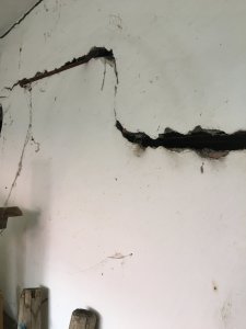

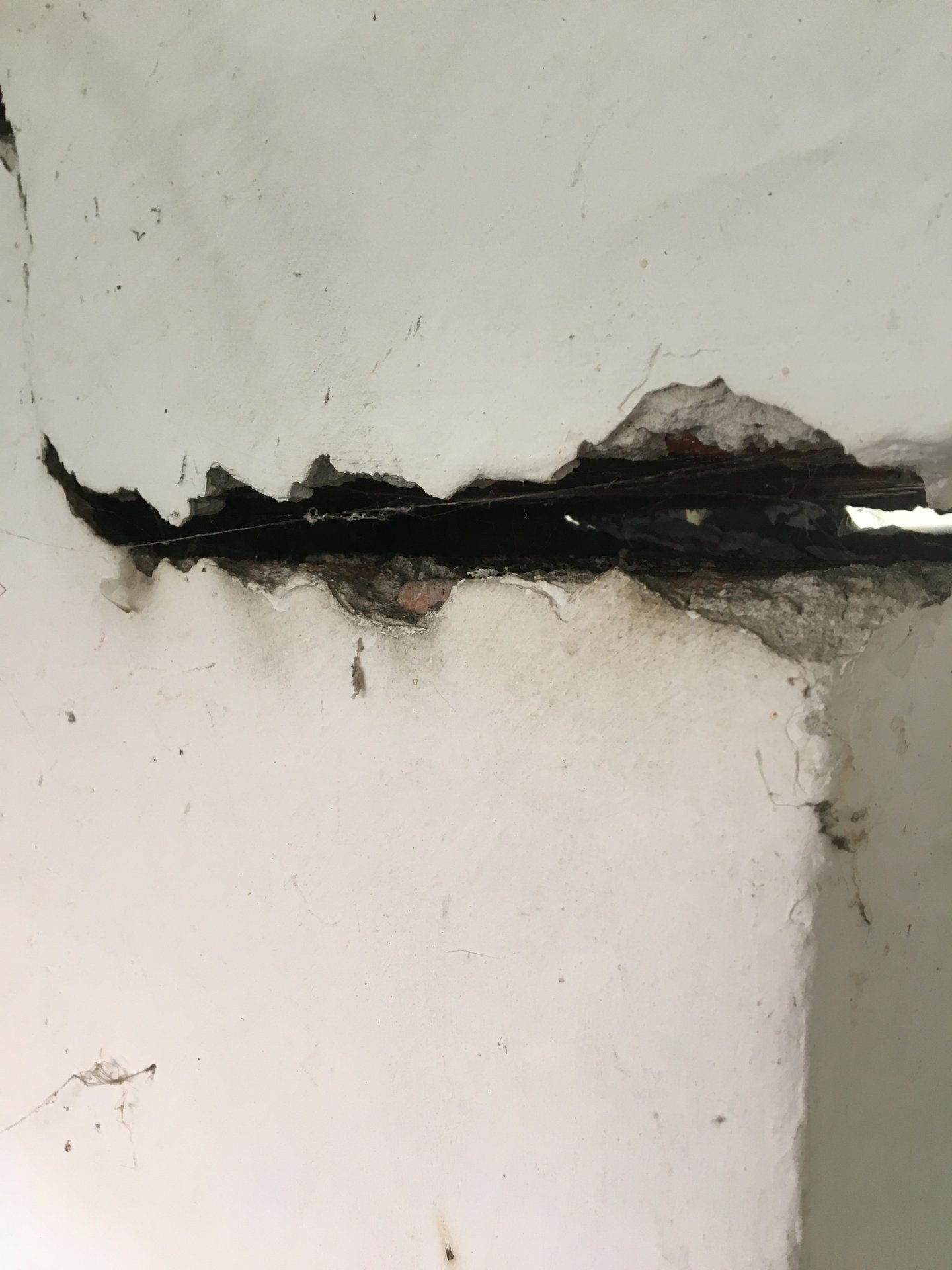

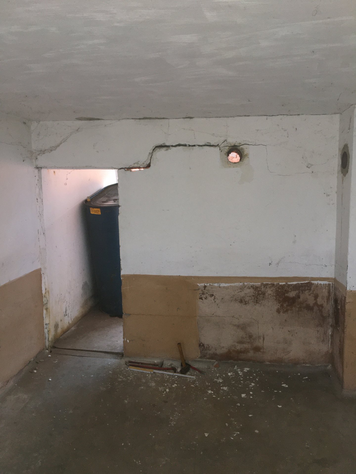

    Habe das Problem das ich eine Wand habe wo extreme Risse sind von einer Wandstärke von 23cm sind 13cm eingerissen also tief und etwa 1 Meter horizontal lang
    Möchte gerne diese Wand entfernen nur weiß ich jetzt nicht ob da die Decke aufliegt
    Ist eine hohlraumdecke und die träger wo die hohlsteine eingehängt werden läuft über diese decke genau
    Besser gesagt von einer Außenwand zur anderen sind es 6 Meter und da laufen diese Träger und etwa 2 Meter von Außenwand entfernt liegt diese Mauer wo ich entfernen will
    Habt ihr tipps bzw Erklärung wie diese Risse entstanden
    Das Haus ist 1955 gebaut worden

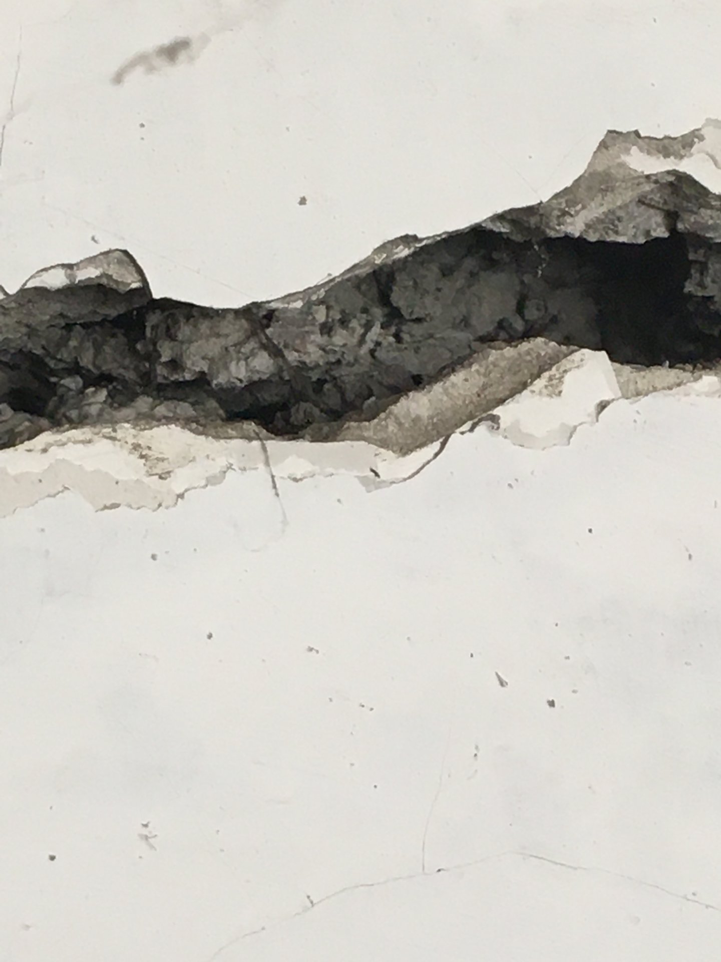

    Die Risse bedeuten dass da was ordentlich geschoben hat.

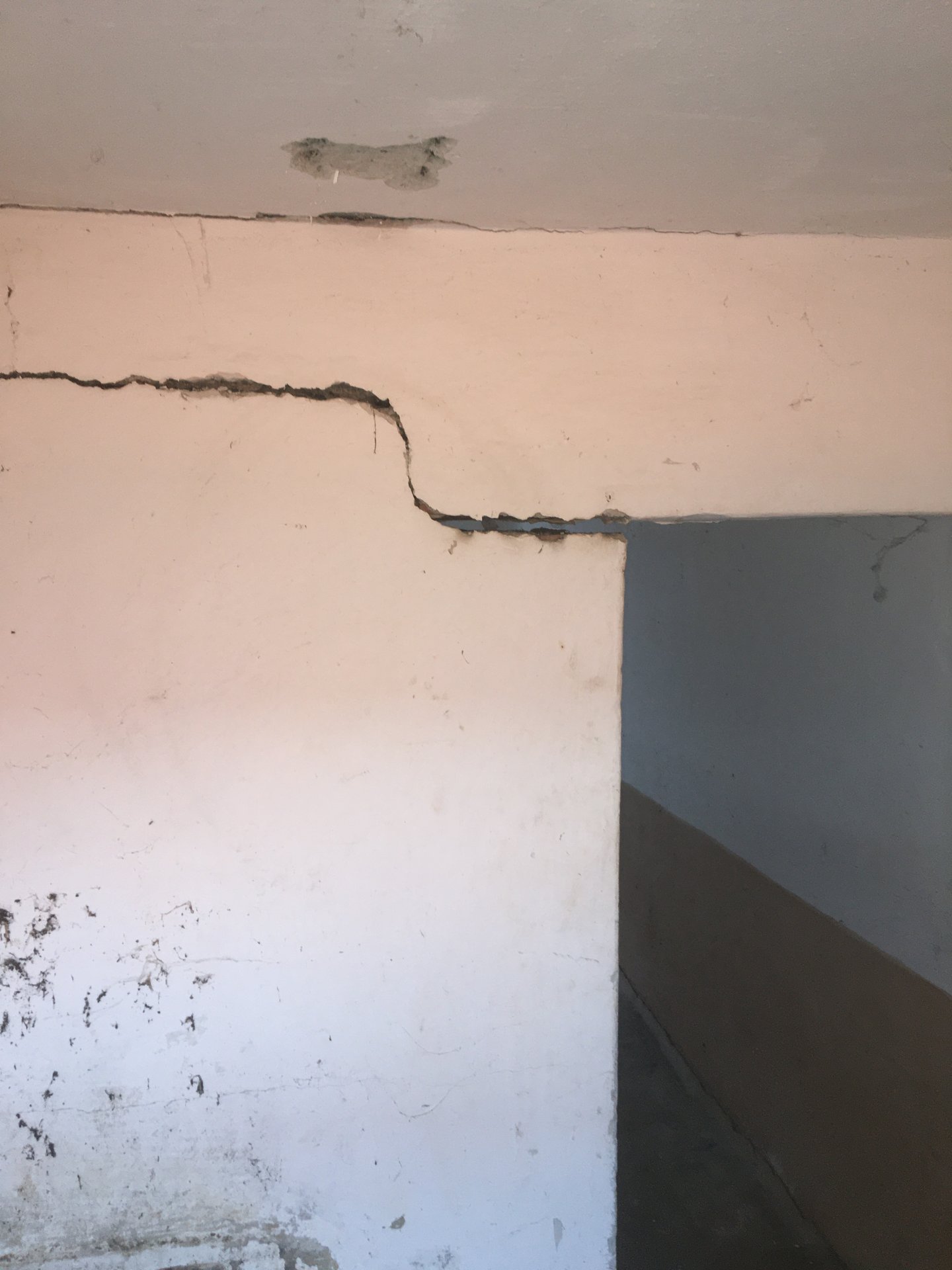

    Ist das zufällig eine Wand in der Nähe vom Treppenhaus ?
    ohne Statiker wurde ich da gar nichts anfassen geschweige denn entfernen

    Treppenhaus ist da nicht nur ein Durchbruch durch die besagte Wand wo die Risse sind mit sturz unter dem sturz ist ebenfalls eine Lücke entstanden etwa 2 cm ganz gerade durch

    Schau mal das dritte und das letzte Foto noch mal genau an
    hol einen Statiker der es sich anschaut vorher nix weiter machen

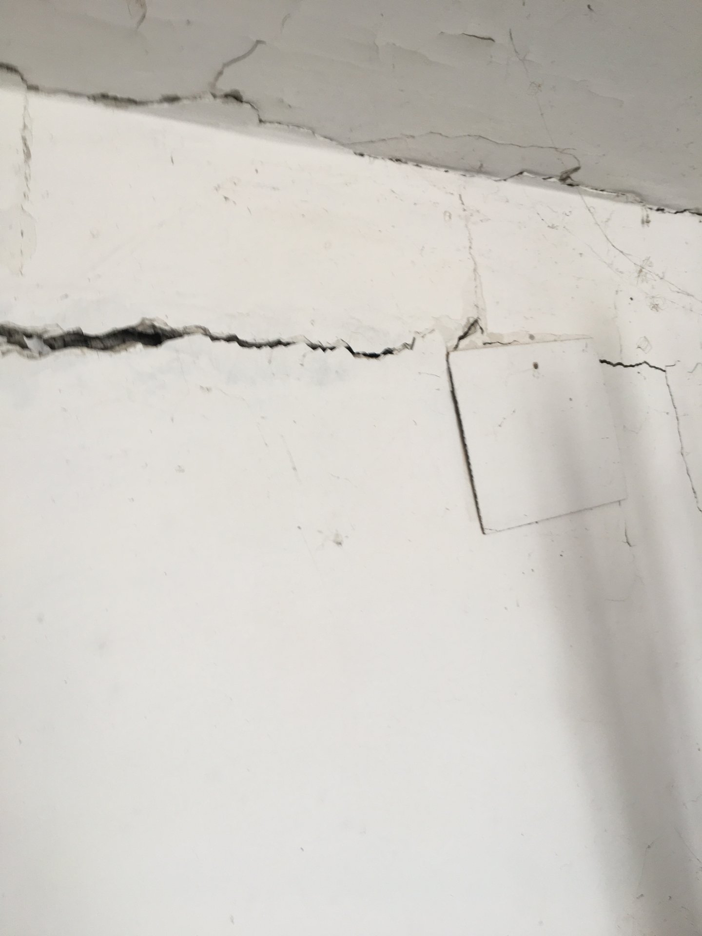

    So sieht es aus

    Statiker bzw Baufirma kommt zum prüfen wollte nur micht ahnungslos seinhab nichts vergleichbares gefunden
