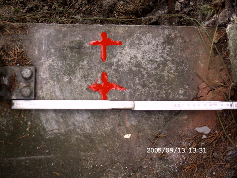

    in einem Lageplan haben wir bei der Angabe von zwei Punkten stehen "Kreuz auf KD-Ring". Was bedeutet das? Ist das eine temporäre Markierung auf dem Kanaldeckel die jetzt, nach mehreren Jahren, verschwunden ist oder haben Kanaldeckel einheitlich eine Kennzeichnung um dem Vermesser als Bezugspunkt zu dienen? Auf die Kanaldeckel bzw. die Außenringe habe ich natürlich mal draufgeguckt, da finde ich aber nichts. Kann mir das jemand erklären?
    Danke!

    Wenn an einem Grenzpunkt kein Grenzstein, Kunststoffmarke usw. gesetzt werden kann wird der Grenzpunkt anders markiert. Dieses kann zum Beispiel ein Bolzen in einem Bordstein sein oder eben auch ein gemeißeltes Kreuz auf einem Kanaldeckelring, wenn es an der Stelle gerade nicht anders zu markieren ist (z.B. durch eine indirekte Vermarkung). "Vorgegebene Markierungen" gibt es aber nicht...
    In diesem Falle kann es natürlich sein, dass durch einen Austausch oder Abnutzung das Kreuz nicht mehr vorhanden ist.

    Bitte in einem solchen Fall immer einen kleinen Ausschnitt des "Lageplanes" - so es denn einer ist - einstellen.
    Aus der Frage geht nicht hervor, um welche Art von Punkten es sich hier handelt.
    Es kann sich hier auch z.B. um Höhenbezugspunkte handeln.
    Das Kreuz muss noch nicht mal gemeißelt oder geflext sein - es kann sich auch schlichtweg um ein Farbzeichen handeln.

    Kann so aussehen. Für die `Blinden´ unter den Bauarbeitern des Nachbargrundstücks zusätzlich rot gelackt.
