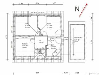

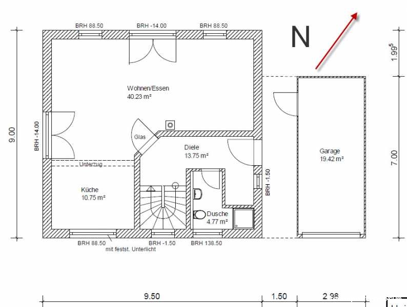

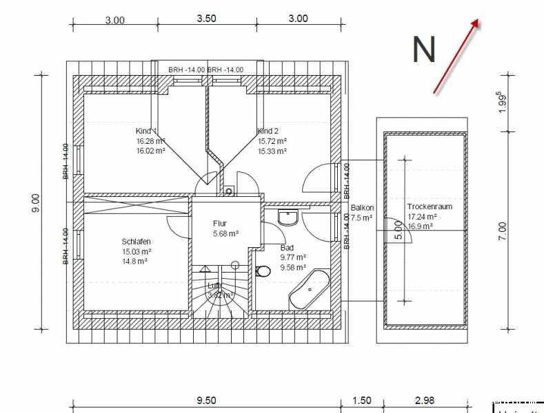

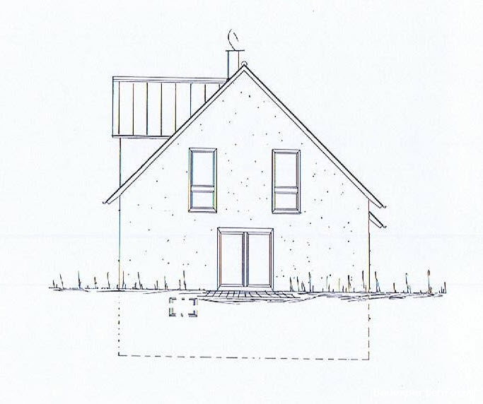

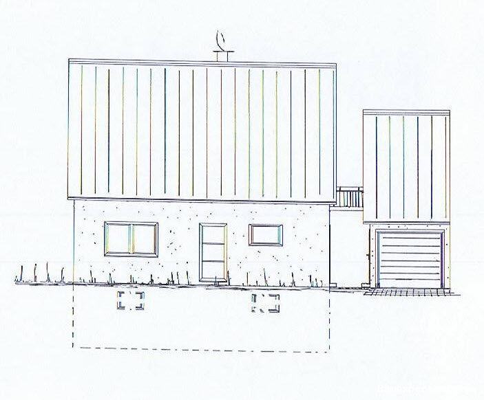

    was haltet ihr von dem Grundriß?
    > Im DG wird wahrscheinlich noch die Wand von Kind2 & Bad "begradigt"
    > Die Garage noch 1-2 m nach hinten versetzt, damit davor ein schöner Stellplatz entsteht
    > Ich möchte noch eine Podesttreppe
    > evtl noch Dusche in DG
    [​IMG][​IMG]
    [​IMG][​IMG][​IMG][​IMG]

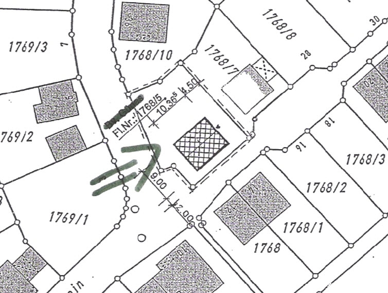

    Muss das Haus in die Ecke vom Grundstück? oder ginge es auch 12m nach Nordwesten, dann zwar auf einer Seite mit Nachbar daneben, aber nach Südosten mit grossem Grundstück (das aber dann besser einsehbar ist vond er Strasse)

    wenn es so setze, habe ich abends im Westen schön die Sonne auf der Terrasse ...
    Anders ist die Frontseite voll im Süden, und ich habe immer Schatten vom Heus im Garten...
    auf der Westseite werden evtl Hecken gepflanzt.

    Wozu die Frage????
    Sieht nach einem eingereichten Bauplan aus....wird also gefallen, oder?
    So what?
    Was mag der Entwerfer für eine gestalterische Intention gehabt haben, als ihm der Gedanke kam dem einen Kind einen Zugang zu einer wahrhaft königlichen Terrasse (Balkon) zu offerieren???? Mit Blick auf...eine Wand. Alle Achtung. darauf muß man erstmal kommen.
    Ansonsten spare ich mir Kommentare....reicht doch auch so....

    Jetzt mal ohne Blödsinn: Den Hauszugang, zwischen Garage und Haus, findest Du aber auch nicht wirklich gelungen oder????????????

    Also die Intention war, daß ich im Kinderzimmer auch Licht von der Seite bekommen kann. Wenn das Dach bis an die Hauswand reicht, ist kein Fenster/Türe von der Seite aus möglich ...
    AUßER ich nehme Dachfenster.
    Thema Eingang: Was hast Du für einen besseren Vorschlag? Habe es oft so gesehen. Das einzigste was mir noch spontan einfällt ist ein Carport statt Garage... Die Garage soll denke ich noch ein wenig nach hinten gesetzt werden.

    Ich würde ein haus weder via Carport, noch via garage/ Garagenüberdachung noch irgeneiner anderen tunnelartigen Konstrukltion betreten wollen. Ich würde wollen, daß
    1. ich sehe wer da von der Straße heraneilt (jetzt gucke ich auf die garagenwand)
    2. ich den Hauseingang als solchen vom Zugang her wahrnehme (diesen muß ich erstmal suchen
    3. der Hauseingangeinladend wirkt
    Mein Hauseingang wäre (wahrscheinlich) an der Traufseite.

    Naja, ich denke der Balkon heist nur zufällig Balkon. Eigentlich ist er regendach für den Eingang, und Durchgang zum Lagerraum oder so ähnlich oim Dachboden der Garage.
    Der Eingangsbereich mit dem Rüssel - oder wie ichs nennen soll, der aus dem Gäste -WC so weit in den Weg wächst - kann man noch leicht optimieren durch Flächentausch zwischen Flur und WC- das spart auch Wandfläche ein, und damit Geld und Platz.
    Im übrigen - das hautärgernis im Garten meiner Eltern ist, dass so viel Garten im Norden des Hauses im Schatten desselben liegt, und der hauptvorteil meines Hauses ist, das praktisch der gesamte Garten Südöstlich vor dem Haus liegt. Vergleiche dies mit deinem Entwurf.
    Macht man den Quergiebel breiter, wirds acuh was mit der geraden Wand zwischen den Kinderzimmern. Warum der Kamin gerade mitten im Haus stehen mus erschliesst sich mir bisher nicht. Im UG ist er meilenweit vom Technikraum (Heizung) entfernt, im OG stört er heftig, im EG steht er unmotiviert mitten in der Wand. Der sollte mal an einen vernünftigen Platz verschoben werden.
    im OG Bad bekommt der, dr sich wäscht die Eingangstüre an den Kopf, wenn er nicht verriegelt - auch das wird sicherlich besser gehen mit mehr feinarbeit (muss z.B. die Tür vn Bad zu "Balkon" symetrisch sitzen - wegen des Garagengiebels ist die doch eh praktisch unsichtbar....

    den Grundriss find ich für die Hausgröße passend. Dusche und Ecke im Kinderzimmer war ja schon selbst angesprochen.
    Das Garagendach und der Balkon dazwischen ist schon außergewöhnlich. Braucht ihr denn Lagerplatz("Trockenraum") trotz Keller? Oder müsst ihr die Garage sogar mit einem Satteldach versehen lt. Bebauaungsplan und seid so auf die Idee gekommen? Ich würd beides weglassen.

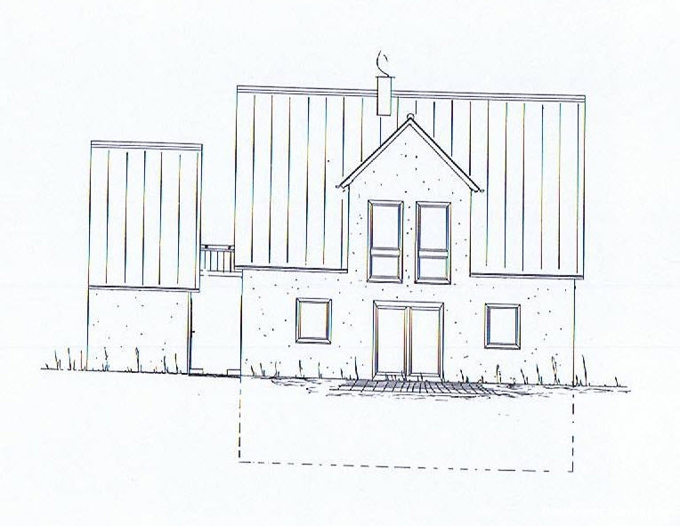

    Reine Geschmackssache: Satteldach beim Haus find ich schön, bei der Gaube eher nicht. Dürft ihr dort ggf. auch ein flach abfallendes Dach nach "vorne" und etwas breiter? Wenn die breiter wäre könnte man auch die Wand zwischen den Kinderzimmern gegradigen.

    also neulich gabs hier die Diskussion über von Archis verrissene Entwürfe, ich hoffen das wird hier nicht wieder so ein Thread, der sich ewig hinzieht. Auch wenn ich nicht immer mit den Archis konform gehe, dieser hier ist in meinen Augen wirklich ein Fall für die Tonne, da müsste man nochmal neu ansetzen.
    Kritikpunkte wurden schon genannt, die Außenansichten sind schon, na sagen wir mal gewöhnungsbedürftig.
    Also sollte man festhalten: Detailverbesserungen machen daraus wohl keinen guten Entwurf mehr. Falls es dennoch gefällt so lassen, falls nicht mit dem Planer nochmal auf Los gehen.

    nix deswegen:
    - zugangstunnel zum haus sind eine katastrophe,
    - kinderzimmer nach norden, elternschlafraum und bad nach süden - unmöglich - die armen kinder!!!
    - die zick-zack-wand im og - was kann man damit anfangen - sieht nach notlösung aus!
    - eingang mit der garderobenbucht - was willst du damit
    - das verwinkelte dusch-wc hat einen unmöglichen raumzuschnitt
    - die schräge als zugang zum wohnraum ist vollkommen sinnfrei, sieht gruselig aus,
    - ein gelungener entwurf sieht anders aus, gib es zu, den hast du selbst gestaltet - das sieht man!

    1. zur Not muß ein Blick aus der Küche genügen, den Blick auf die Garagenwand empfinde ich als nicht so schlimm
    2. wer suchet, der findet. Und schlimm. Sehe ich jetzt auch nicht so als KO Kriterium. Wenn der Eingang auf der Südseite wäre, muß man alles "umplanen" und schauen, wo das Treppenhaus steht
    Der Eingang ist zum Glück nicht der Lebensmittelpunkt bzw meine oberste priorität bei dem ganzen.
    der "Tunnel" hat den Vorteil, daß man trocken von der Garage ins Haus kommt und es vor der Haustüre nicht feucht/nass ist. So etwas habe ich oft gesehen.
    @Hfrik:
    ja, Balkon heißt nur "zufällig" Balkon. Mit dem Elefantenrüssel werde ich mir nochmals genauer überlegen, vielen DANK!
    Kamin: hat eigentlich nix mit HWR zu tun. wo wäre er günstiger aufgehoben? auf der linken Seite?
    Quergiebel: mal schaun, wie es mit den Kosten hinkommt......
    Türe Bad: war der "erste" Wurf, ich wollte hat eine Türe wegen Licht und Luft haben, da ist sicherlich noch potential vorhanden.
