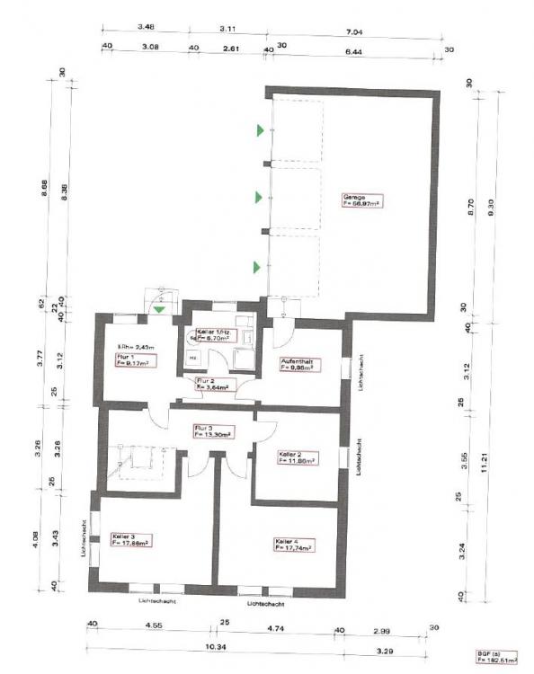

    mein Name ist Michael, bin 32 und arbeite als Konstrukteur. Meine Frau und ich sind auf der Suche nach einer Bestandsimmobilie bzw. überlegen gleichzeitig auch, ob ein Neubau eine Alternative darstellt. Wir sind derzeit zu 3., d.h. wir haben einen kleinen Sohn, irgendwann soll noch ein weiteres Kind dazu kommen.

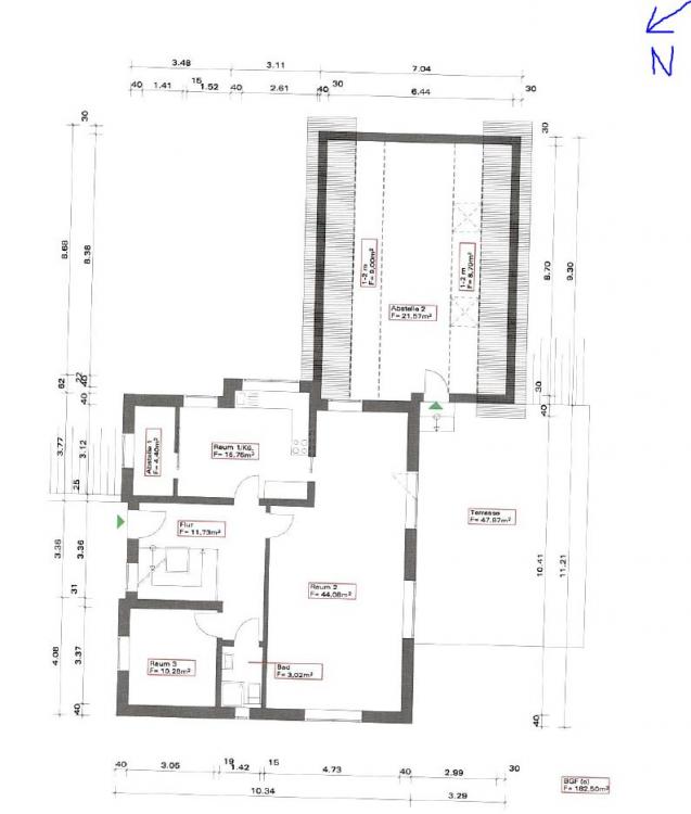

    Nun wird bei uns im Ort ein 10 Jahre altes Haus zur Zwangsversteigerung angeboten. Dieses hat folgende Grundrisse, siehe Bilder. Nun meine Fragen dazu.
    Im 1. Bild habe ich grob eingeziechnet wo die Nordseite liegt.
    1)Was ist generell zum Grundriss zu sagen?
    Ich lese mich zwar schon einige Zeit ein, aber ich denke Ihr seht eventuell eher die Stellen, womit man nicht glücklich wird.
    2)Die Wand im Bad EG zu Raum 3, was ist eine 19er Wand, ist diese tragend und kann nicht verschoben werden?
    3)Die Terasse ist leider im Norden, wobei oberhalb des Hauses (ost/süd Lage noch 500qm Garten zur Verfügung stehen). Seht Ihr das kritisch mit der Terasse im Norden?
    Die Wohnzimmerfenster zum Norden sind 1x bodentief zum herausgehen und 1x normale Höhe, kann das zu dunkel werden?
    Ansonsten ein paar Worte zum Haus. Das Haus ist Massiv gemauert, außen verklinkert, hat isolierte Kunststofffenster, wird mit Erdwärme versorgt, geheizt über eine Fußbodenheizung im gesamten Haus.
    Im Keller befindet sich wohl eine Sauna, diese sieht man in den Plänen von 2004 aber nicht. Weiterhin ist dort wohl auch das Büro des jetzigen Besitzers noch drin.
    Ich habe ein Sachverständigengutachten mit 50 Seiten bekommen. Leider sind keine Bilder von den Räumen dabei, nur von außen, das schaue ich mir aber am WE vielleicht noch selbst mal an, da es in der unmittelbaren Nähe liegt. Wie es innen aussieht werde ich wohl nicht erfahren.
    Das Grundstück hat 1090qm ca. Auf dem Spitzboden der Garage sieht man auch noch ein Lagerraum, dieser ist von der Terasse aus begehbar.

    ....hää....? Wenn Norden da ist, wo Dein Pfeil hinzeigt, dann ist die Terrasse doch im Süden, genauer gesagt im Süd-Westen, oder steh ich auf dem Schlauch?
    Ohne Ansichten dazu ist es natürlich schwer, das Gesamte zu bewerten. Die Grundrisse sind soweit in Ordnung (man sieht hier täglich viel Schlimmeres ;-) ).
    Selbst wenn eine tagende Wand entfernt werden soll, ist dies durchaus machbar. Ist halt immer eine Frage des "Basis"-Preises und dessen, was man noch bereit ist zu investieren.
    Allerdings würde ich niemals ein Haus kaufen wollen, das ich nicht von innen gesehen habe.....

    Dann habe ich es falsch dargestellt, da hast du Recht. Also der Pfeil sollte anders herum eingezeichnet sein.

    WoZi und Terrasse nach Norden wäre aus meiner Sicht eine erhebliche Einschränkung.
    Eingang von den Garagen ist sehr unkomfortabel, da muss man erst durch das Keller-Labyrinth.

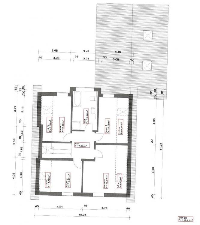

    Sämtliche Schlafzimmer mit erheblichen Dachschrägen.
    EG-Grundriss ist aus meiner Sicht ganz okay - wenn nicht die Orientierung nach Norden wäre.
    So wie Du den Nordpfeil hattest wäre es gut.

    Bei der Anordnung der Räume spielt auch der persönliche Geschmack eine Rolle. Ich kann mir noch nicht vorstellen, wie man die beiden (vermutlich) Schlafzimmer neben dem Bad im DG möblieren soll.
    Ein Blick in die Statik könnte hier helfen, oder einen Statiker fragen. Meine "Vermutung" als Laie, die Wand ist nicht tragend, und dass sie an dieser Stelle aussteifen müsste kann ich mir jetzt auch nicht vorstellen. Die Wanddicke wurde wohl eher so gewählt damit man Rohre etc. für das Badezimmer unterbringen kann.
    Aber noch einmal, das ist nur eine Vermutung von mir.
    Ich bin kein Freund von Terrassen im Süden. Meine Terrasse ist ähnlich ausgerichtet und ich finde das gerade im Sommer sehr angenehm. Mit der Dachhöhe und Sonnenstand könnte man den Schattenwurf ermitteln. Der Aufbau auf der Garage könnte da schon eher stören, da im Somme die Abendsonne kaum auf die Terrasse kommen dürfte. Gerade zu dieser Zeit wird man die Terrasse aber gerne nutzen.
    Am frühen Morgen gibt es Sonne satt, leider sind da die meisten Menschen bei der Arbeit, so dass man das bestenfalls am Wochenende genießen kann (sofern man früh genug aus dem Bett fällt).
    Während der Übergangszeit wird die Terrasse kaum Sonne sehen.

    Also im EG ist ein Eingang auf der Südseite, ich dachte das sieht man im Grundriss?? Man muss halt außen ein paar Treppen hochgehen.
    Ok, das kann Sinn machen im Bad. Was ich mir auch nicht vorstellen kann ist die Badsituation im EG, wie soll das die Duschtrennwand an dem Fenster funktionieren??
    Mit dem Garagendach wird leider von der Abendsonne nicht viel ankommen, da wirst du recht haben.
    Hm, ich verstehe nicht warum man das Wohnzimmer/Bad so geplant hat...

    aus der fresswarze wird koch- und badwarze. der warze wird jedoch durch den anbau der garage die optik und wirkung genommen. was soll's, warzen sind eben nicht schön.
    anhand der grundrissdarstellung befürchte ich, dass im fenster des wohnraums die sparren der garage durchmarschieren - nur mal als anregung, warum eine entwurfsplanung nur anhand von grundrissen zu bewerten, einfach blödsinn ist.
    die grundrisse sind nicht gut - wie schniposa eben, macht satt, schmeckt nicht besonders und ist nicht unbedingt gesund. man kann drin wohnen und irgendeiner wird es auch bauen.
