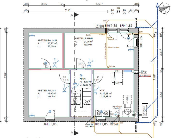

Was haltet ihr von diesem Grundgriss und einer in die Dachhaut eingelassen Gaube?

    Danke! D.h., du würdest es eher quer setzen und den Hauseingang auf die Traufseite legen?

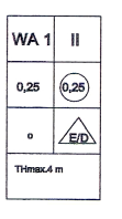

    Ich habe mindestens im Lauf der Jahre mit 3 Architekten gesprochen. Jedesmal von vorn. Jedesmal die Annahme, dass ich Quatsch erzähle. Jedesmal Erstaunen, dass ein B-Plan so sein kann.
    Daher hier die Kopie der Maßzahlen im Anhang. Die römische Zwei steht für 2 Vollgeschosse.
    Und die Definition aus der Landesbauordnung:
    (4) Vollgeschosse sind alle oberirdischen Geschosse, deren Deckenoberkante im Mittel mehr als 1,40 m über die Geländeoberfläche hinausragt. Geschosse, die ausschließlich der Unterbringung technischer Gebäudeausrüstungen dienen (Installationsgeschosse) sowie Hohlräume zwischen der obersten Decke und der Bedachung, in denen Aufenthaltsräume nicht möglich sind, gelten nicht als Vollgeschosse. (Brandenburg 2008)
    Also ist auch ein Dachgeschoss ein Vollgeschoss. Da gibt es nichts zu interpretieren.

    Und wie findet du jetzt die "II" in meinem Be-Plan? Unlogisch?
    Ja, aber ich habe noch kein Mitglied hier im Forum gesehen, dass sein Adresse hier reinstellt. Der B-Plan ist ein Sonderfall und gilt nur für 2 Grundstücke.
    Ja, der B-Pan ist Stuss.

    Wenn ich dazu anmerken darf: Das Dachgeschoss gilt als Vollgeschoss (nicht "es darf ein Vollgeschoss sein"), wenn Aufenthaltsräume möglich sind. Da es als Vollgeschoss gilt, ist seine Fläche automatisch als Geschossfläche bei der Ermittlung der Geschossflächenzahl zu berücksichtigen.
    Also, dann so:
    Die ganzen Verrenkungen machen wir, um hier irgendwie dem B-Plan gerecht zu werden. Dieser gilt nur für unser und noch ein Grundstück. (Wenn ich den hier einstelle, steht meine Adresse drin.) Und unser B-Plan weist eben die GFZ = 0,25 und GRZ = 0,25 bei 2 Vollgeschossen auf. Das ist aber ein "Fehler" (u. E.). Derartige Einschränkungen findet man sonst im gesamten Areal (über 500 Häuser) nicht. Das liegt daran, dass dieser Mini-B-Planteil nachträglich "angepasst" wurde, weil die ursprünglich vorgesehene gewerbliche Nutzung nicht realisiert werden konnte (da galten sogar höhere Maße).
    Direkt im Norden unseres Grundstücks (andere Straßenseite) gilt
    GRZ = 0,2
    GFZ = 0,4
    Traufhöhe 4,3m
    keine Dachneigung vorgegeben (viele breite und schmale Gauben, viele Zwerchgiebel, viele Friesengiebel, Frontspieße, Mansarddächer ... das ganze Programm)
    Direkt im Süden (ab Grundstücksgrenze) gilt
    GRZ = 0,25
    GFZ = 0,5
    Traufhöhe 6,5m
    => Vermehrt Stadtvillen
    Nur Direkt im Westen und Osten gilt (quasi unsere Häuserreihe)
    GFZ = GRZ = 0,25
    Traufhöhe = 4 m
    Aber hier ist das Dachgeschoss kein Vollgeschoss (unterschiedliche Landesbauordnungen vom Datum her, da unser B-Plan später ja abgeändert wurde), weshalb man da im Vergleich zu uns größer bauen darf. Teilweise auch Gauben / Zwerchgiebel.
    Wir überbauen am Ende nur 94 qm, das wäre im Vergleich zur gesamten Umgebung teilweise ein Witz. Das dumme ist halt, das formal andere B-Pläne gelten...

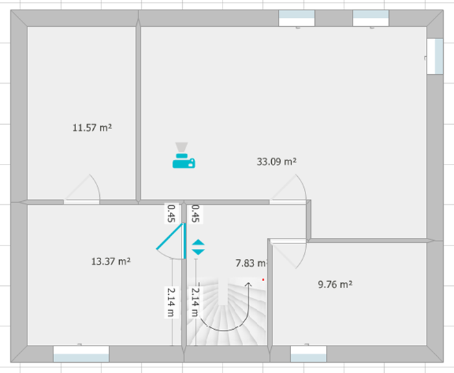

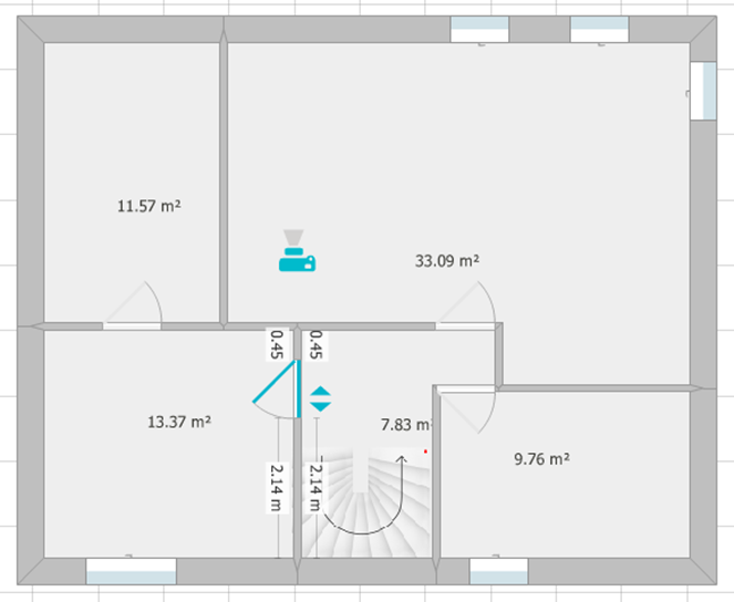

    "Irgendwie" ist immer schlecht. Nach 3 Architekten sollte man langsam Klarheit gewinnen. Das ist keine Kleinigkeit, denn die Geländemodellierung + Terrasse verschlingt bei solchen Schnappsideen hinten raus ein Vermögen und es ist trotzdem häßlich. Wieso soll der Keller so weit raus gucken? Kannst und willst Du wirklich Wohnräume dort rein bauen? Reicht Dein Geld dafür? Wie soll der Keller aussehen? Bitte mit abbilden und dazu Ansichten mit Geländeverlauf.
    Das Haus selbst steht schon richtig auf dem GS, nur die Räume sind imho falsch ausgerichtet. Die Terrasse gehört in den Westen - allerdings nicht als Podest.
    Für einen Bauantrag ist es noch zu früh, da Du Deinen Plan noch gar nicht verstanden hast.

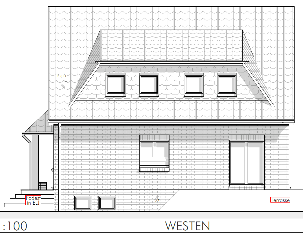

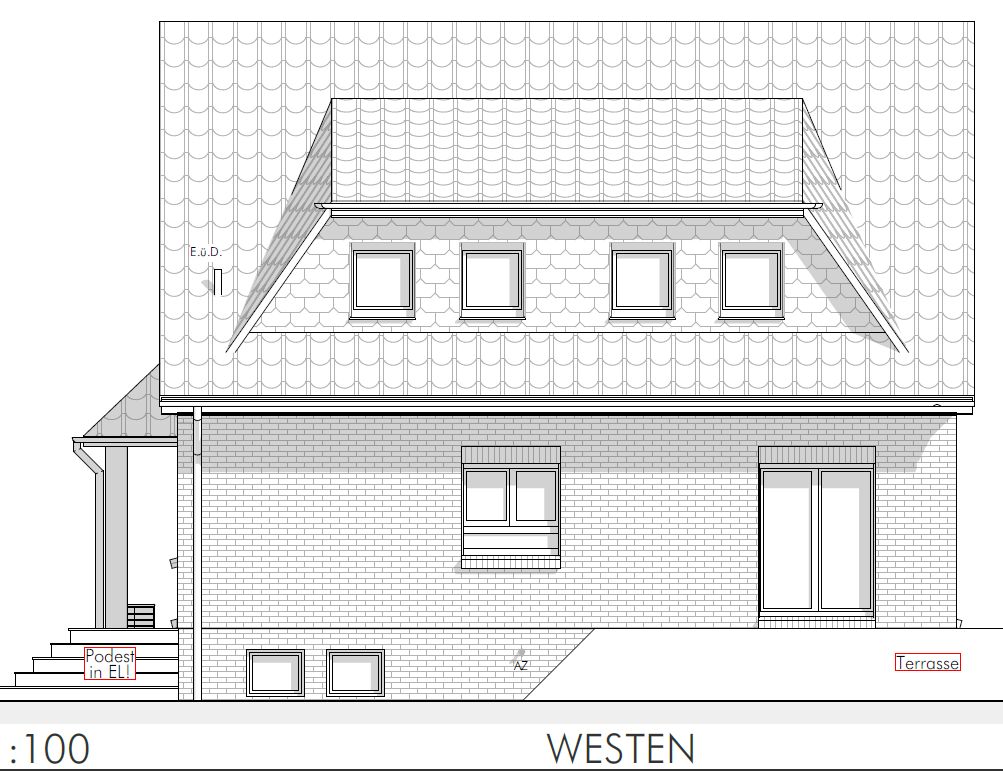

    @Katja aus Sachsen Das Haus sollte eigentlich bewusst etwas raus. Wir haben die Möglichkeit dazu, und wollen das Licht nutzen. "Wieviel" ist noch offen. Ist aber nicht ungewöhnlich in der Gegend. Das eine Bild ist eine Skizze, wo wir hin wollen, das andere die bisherige Zeichnung der Firma. Der HWR soll rechts neben die Treppe.
    Die bisherige Ansicht vom Westen aus ist auch beigefügt.

    Ich sehe in der Ansicht kein Urgelände.
