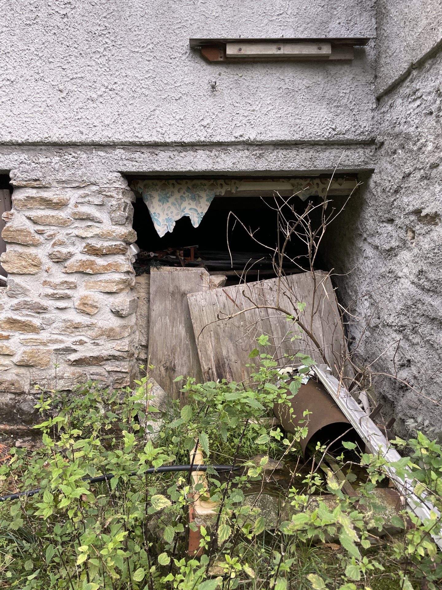

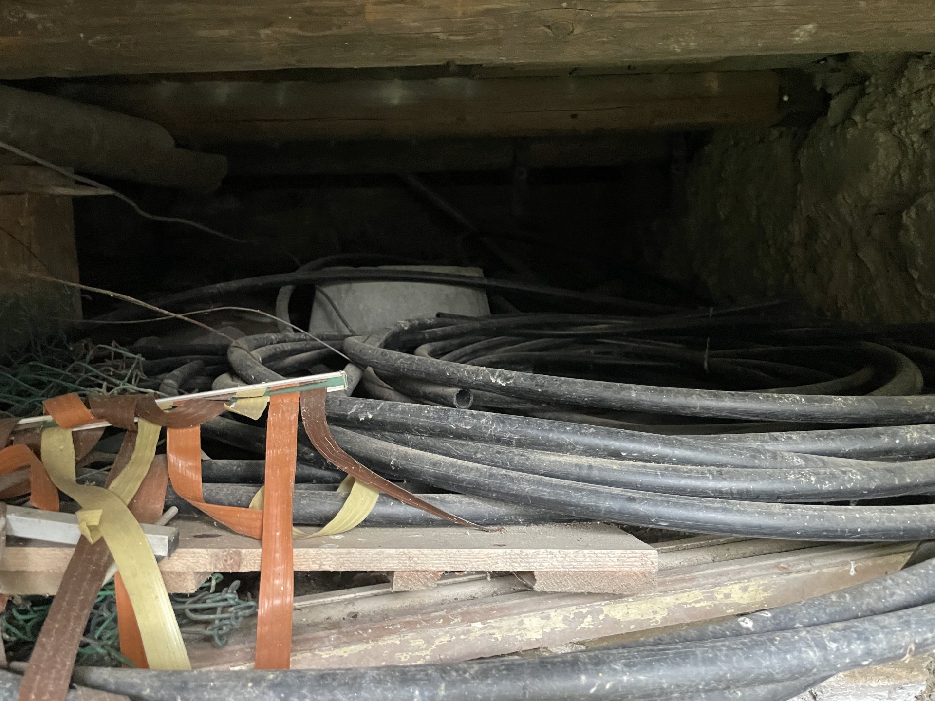

    Ich habe gerade ein kleines Haus besichtigt in den Alpen.
    Die Grundmauern sind um das Jahr 1850 erstellt worden, der Ausbau um 1970.
    Das Haus scheint zwei Weinkeller zu haben, doch der eine scheint auf einer eigenartigen Höhe zugemauert und verfüllt worden zu sein.
    Ich kann nicht mit eindeutiger Sicherheit sagen, dass diese nachträglich erstellt wurde aufgrund des Mauerwerks. Aber der Eingang und das Fenster bestärken diese Vermutung dann doch stark.
    Ich habe so etwas noch nie gesehen und wundere mich vor allem, ob eine Chance besteht diese Verfüllung rauszureissen und ein weiteres Kellerabteil zu schaffen.
    Auf den Bildern ist es leider nicht ganz so gut zu erkennen. Aber auf ca. der Höhe der Unterkante Fenster(sieht man noch knapp links im Bild) ist der Keller zugemauert und verfüllt. Mich nimmt einfach wunder, ob das jemand kennt und mir sagen kann was das ist und für was das gut ist.

    Zumindest früher hat man oft Kriechkeller gebaut. Sie dienten nur für Installationen und Versorgungsleitungen. Dabei wurde auch oft nicht das ganze Haus unterkellert, sondern nur einzige Räume oder Raum. Das sieht mir ganz danach aus.

    Danke für deine Antwort. Das sieht wirklich etwas nach einem Kriechkeller aus.
    Etwas komisch ist aber, dass dann ein Eingang und eine Fensteröffnung ausgespart wurde. Und zur Bauzeit gab es noch keine Leitungen.

    Wenn man das Fundamentmauerwerk aus der Erde rausgemauert hat, dann lagen die Holzbalkendecken (Fußboden EG) halt nicht mehr im Dreck. Diese Bauweise war im Berliner Raum bei Siedlungsbauten (EFHs und DHH) bis in die 30er Jahre sehr beliebt. Wenn Feuchte aus dem Fundament in den Wänden aufstieg konnte diese nach Außen und nach innen (Richtung Kriechkeller) ablüften und erreichte nie die Holzbalkendecke und das EG-Mauerwerk.
