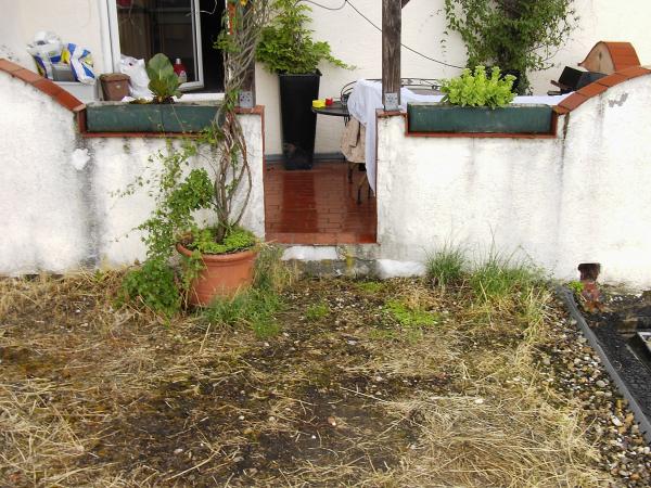

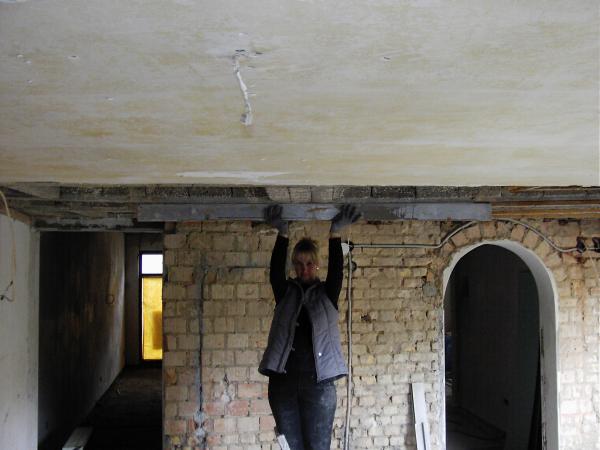

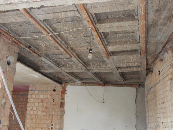

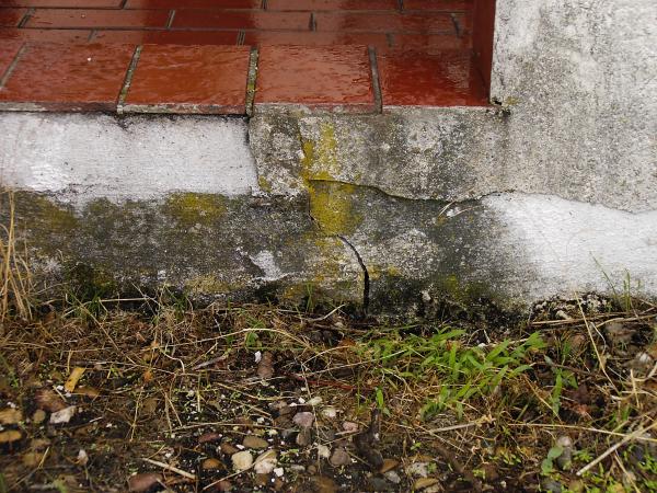

    Ich bin endlich dazu gekommen, die abgehängte Decke unter der sogenannten "Schäferdecke" zu entfernen und nin regelrecht erschrocken.
    Die ca. 5,40 langen Stürze die auf jeweils 24 cm starkem Mauerwerk aufliegen biegen sich in der Mitte sichtlich durch, schätze auf die Gesamtlänge etwa 3-4 cm.
    Auf der Schäferdecke befindet sich eine Dachterrasse mit Brüstungsmauer, diese ist in der Mitte gebrochen wohl sicher durch die Durchbiegung der Stürze.
    Meine Frage ist das normal, oder besteht Handlungsbedarf?

    Also im Moment sehe ich nur 4 Bilder, die zeigen, wie jemand durch Freilegen und Untergraben von Streifenfundamenten versucht, ein Gebäude zum Einsturz zu bringen...
  18. Julius
    Julius
    25.03.2004
    23.204
    10
    Kabelaffe
    Franken
    Nachtrag:
    Das bezog sich auf die im Forum hinterlegten Bilder.
    Nun sehe ich die neuen auch.
    Das scheint mir (statisch nicht gänzlich unbewanderter Laie) nicht akut einsturzgefährdet. Jede Decke muß sich etwas durchbiegen, sonst kann sie keine Lasten aufnehmen.
    Ob es hier im Rahmen der Auslegung ist, muß ein Statiker vor Ort prüfen.
    Allerdings könnte es sein, daß die Decke nicht auf die Last der Terassenmauer ausgelegt war. Da der Einbau jener Decke noch nicht extrem lang zurückliegen dürfte, mal nach Plänen suchen (Bauamt, Archi)!

    Das mit dem Einsturz hat nicht geklappt, der nachträgliche Keller ist drin und die Betondecke ist drauf, aber hat viel (Angst)schweiß gekostet.
    Der Vorbesitzer hat sich um Statik glaube ich sehr wenig Gedanken gemacht (zig Beispiele), die war sicher nur für ein Flachdach berechnet und keinesfalls für eine Terrasse mit massiver Brüstungsmauer,dazu dürfte/ist die Terrasse wohl ohne Genehmigung errichtet worden sein (Gibt keine Unterlagen), dazu ist sie direkt auf die Flachdachabdichtung gebaut worden. und dementsprechend sicher auch ohne Architekt und Statiker.
    Na mit den Bildern hochladen hatte ich etwas Probleme, aber geht ja doch!
    Hey Ralf!
    xxxxxxxxxxxxxxxxxxxxxxxxxxxxxxxxxxxxxx
    Den Raum unten drunter wollte ich erst mit 2 Trockenbauwänden unterteilen, eine längs, eine quer, aber ich denke ich werde sie vom Rohfussboden bis an die Decke hochmauern um eine zusätzliche lastabtragende Auflage zu schaffen für die Stürze.
