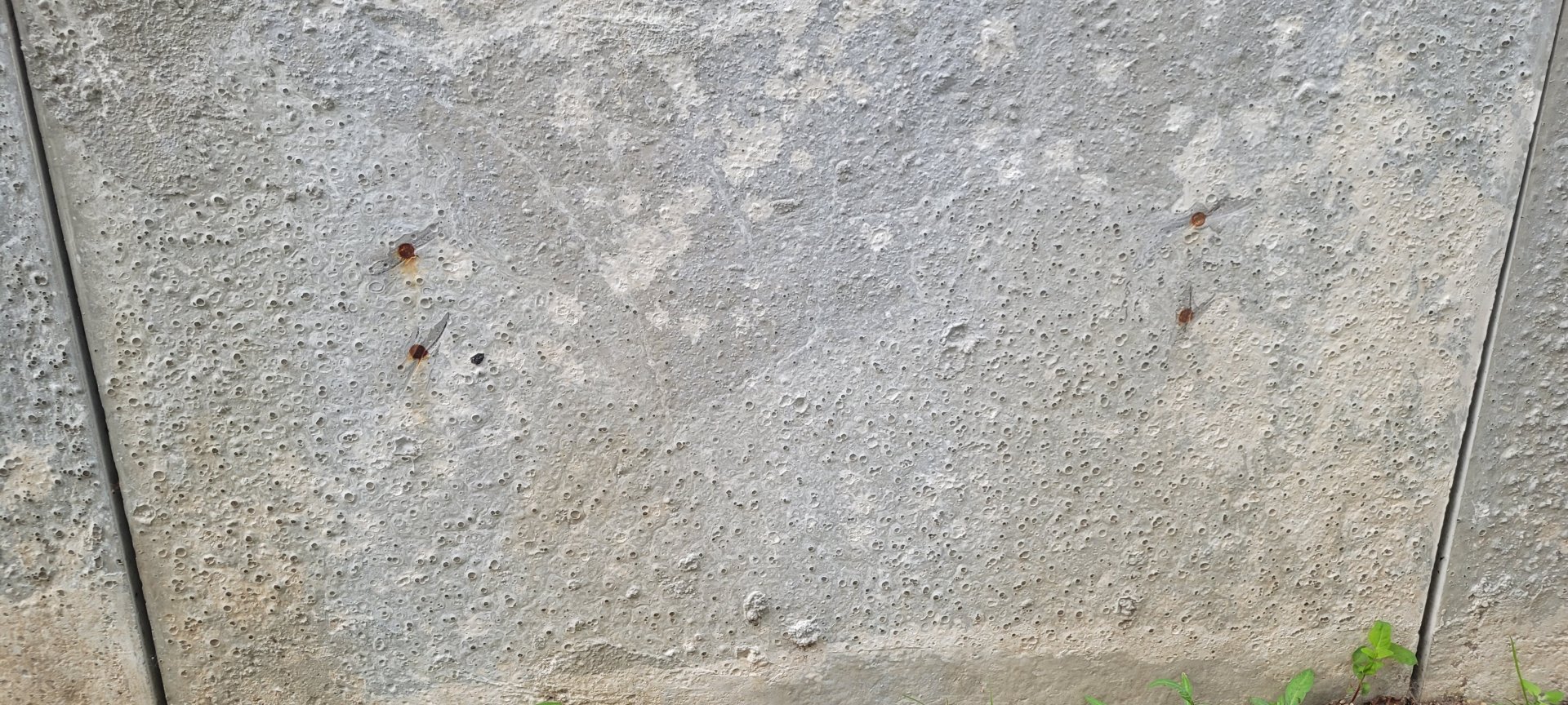

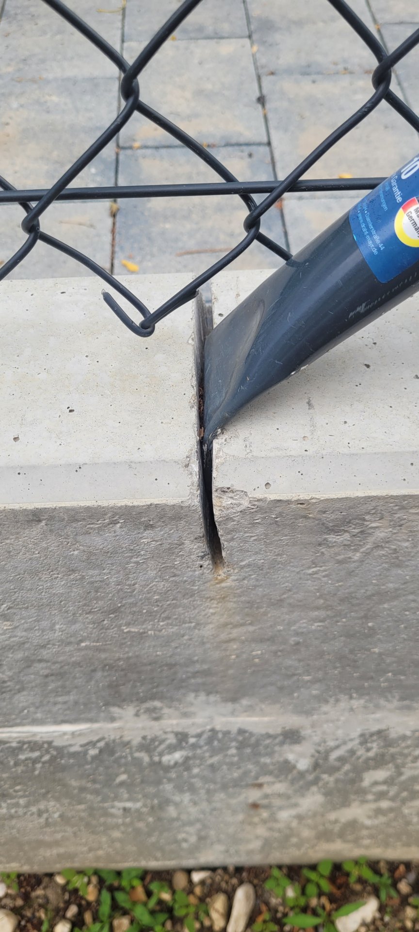

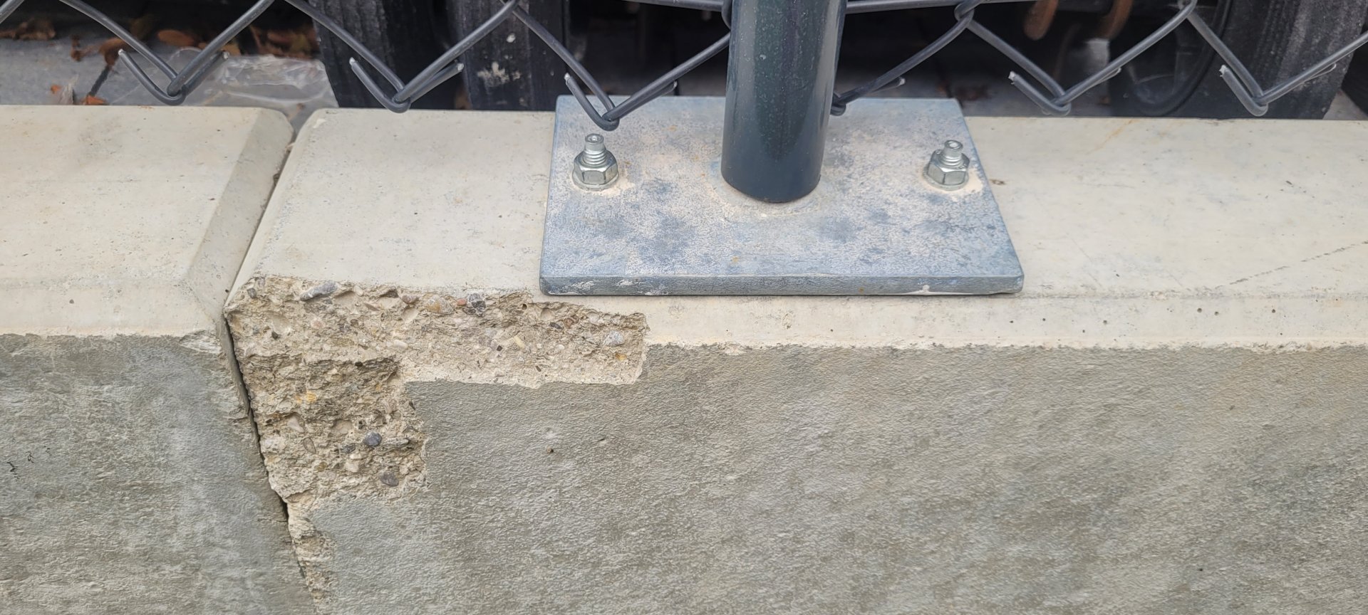

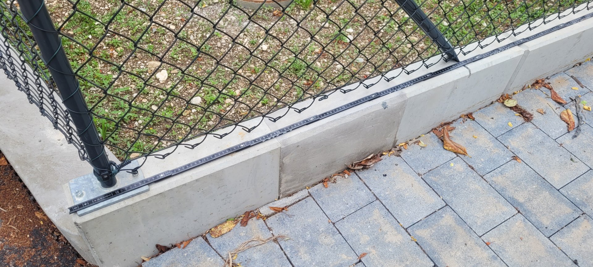

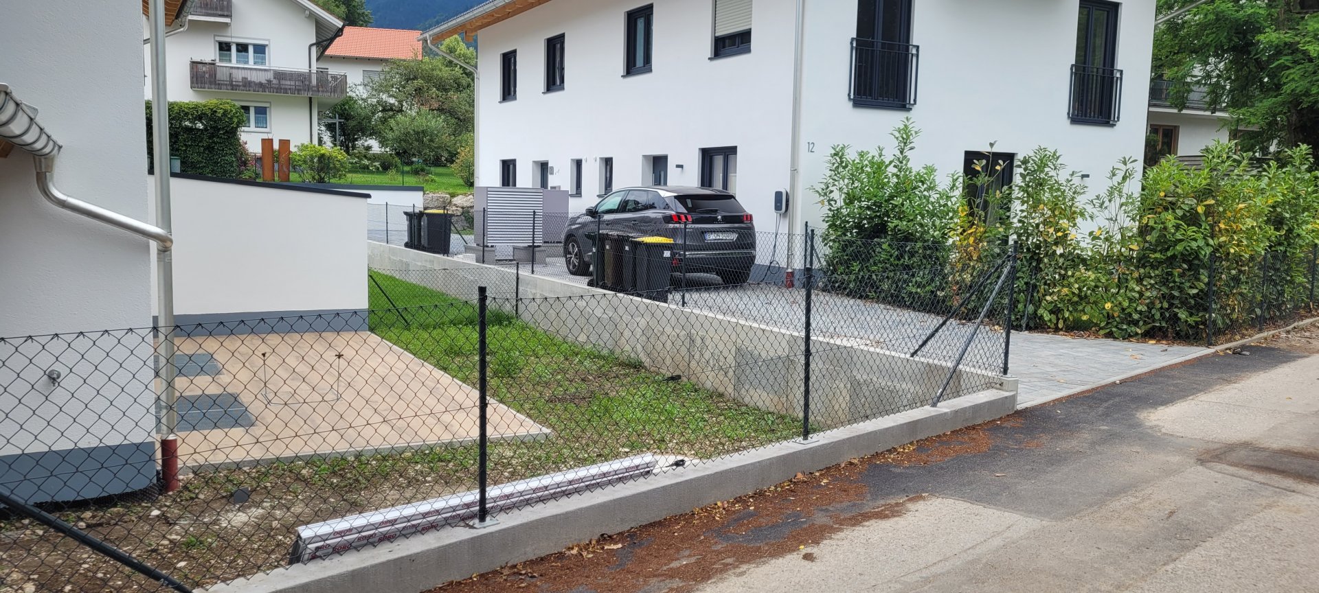

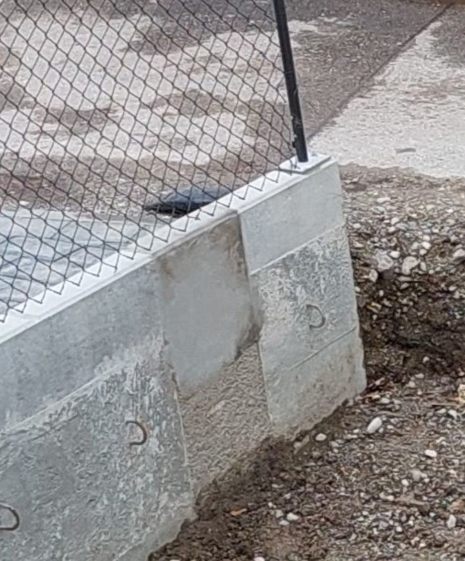

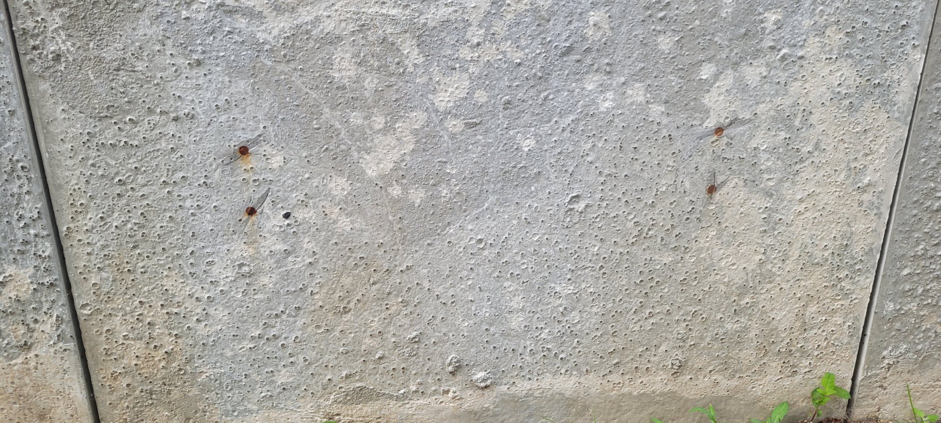

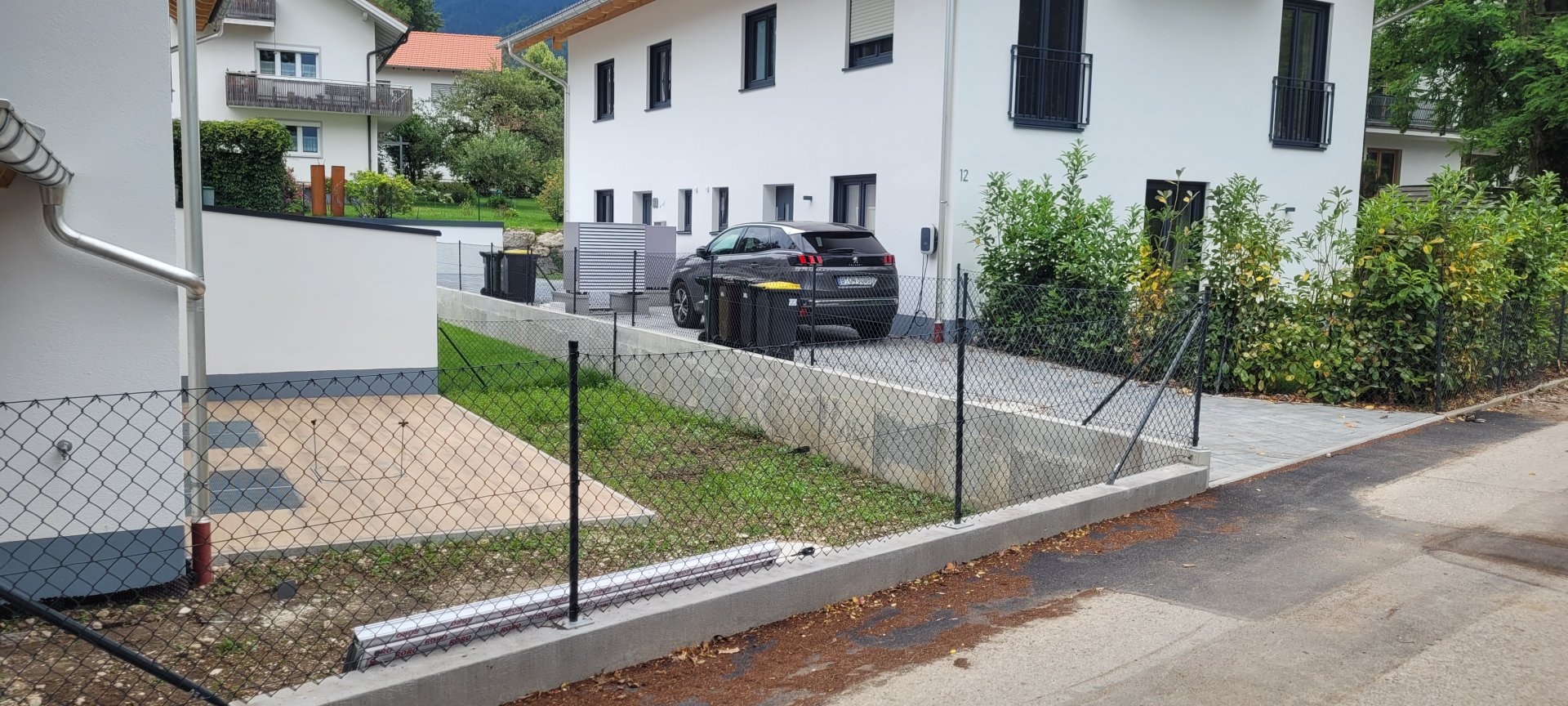

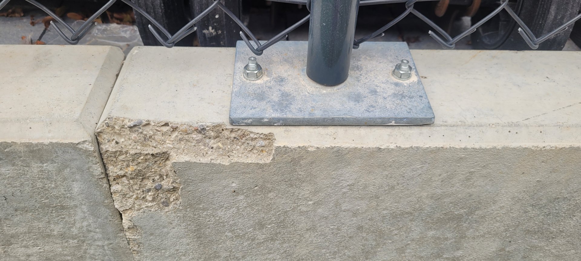

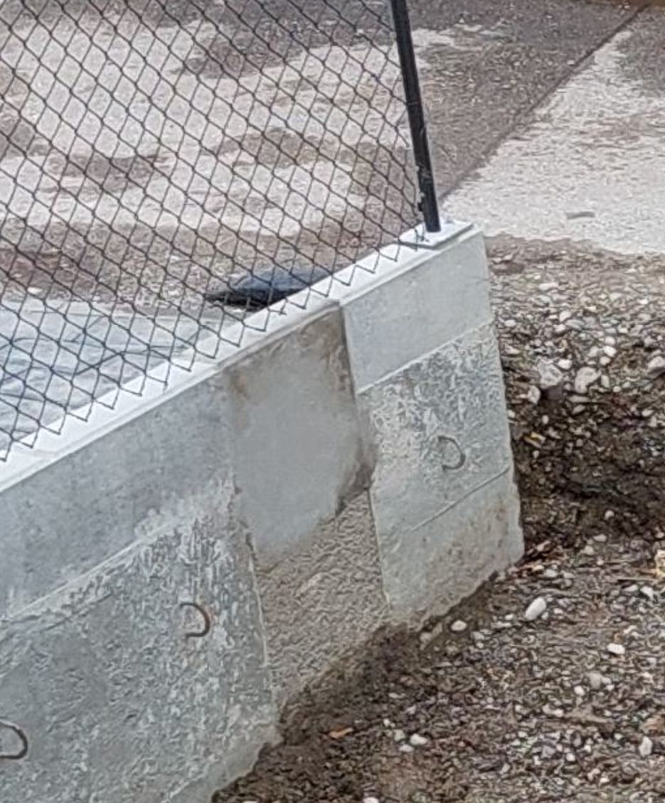

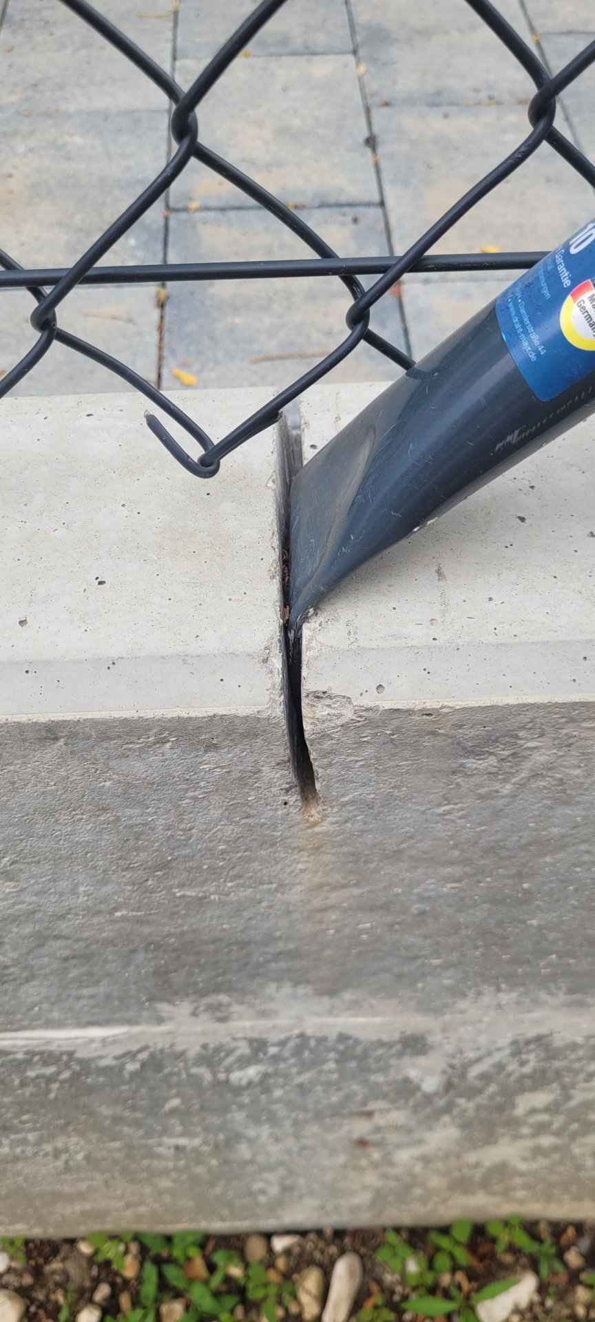

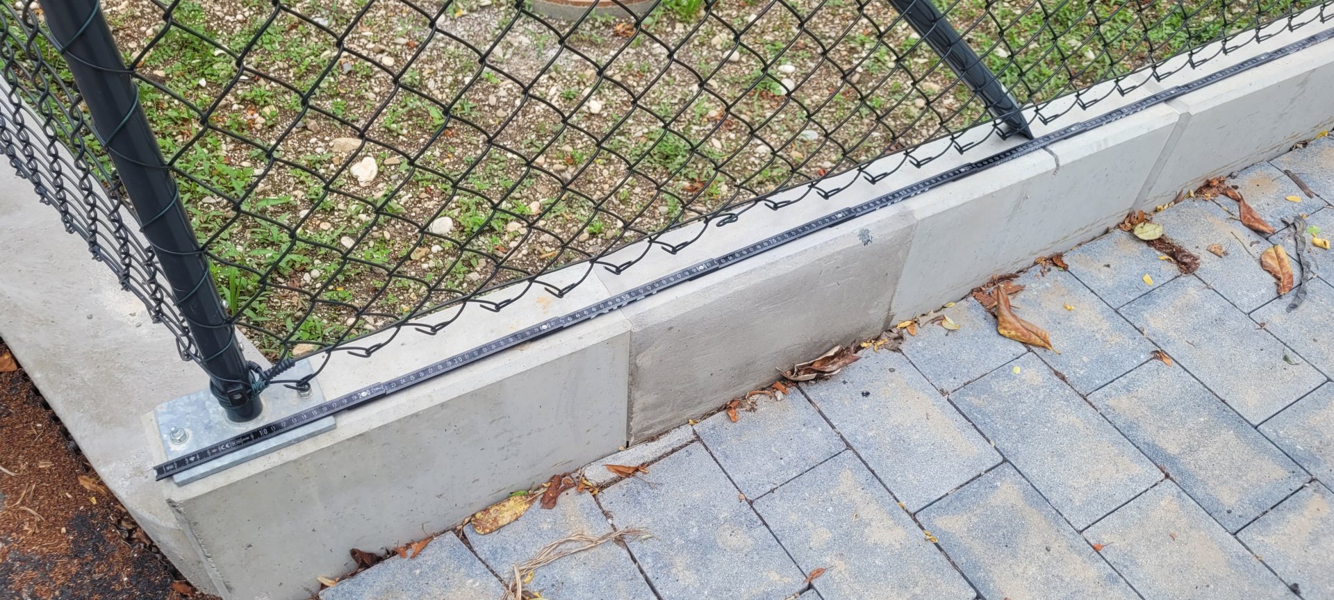

    mein Bauträger drängt nun auf Abnahme, einmal habe ich schon verweigert.
    Nun stellte sich nach(!) dem ersten Abnahmetermin heraus, dass die L-Steine-Wand komplett auf meinen Grundstück steht. Bisher hat mich der Bauträger im Glauben gelassen, dass die L-Steine komplett auf dem Grundstück des Nachbarn stehen, und der Sockel natürlich auch.
    Der Bauträger hat nun einen statischen Nachweis geliefert (Sockel steht natürlich auch auf meinem Grundstück), und jetzt geht es um die Lebensdauer. Ich bin ja schließlich für den Erhalt und die Standfestigkeit verantwortlich. Was meint ihr dazu? Jedes Foto zeígt meiner Ansicht nach einmen Mangel. Hier ist mein Grundstück im Vordergrund.
    2024-07-06 L-Steine Übersicht.jpg 2024-06 L-Steine (Lia).jpg 2024-07-06 L-Steine Zwischenstück.jpg 2024-07-06 L-Steine geschlitzt.jpg 2024-07-06 L-Steine Abplatzung.jpg 2024-07-06 L-Steine abgeflexte Transporthaken.jpg
    Anwalttermin habe ich schon, aber eine fachliche Expertise geht mir noch ab. Würde mich gerne auf den zweiten Stein von der Ecke weg konzentrieren. Ist entweder zugeschnitten oder verschalter Beton. Oder seht ihr noch was?

    Wieso? Bist Du auch für die Wartung des Autos Deines Nachbarn zuständig, denn schließlich parken seine Autos ja auf der erhöhten Fläche?
    Dann kannst Du ja im anderen Thread weitermachen. Hier sehe ich einen kompletten Abriss der L-Steine. Nichts anderes würde mein Anwalt schon gestern geschrieben haben.

    Abriss, Neubau.
