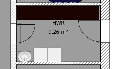

    Was wären gute/gängige Maße/Standardmaße für ein einzelnes, abgeschlossenes Wäschezimmer mit Trockner, Waschmaschine und Platz zum Wäsche aufhängen aber ohne Bügelmöglichkeit (da bei uns fast nichts gebügelt wird) bzw. wenn überhaupt dann eine eher eine Not-Bügelmöglichkeit. Passen 2,10 in der Breite und 2,80 in der Tiefe nach hinten? Sind knapp 6qm.

    Die Wäschepflege-Geräte benötigen ca . 1 m² Stellfläche nebeneinander positioniert .
    Die Rest ist Bewegungsfläche .

    Na, so ein wenig kommt es auf die Gewohnheiten an. Wir haben die Geräte nebeneinander im HWR. Platzbedarf bei offener Tür ca 130 cmx110 cm (grad gemessen).
    So und nu die spannende Frage... wieviel wird im Wäschetrockner getrocknet, wie häufig wird gewaschen oder wird so wie bei mir gesammelt bis eine Maschine pro Farbe zusammenkommt? Das sind dann bei uns meist 4-5 Maschinen voll. Meist kann ich pro Flügelwäschetrockner 1 komplette Maschine aufhängen. Die Wäschetrockner sind ca 230 cm x 55 cm.

    Nun ähhhhhhhh... der Raum ist ca 3 m x 2,50 m. Allerdings trockne ich die Wäsche im Wohnzimmer, das erhöht auch die Luftfeuchtigkeit etwas. Ansonsten sind Zweitkühlschrank, Gefrierschrank kleines Lebensmittellager, Getränkekisten, Elektroschaltschrank, Warmwasserspeicher und ein wenig Putzezeug darin :bierchen:

    Wir haben uns knapp 10m², 3,70x2,50 im OG gegönnt. Tür und Fenster auf der schmalen Seite zentriert.
    So bleibt links und rechts Platz für Gerätschaften, aber auch noch Schrank/Regal für Bettwäsche, Winterklamotten aber auch anderen Kram.
