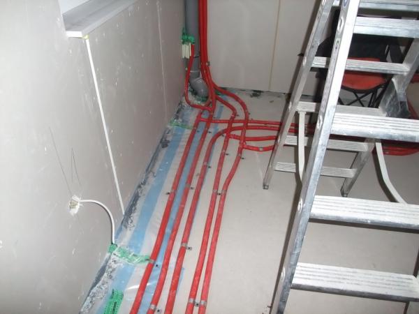

    Hallo zusammen.
    Aktuell werden bei uns die Heizungs- und Wasserrohre verlegt.
    Das komplette Haus bekommt FBH (falls relevant).
    Der Installateur hat jetzt die Leitungen über den Boden verlegt (Haus ist unterkellert, Keller unbeheizt aber von außen komplett gedämmt).

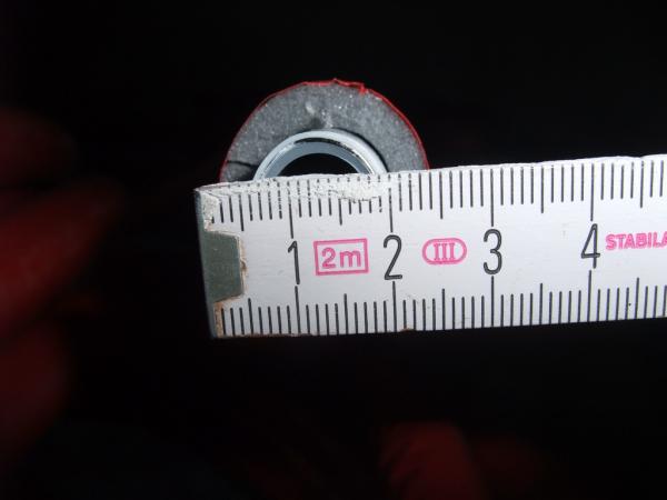

    Für mich als Laie sieht das alles recht wüst aus, und ich frage mich ob eine Dämmung der Leitungen notwendig ist bzw. ob zwischen Rohr und Boden eine Dämmung müsste. Die Rohre selbst scheinen schon gedämmt zu sein (oder was ist das außen rum) ?
    Was sagt ihr dazu ? Ist das so iO, oder passt hier was nicht ? Wie kann jetzt auf den Rohren die FBH noch sauber verlegt werden ?

    Ob die Rohrdämmung ausreicht, ist dem EnEV-Nachweis zu entnehmen.
    Welcher weitere Aufbau hier geplant ist, ist der Ausführungsplanung zu entnehmen.
    Diese ist mit dem EnEV-Nachweis abzugleichen!
    Abweichungen sind zu klären.

    OK. Danke dir. Aber das das auf dem ersten Bild so "wirr" verlegt ist ist normal, oder ?
    Im EnEV Nachweis steht
    "7. Leitungen nach Zeile 6 im Fußbodenaufbau -> 6mm Dämmung"
    Zeile 6: "Leitungen von Zentralheizungen die nach Inkrafttreten dieser Verordnung in Bauteilen zwischen beheizten Räumen verschiedener Nutzer verlegt werden"
    Ich würde behaupten das passt ja dann.

    Was ist für Dich "normal"?
    Wird immer so gemacht - egal ob richtig oder falsch.
    oder
    Ist fachgerecht.
    Was bei Dir zutrifft, kann nur an Hand der Ausführungsplanung und des EnEV-Nachweises gesagt werden!
    Also Deinen Planer fragen

    Normal, in dem Sinn von "Stellt keine Baumangel dar". Da du zumindest mal nicht mit "Ach du Sch*** was haben die da gemacht" geantwortet hast bin ich schonmal etwas beruhigt ;-))

    Wie weit sind die Rohre von der Wand weg? Hier sollte ein Abstand von etwa 20cm eingehalten werden. Die "Installationszone" selbst sollte eine Breite von etwa 30cm nicht überschreiten.
    Für E-Installation ist das in der 18015 seit 2007 geregelt.
    Ich glaube der Achim hatte mal ein schönes file verlinkt. Müsste ich jetzt aber suchen.

    Der Abstand gilt von allen Wänden, Ausnahme wenn die Leitungen durch eine Tür geführt werden. Da sind es glaube ich 15cm, müsste ich nachlesen.

    Dann werde ich heut abend mal den Zollstock schwingen. Danke !
