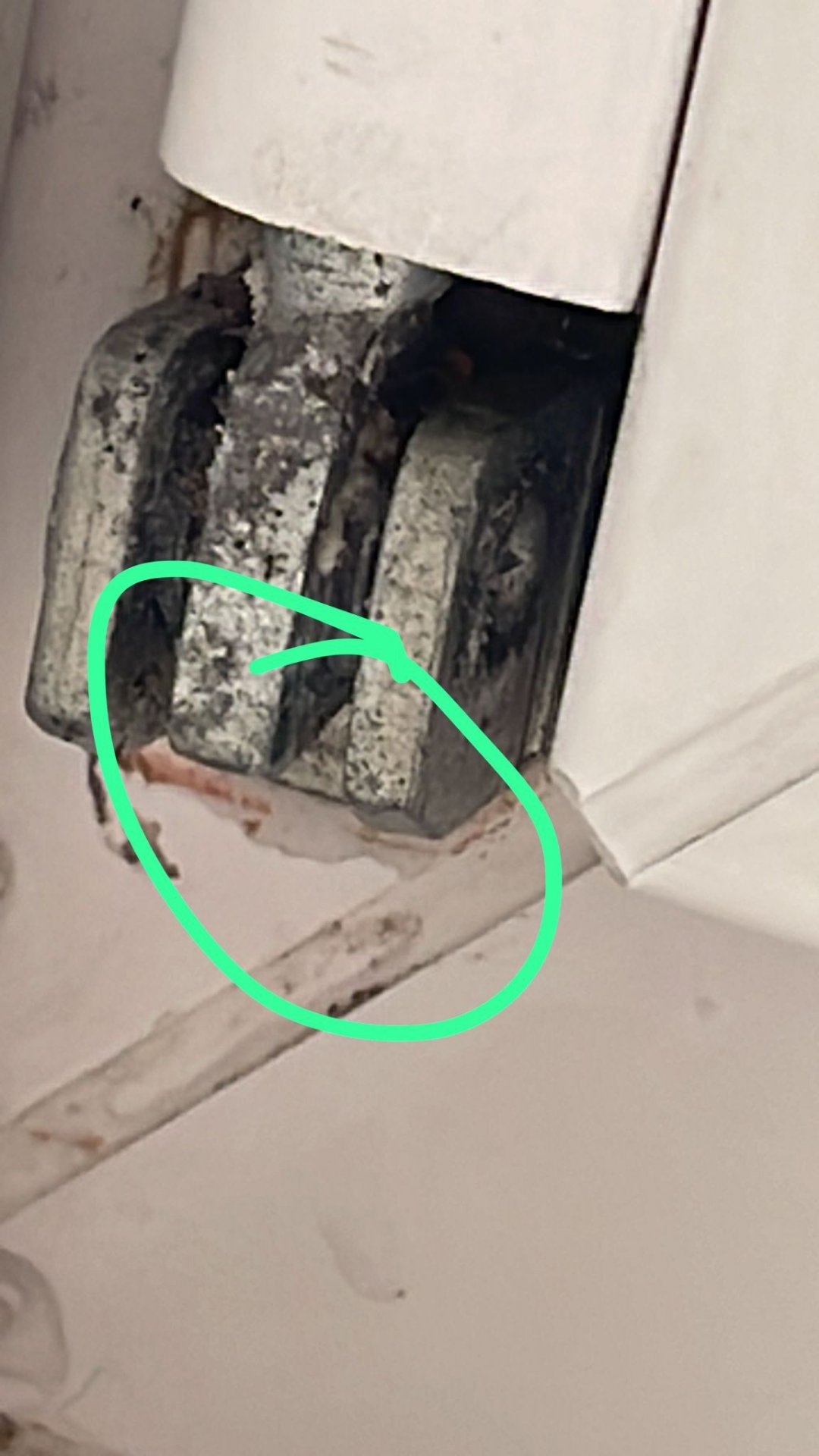

    Da kommt es raus. Wenn wir das ausbauen ist dahinter Wasser…

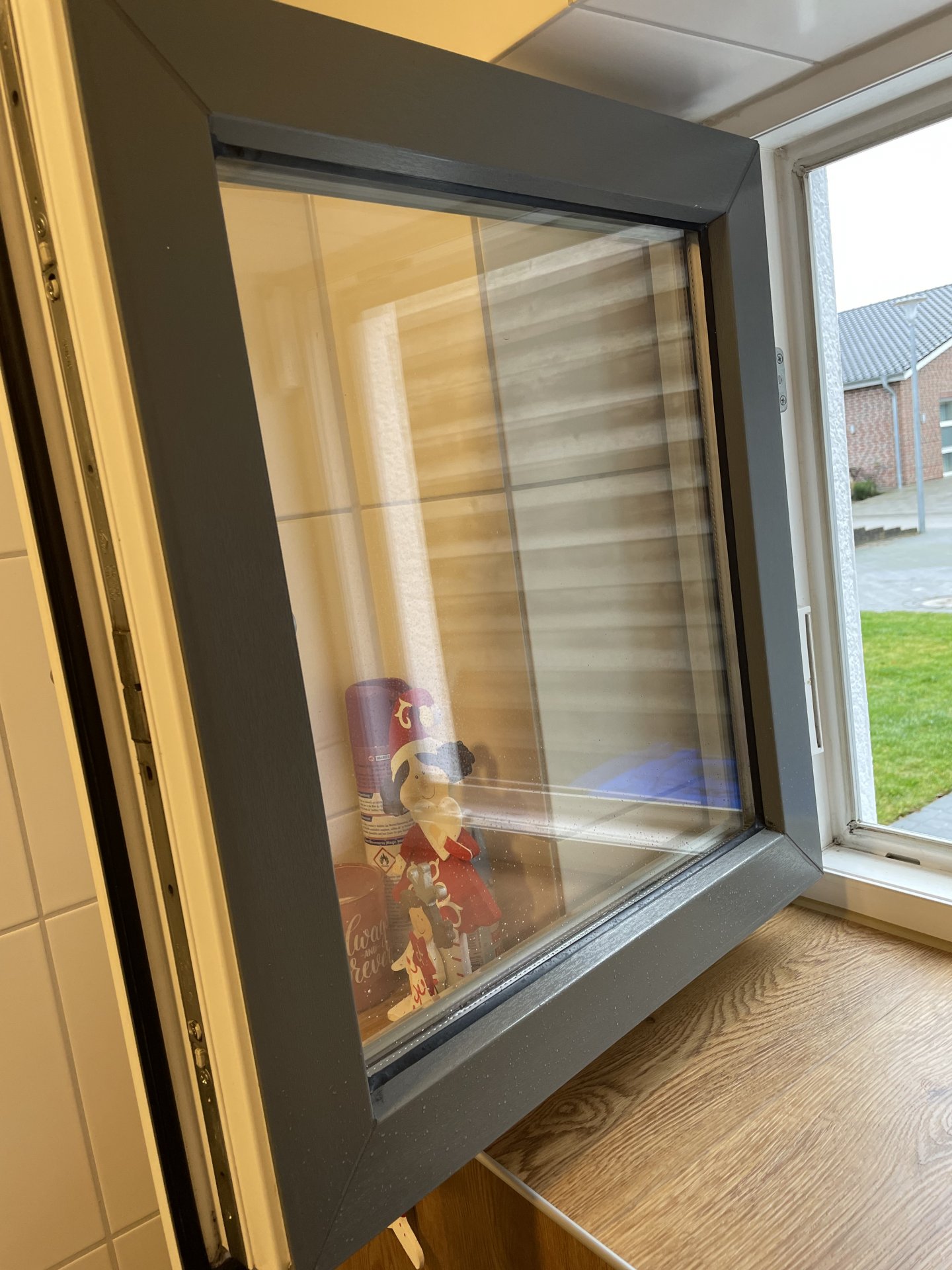

    Es kam auch Wasser bei starkem Wind direkt am Fenster durch. Deswegen haben wir die am Fenster erneuert. Und das feste Fenster von außen an der Scheibe mit Silikon neu versiegelt. Da Wasser in der Kammer bei der Scheibe stand. Das es auch aus dem Schanier kommt war mir erst später aufgefallen.

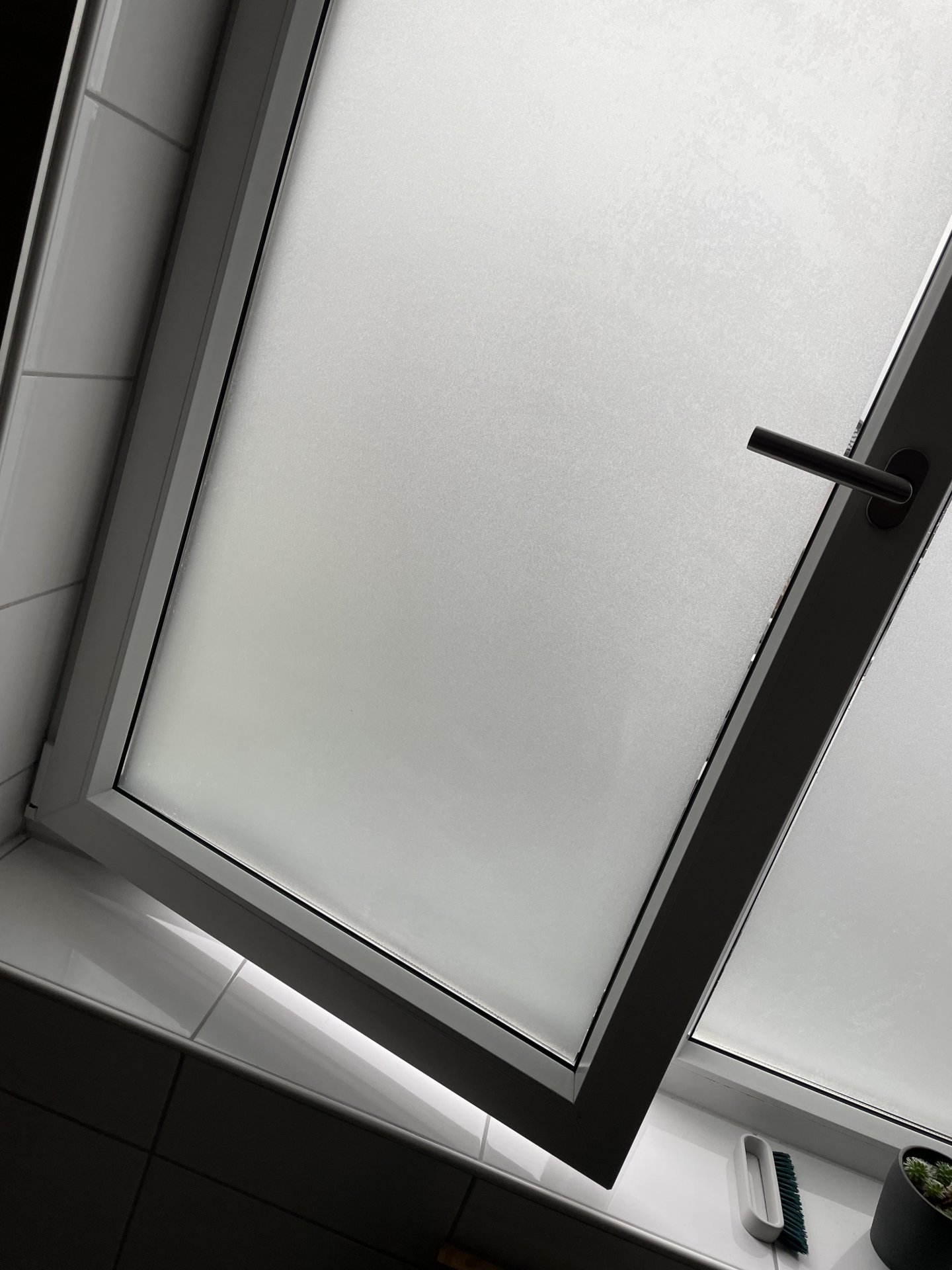

    Das Bild ist Gäste WC. Hier sind die grauen Dichtungen noch alt. Wasser kommt hier auch durch das Schanier.

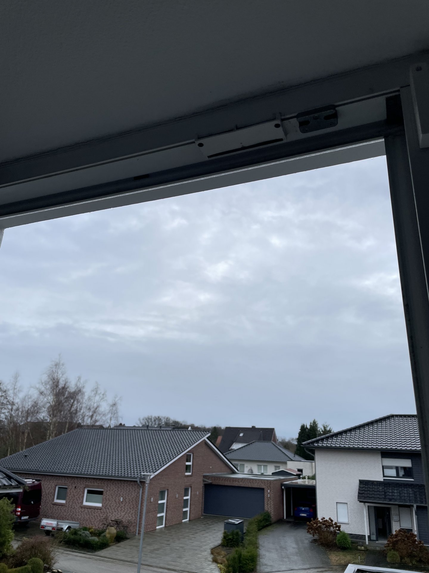

    Die Belüftung ist bei den anderen Fenstern nicht sondern oberhalb

    Da ist ein Falzlüfter an der (Defintiv) falschen Stelle verbaut! = mögliche Ursache...
    Kannst Du mal offen und das Ganze Fenster Fotografieren = so langsam wirds interessant.

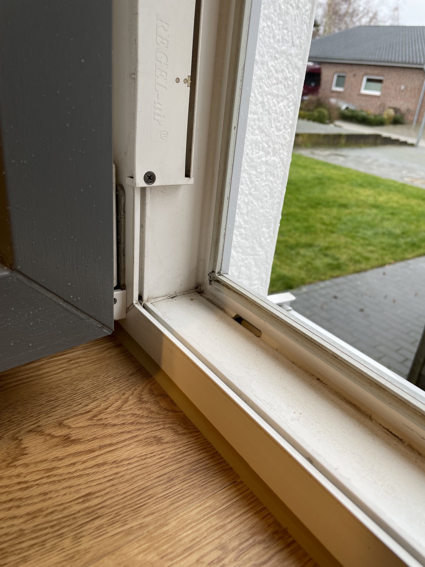

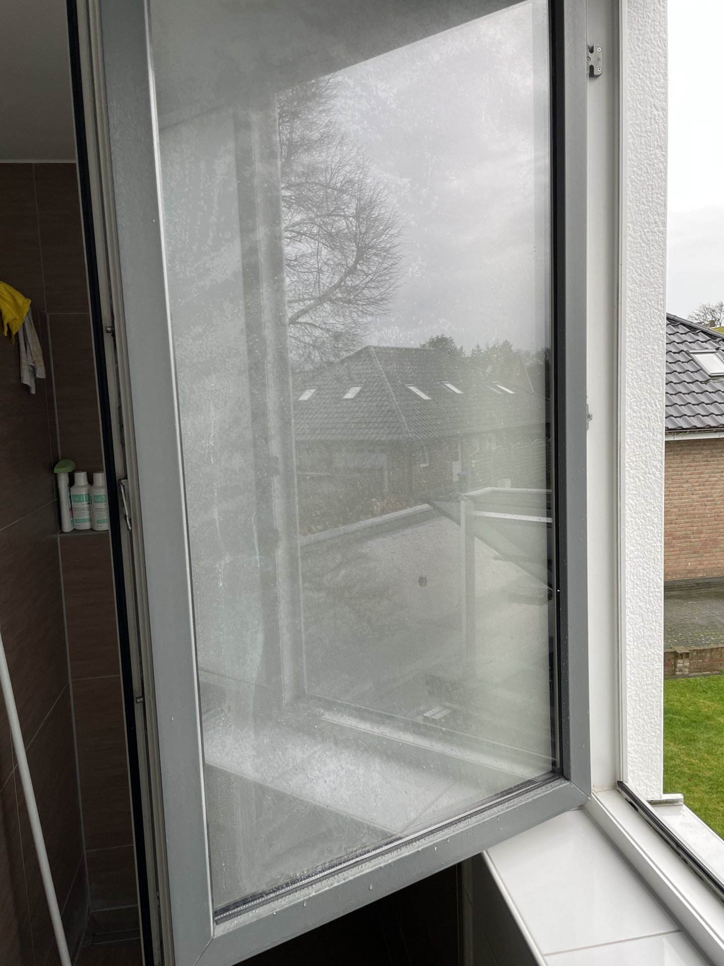

    Hier zwei Fenster wo das Problem ist:
  15. profil
    profil
    09.01.2011
    1.990
    908
    Tischlermeister
    Lauterbach
    Auch ein Indiz... man kann auch bei einem Schließteil (unten waagrecht) eine Schraube/Schrauben raus Drehen wenn die wirklich Naß und Stark Verrostet sind seht da Wasser in der Kammer, wo es nicht sein soll...

    Beim dem (Roto NT?) beschlag gibts verschiedene Ecklager ... gewöhnlich sind die Schraube nicht Unten ganz unten da ist ein Bolzen(?) im Tiefesten Loch deswegen Rosten die Schrauben nicht = deswegen Schießteil schraube unten Waagrecht (Nein das ist nicht in der Ecke, wo es reinläuft!) raus drehen..

    Ja richtig oben sind 3 kurze Schrauben und unten ein Bolzen. Bei dem Bolzen kommt Wasser. Ja Schließteil hatten wir raus. Da ist Wasser in der Kammer.
