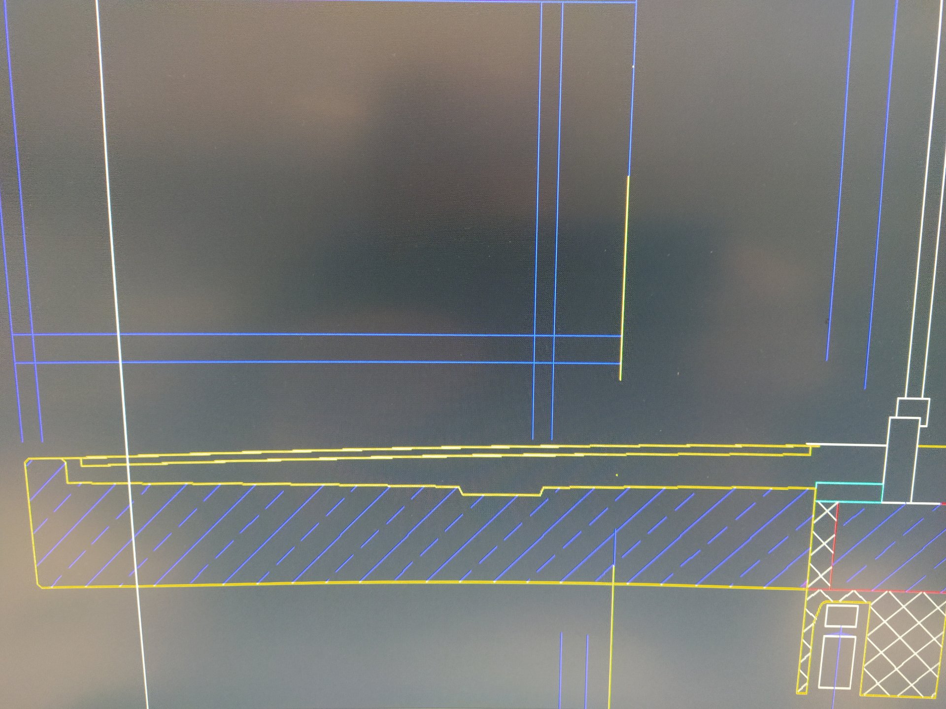

    der Rohbau im Untergeschoss steht bereits.
    Nun ist die Baufirma das OG am Mauern.
    Vor dem Schlafzimmer haben wir einen kleinen Balkon geplant.
    Nun wies uns die Architektin auf 2 Möglichkeiten hin:
    1) klassische Variante;Rohr wird um den Balkon ,außen, herumgeführt.
    Sie meinte, das würde unschön aussehen da wir riesige Glaselemente über 2 Etagen geplant haben und man vom Wohnbereich direkt durchs Glas auf das Rohr schaut.
    2.Möglichkeit: das Rohr ist in den Bodenaufbau des Balkons integriert, d.h.der 1.Fußtritt ist abgedeckt durch ein Gitter, darunter befindet sich dann das Rohr und ist somit an der Mauerfassade nicht sichtbar.
    Unser Dachdecker meinte allerdings, Variante 2 wäre kritisch da bei Undichtigkeiten Wasser ins Haus gelangen könnte.
    Was meint ihr??
    Hat jemand Fotos von seinem Balkon ?

    Keine Ahnung was die Architektur da treibt - aufgrund des Vorschlages mit verdeckter Führung ist es ein Balkon aus Beton ?mit Belag oder Ohne?Bei Stahl wäre eine verdeckte Führung ja einfacher.
    Nein, die Schwellhöhe ist immer einzuhalten genauso wie ein Notüberlauf auch bei Balkonen, eine Unterschreitung bzw Ebenen gleicher Austritt ist nur mit " konstruktiven Maßnahmen' zu erreichen, was allerdings immer noch den entsprechenden Hinweis zur Ausführung abweichend zur DIN benötigt.
    Gibt es eine Zeichnung oder Schnitt?Wie gross ist der Balkon ?nicht überdacht nehme ich an ..
    Fertigteile oder Halbfertigteil Balkone entwässern mit entsprechenden Einbauteilen i.d.R Gebäudenahe.
    Ähm,ja :lock
    Die Möglichkeit der verdeckten Führung in der Putzschale oder MW gibt es auch noch.
    Denn so wie beschrieben geht das nicht ....

    der Balkon ist recht klein und nicht überdacht.
    so, dass man sich zu zweit mit einem kleinen Tisch dort aufhalten kann, eine Überdachung ist nicht angedacht.
    Der Balkon wird aus Beton hergestellt.
    Bilder folgen:-)

    Um das abzukürzen, insofern der Balkon in seinen Abmessungen dies erlaubt - ein Vorschlag... Maße und Dimensionierung sind entsprechend anzupassen
