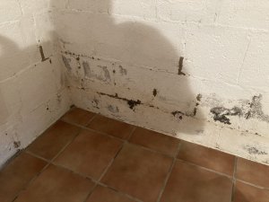

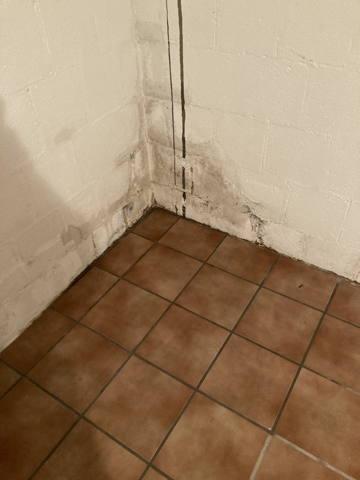

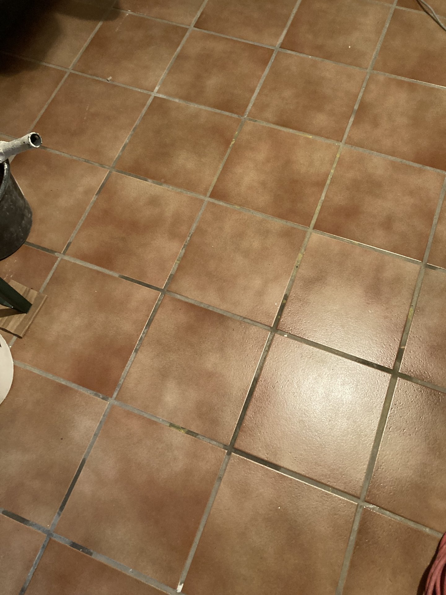

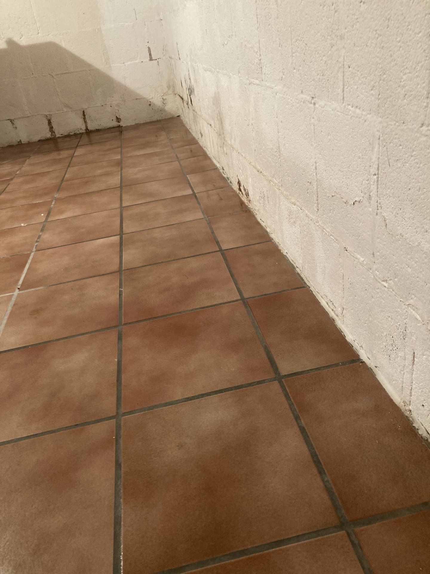

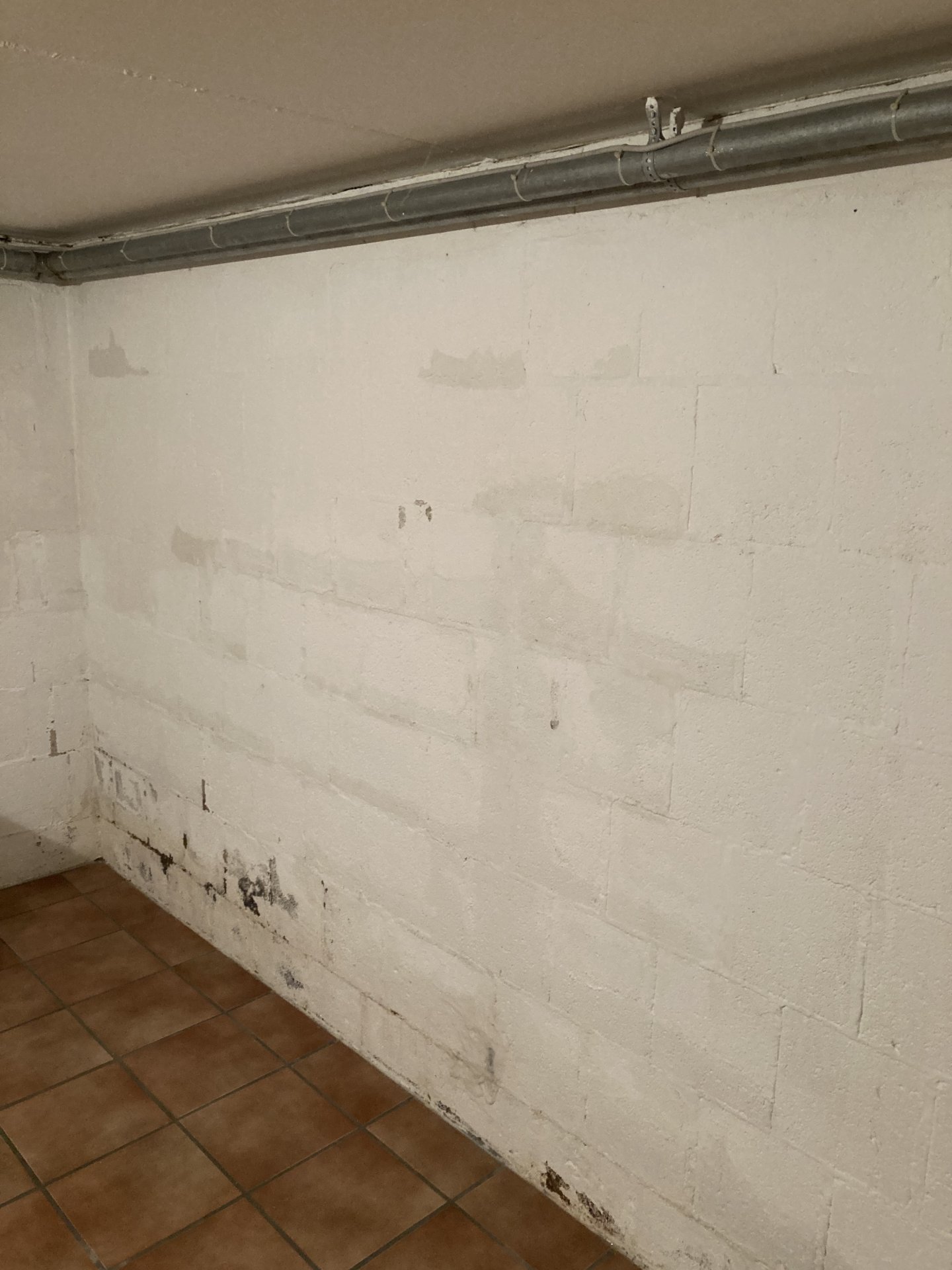

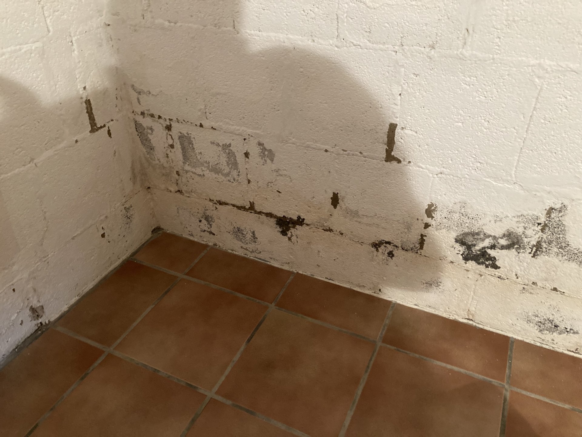

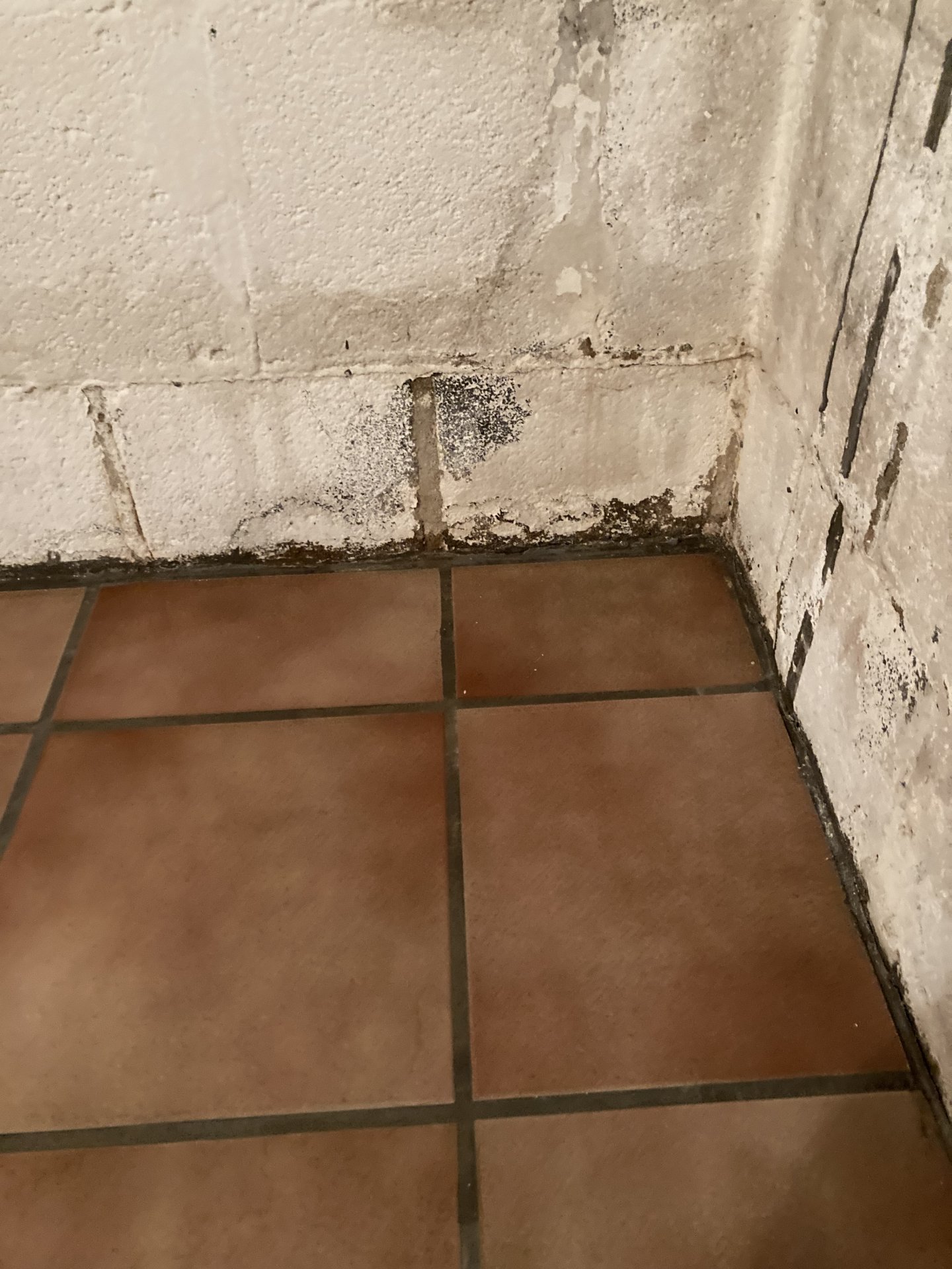

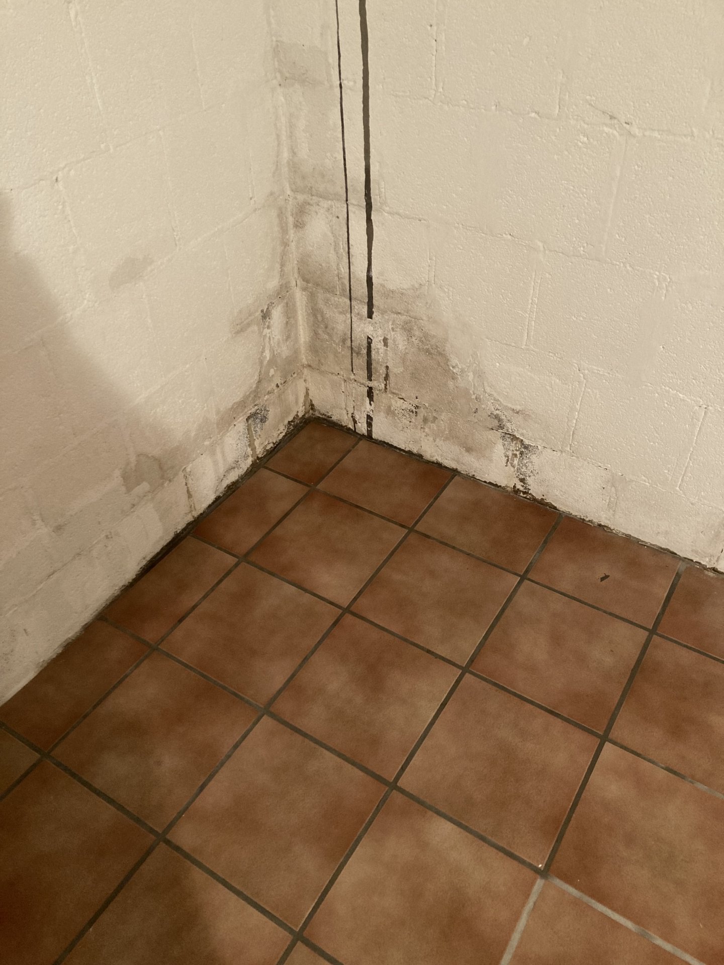

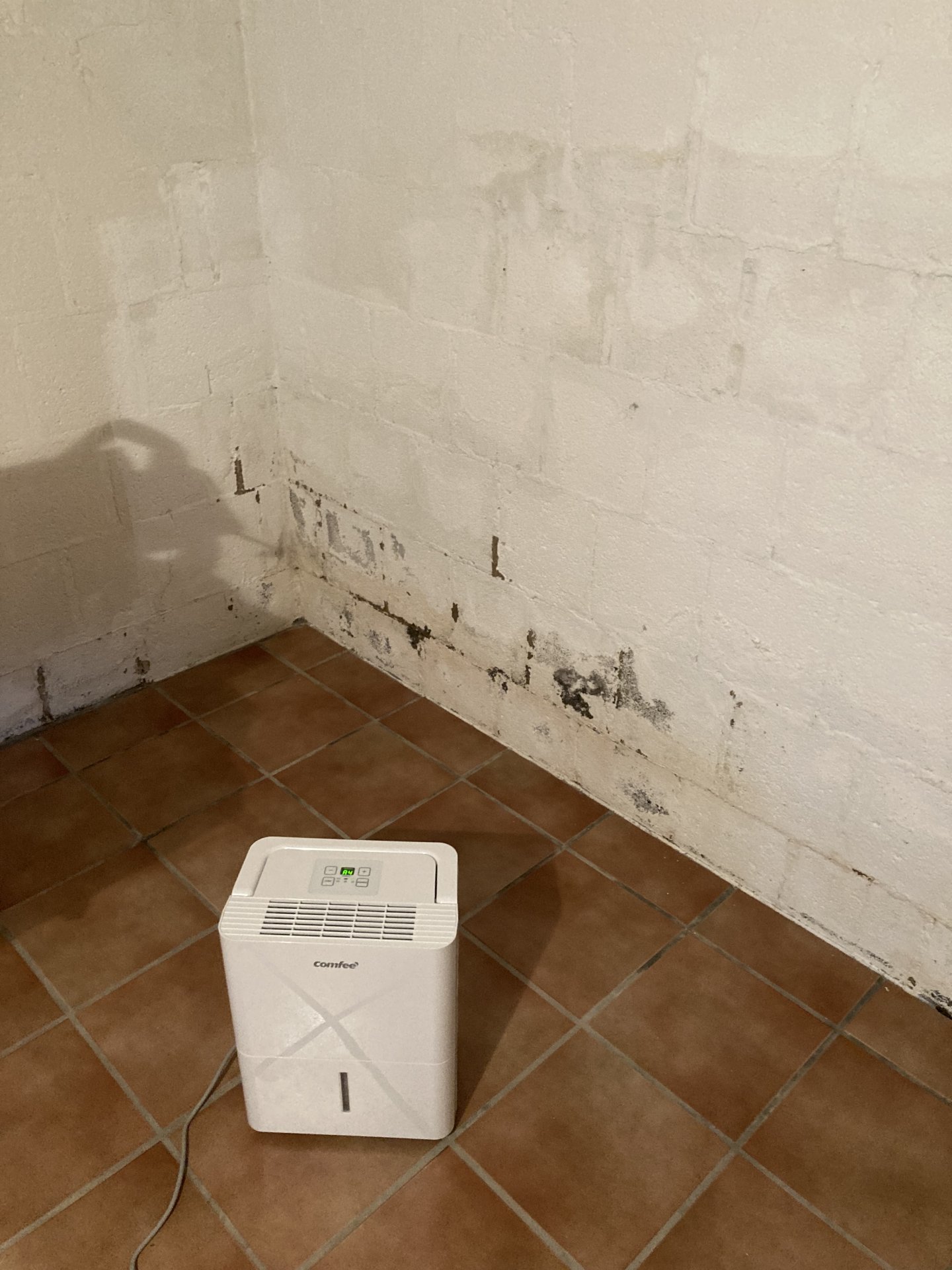

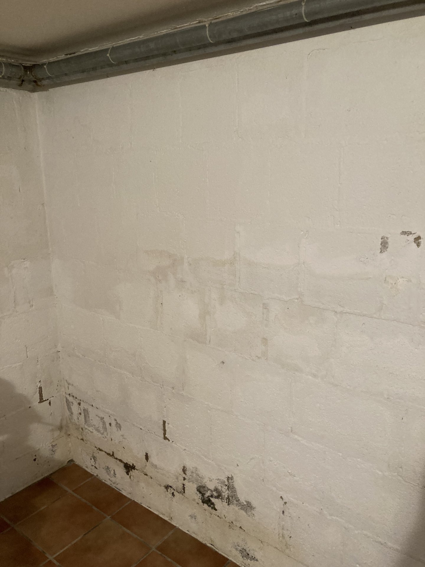

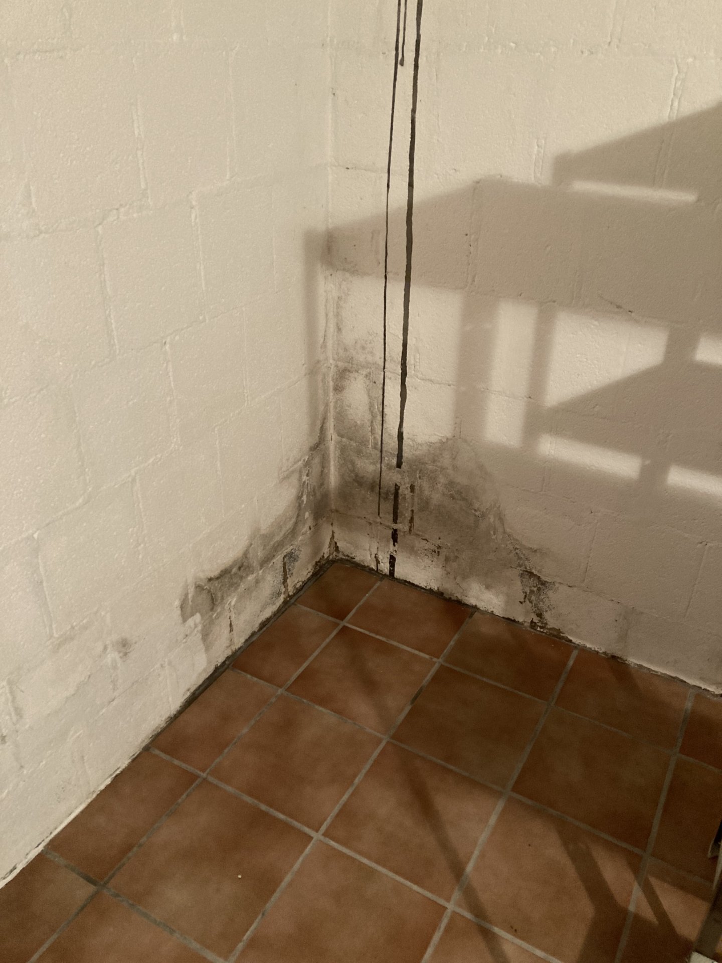

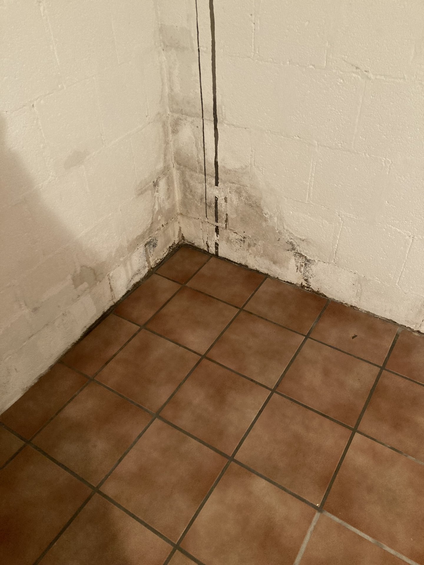

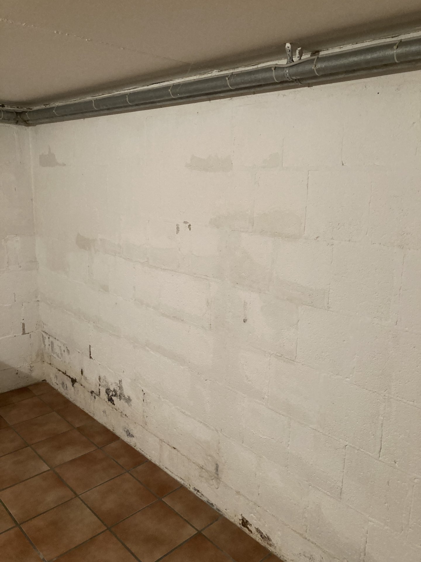

    ich wohne im Saarland und war letzten Freitag vom Hochwasser betroffen. Glücklicherweise nur gering ohne großen Sachschaden. Ich erzähle euch die gleiche die konkrete Situation.
    Vorab noch eine Info:
    Ich hatte schon mal wegen dem Feuchteproblem einen Beitrag eröffnet (Welchen Putz im Keller?). Damals waren nur punktuell Stellen feucht und es ging um einen entsprechenden Putz. Die Situation hat sich jetzt etwas verändert, daher habe ich ein neues Thema erstellt.

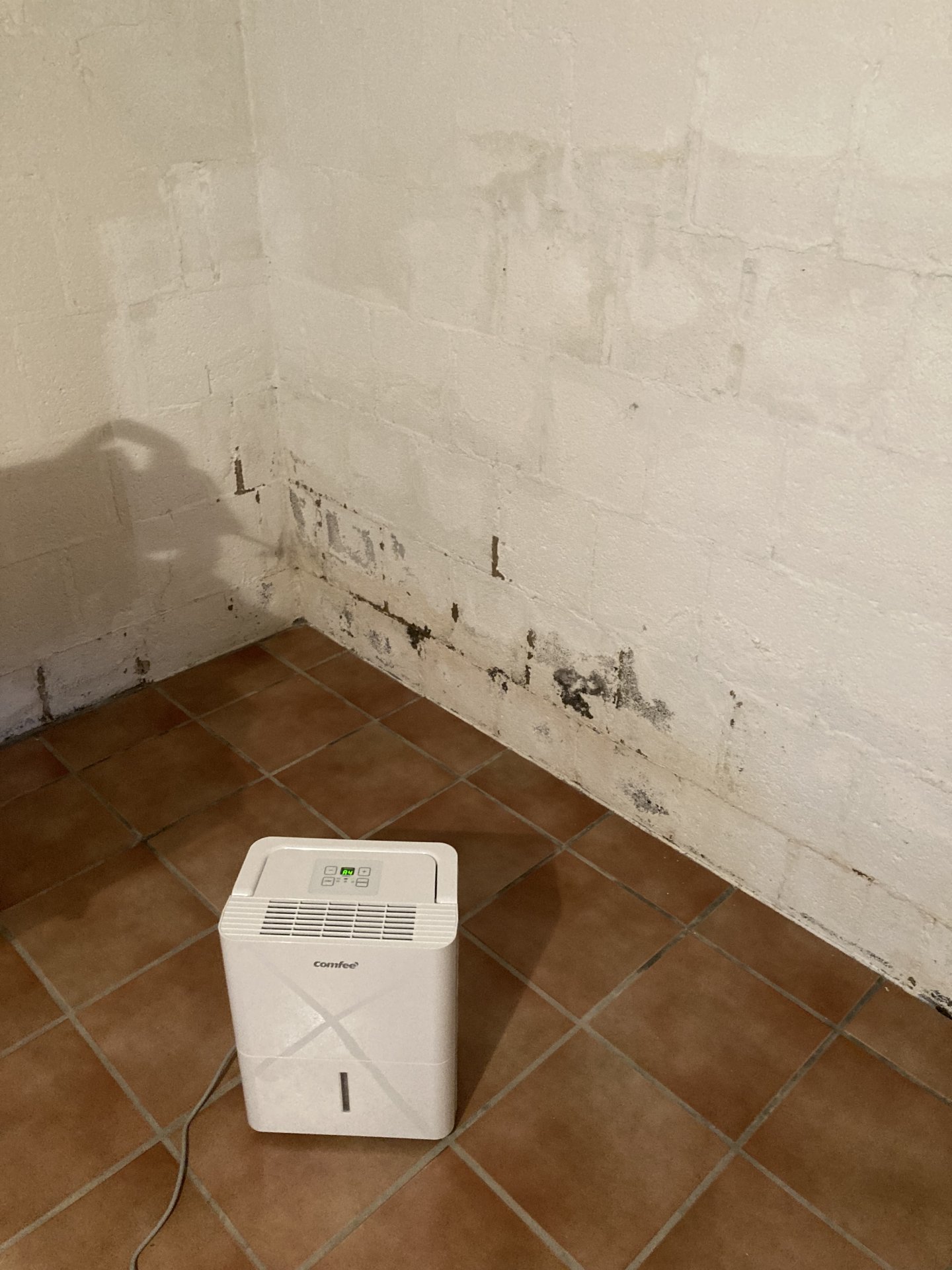

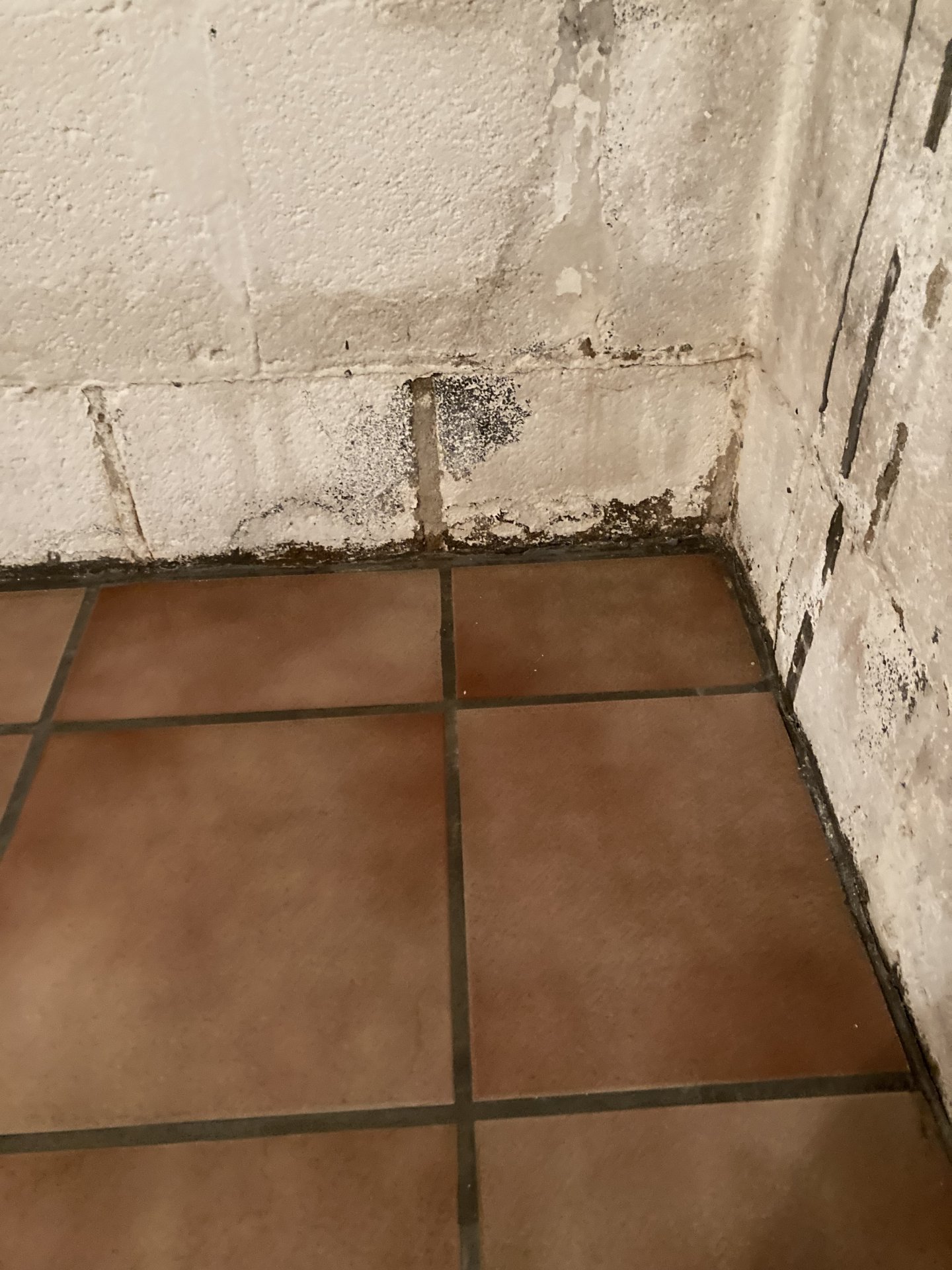

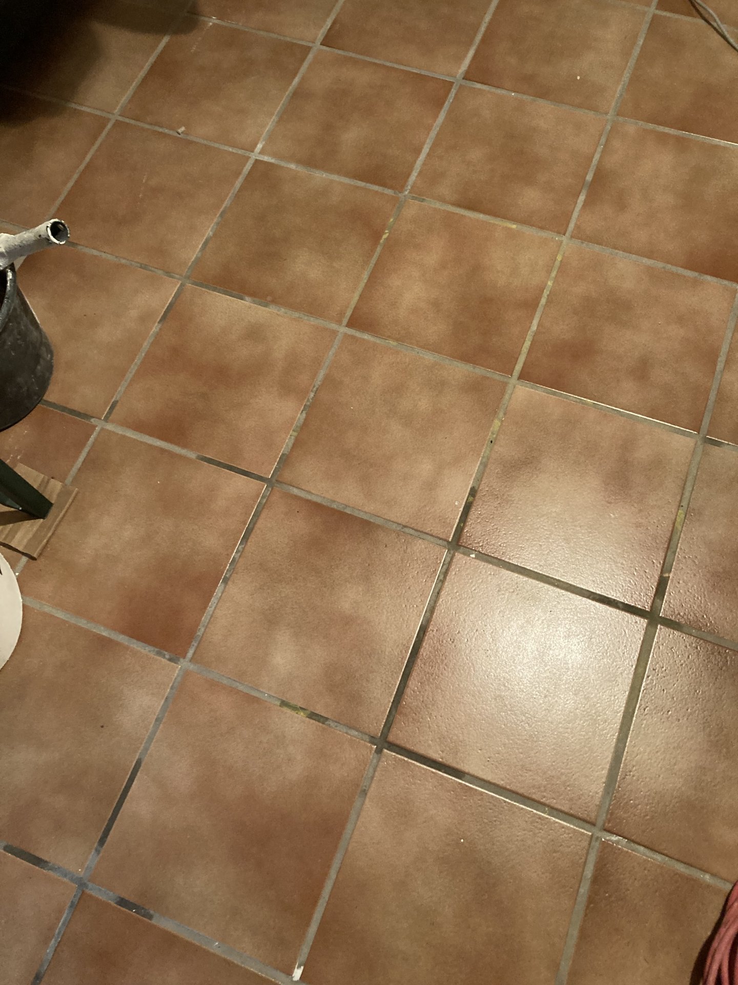

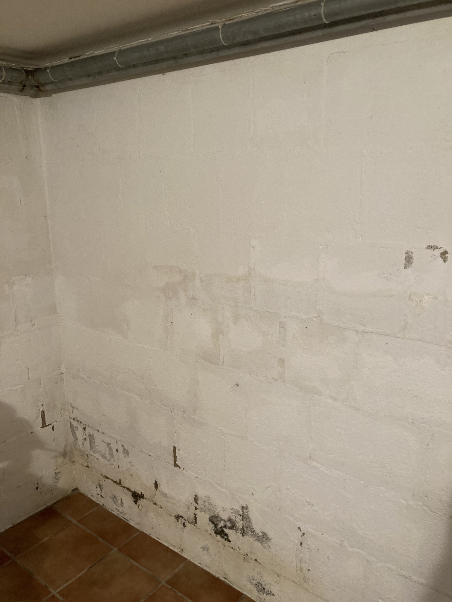

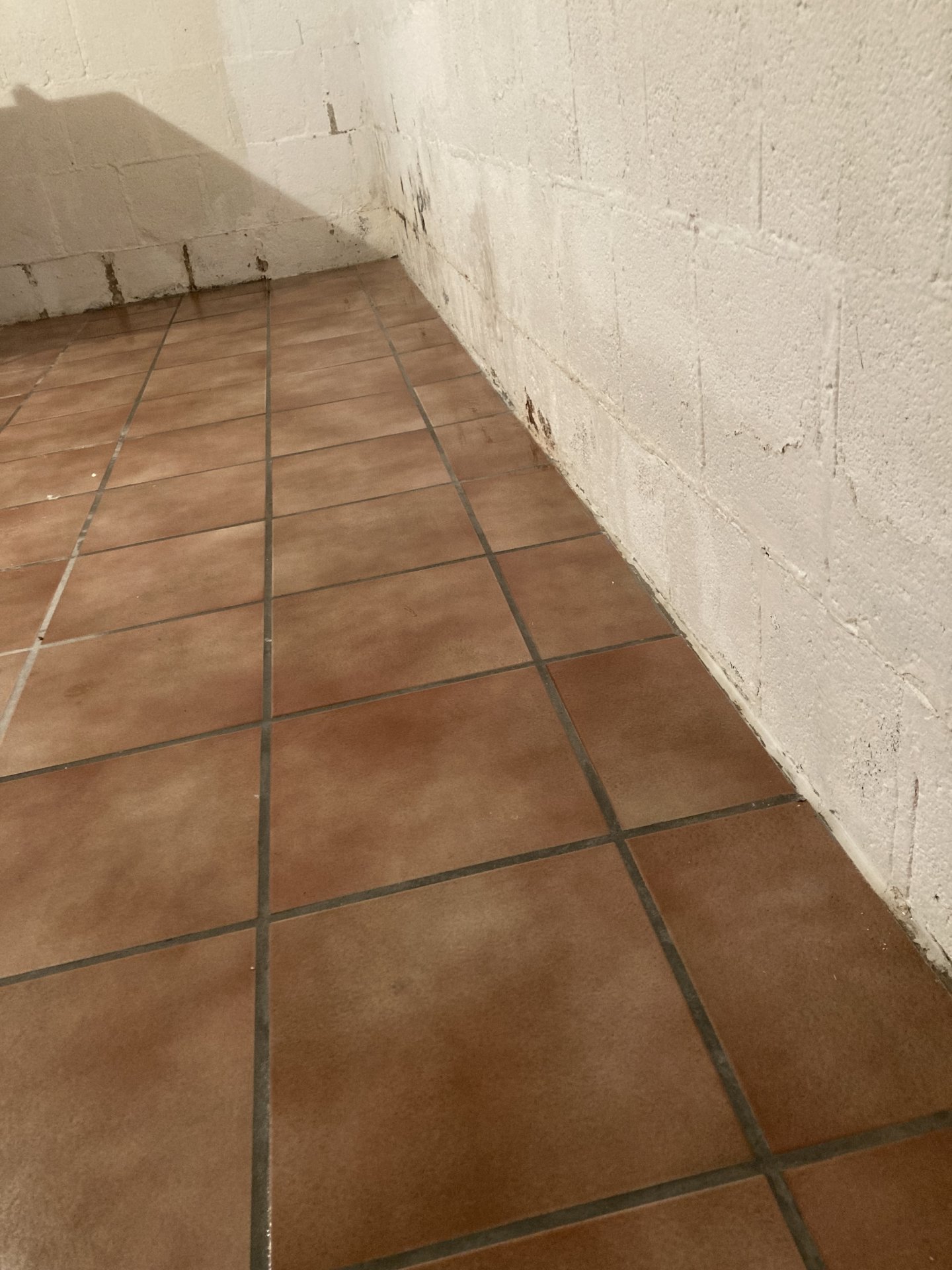

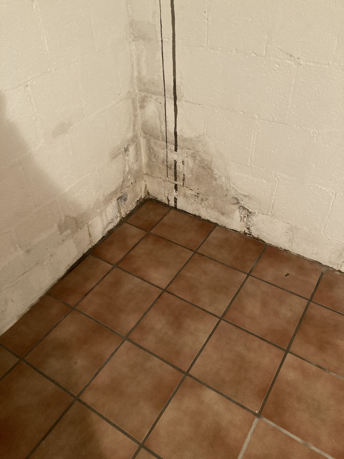

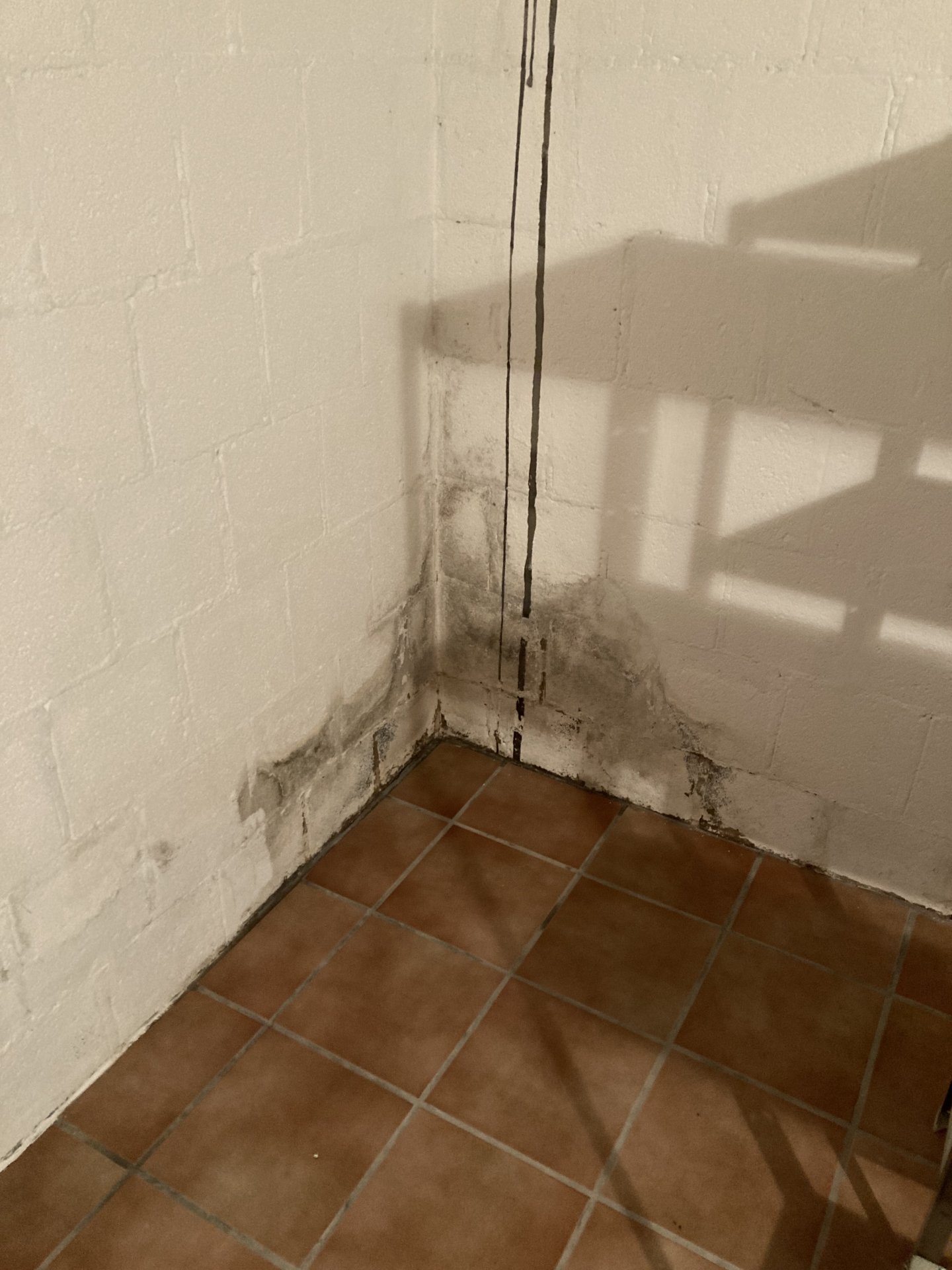

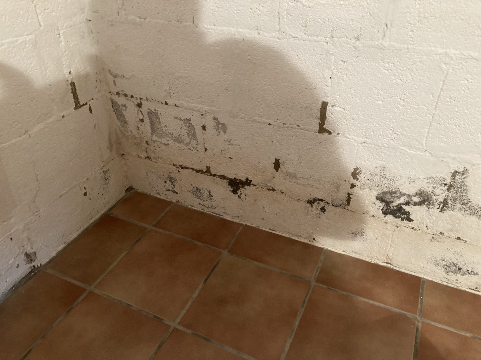

    Ich denke ihr habt ja sicher mitbekommen was hier im Saarland letzten Freitag abging. Bisher war es an der Wand immer nur so, dass punktuell nach längerem Regen leicht manche Stellen feucht waren. Letzten Freitag war es schlimmer. Aus einer Fuge lief ein kleiner Wasserstrahl und das Wasser hat sich auf der gesamten Breite der Wand zwischen Wand und Boden hochgedrückt. Ich habe alle 30 Minuten etwa 1cm hohes Wasser abgesaugt. Wenn ich jetzt mit dem Feuchtigkeitsmesser durchgehe, ist die Wand im unteren drittel zu 100% nass und wir nach oben hin immer trockener. Das Wasser scheint auch unten den Fliesen durchgelaufen zu sein. Teilweise sind Fugen auch an anderen Stellen (etwa 3m entfernt) feucht. Oder es kommt durch die Bodenplatte.
    Hier mal ein paar Fotos:
    IMG_6496.JPG IMG_6497.JPG IMG_6498.JPG IMG_6500.JPG IMG_6501.JPG IMG_6522.JPG IMG_6523.JPG IMG_6524.JPG IMG_6525.JPG IMG_6526.JPG
    Ich habe auch noch ein Video, weiß aber nicht wie ich das hier einfügen kann. Ich habe das Haus seit 1,5 Jahren und es war noch nie so eine Situation. Mache mir jetzt echt Gedanken was ich hier machen kann und was die genaue Ursache ist. Das Haus ist Baujahr 1992. Eine Drainage soll wohl ums Haus liegen. Der Keller ist komplett im Boden. Ausbaggern ist daher echt schwierig und ein riesen Aufwand....
    Der Keller ist nur ein Nutzkeller und kein Wohnraum. Die Wände sind einfach nur auf dem Mauerwerk weiß gestrichen. Welche Steine das genau sind weiß ich nicht und müsste das mal im Bauplan nachschauen.
    Ich hoffe ihr könnt mir weiterhelfen. Habe echt Angst hier keine Lösung zu finden, die auch bezahlbar ist :/
    Wenn ihr noch Infos braucht liefere ich diese gerne nach.
    Danke.

    Du musst dir ein Fachmann holen und von außen dran gehen.

    da kommst "leider" nicht um Profi-Trocknungsgeräte herum. Die Aufsteller und Vertreiber der Geräte reiben sich gerade die Finger wund vor Begeisterung

    Hi, darf ich fragen, was du so unternommen hast?
  5. #5 HansDampf11, 27.10.2024
    HansDampf11
    HansDampf11
    23.09.2024
    Hi,
    haben außen aufgebaggert und alles neu abgedichtet, neue Drainage etc.
