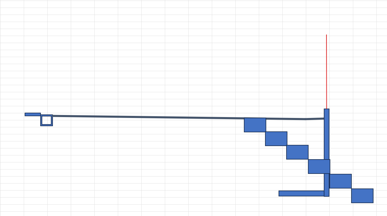

    Was kommt denn als Absturzsicherung auf die L-Steine?
    Mir kommt da eine Idee wie man das eventuell noch loesen kann.

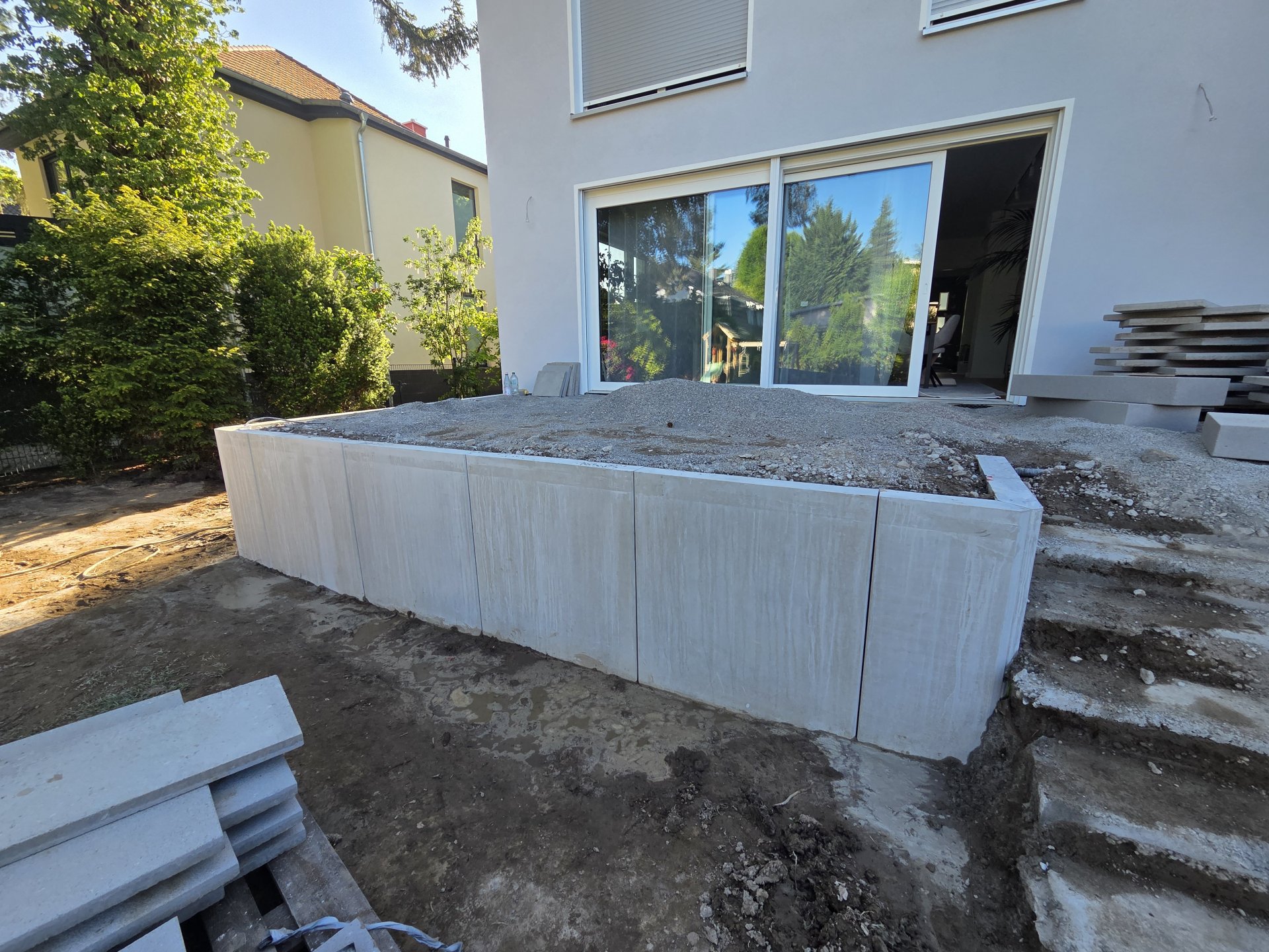

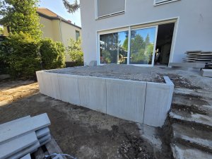

    Hier mal mein Vorschlag.
    Vorausgesetzt man kann sich mit der Schiefstellung der L-Steine einigen.
    Plattenbelag mit Laengs- und Quergefaelle herstellen. Eine Mulde eine Platte vor den L-Steinen (sieht man auf der Skizze kaum). Am Ende einen Ablauf. Die Treppe dann anpassen (aber nicht nur die eine Stufe absenken sondern Alle) damit es keine Stolperfalle wird. An der HST und Fenster Drainrinne nicht vergessen.

    Muss man jetzt ernsthaft einem Gala-Bauer sagen, dass eine Terrasse ein Gefälle haben muss? Wozu geht der in die Berufsschule?

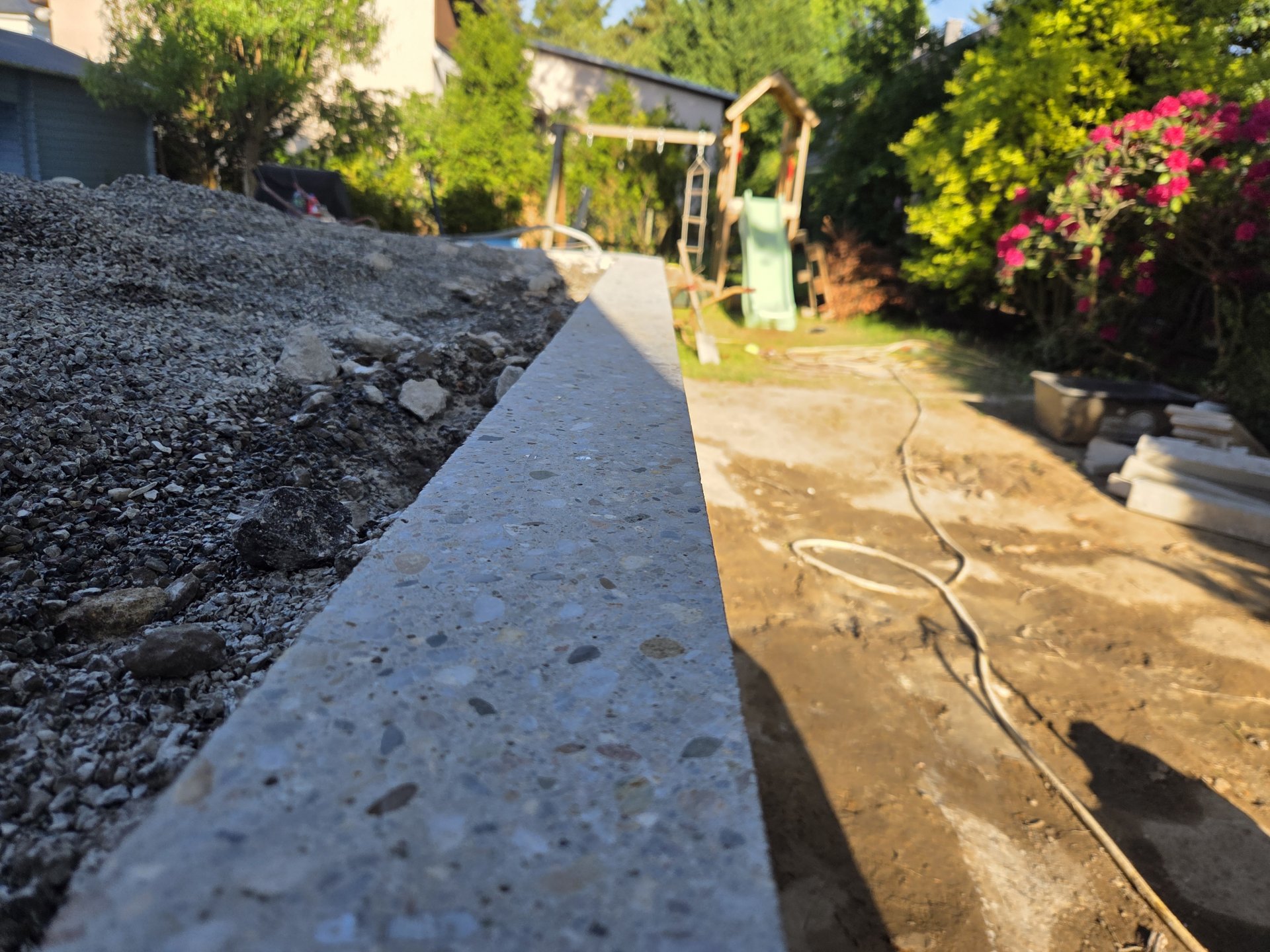

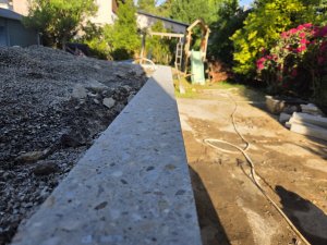

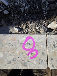

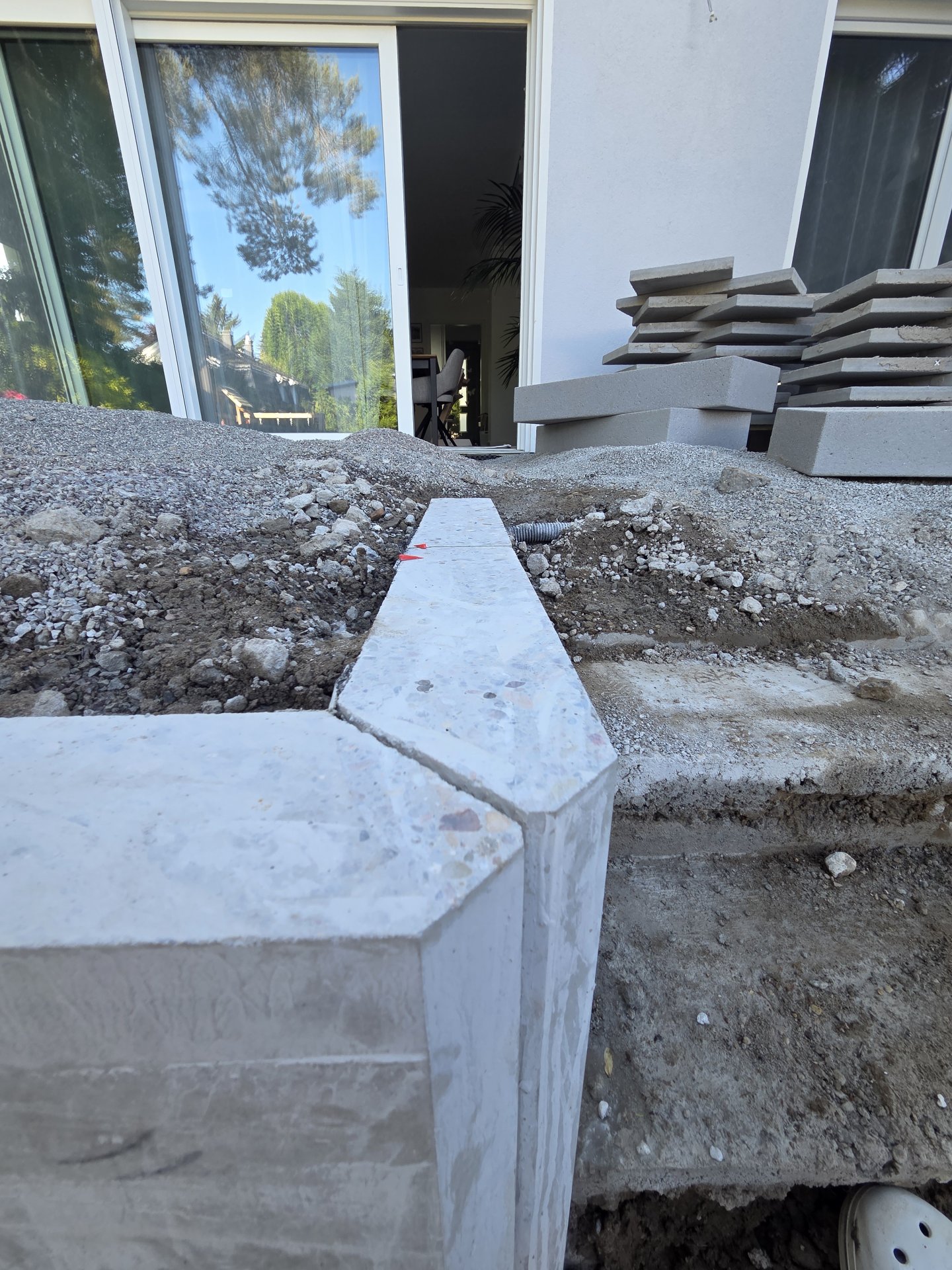

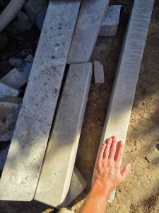

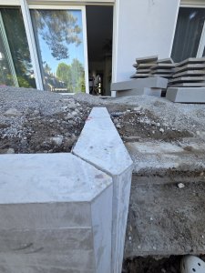

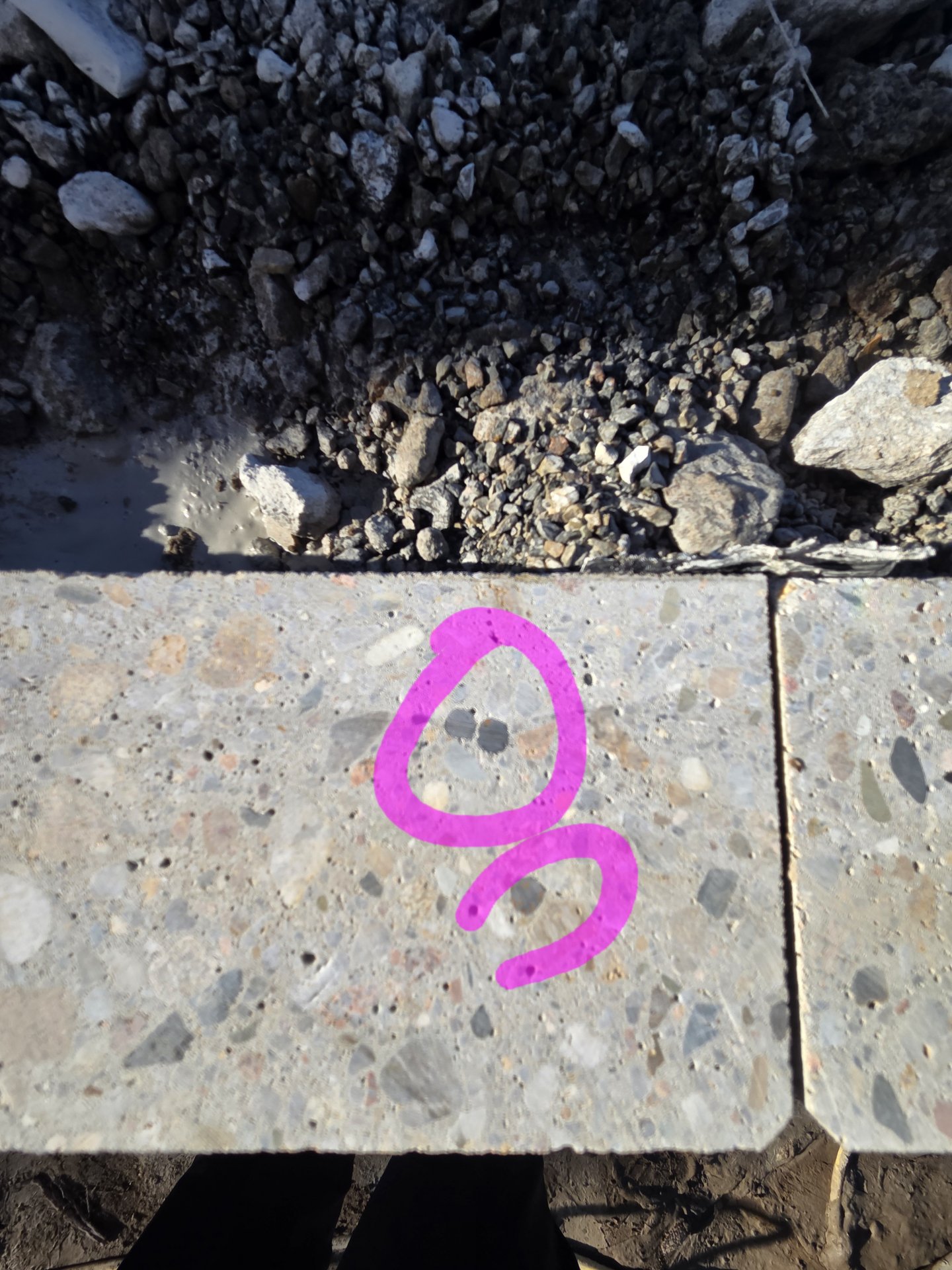

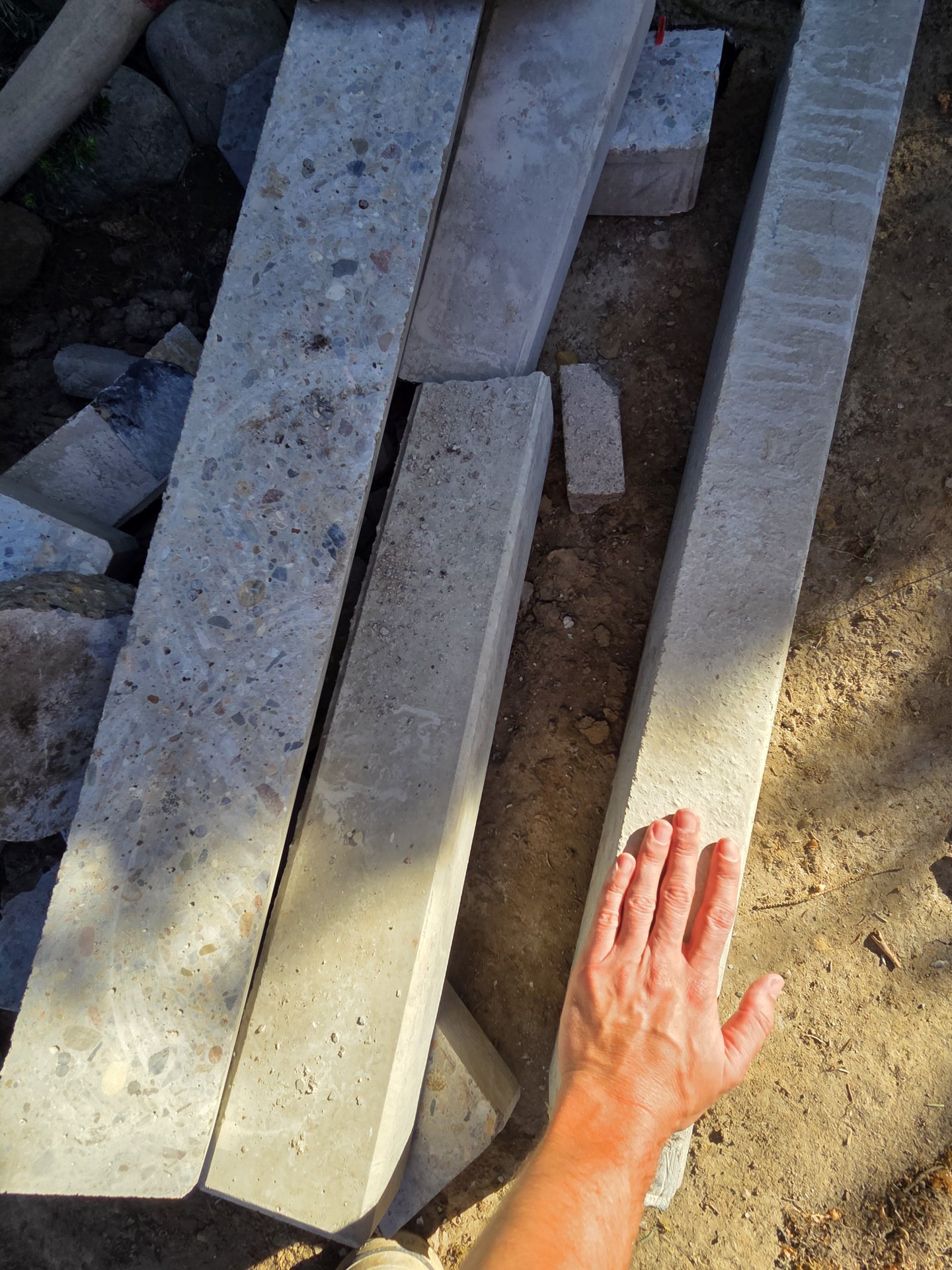

    Anbei die Fotos des ersten Korrekturschrittes.
    Ich bin einerseits schockiert, wie groß der Messfehler war (9,5cm an der schlimmsten Stelle) und gleichzeitig positiv überrascht, wie gut das mit dem Kürzen funktioniert hat, auch wenn die Leute jetzt 2 Tage am Sägen waren.
    Der Schnitt ist sehr sauber.
    Als nächstes wird die freigelegte Bewehrung zurückgeschnitten und versiegelt. Dann Betonfeinspachtel aufgezogen und anschließend geschliffen und die Fasen neu geschliffen.
    Außer unbezahlten Arbeitstage, halten sich somit auch die Kosten für die Gala-Bauer im Rahmen, was für mich auch fair ist.
    Ich poste ein Update, wenn es was Neues gibt.

    Wie soll den die Bewehrung rausgenommen werden, wird die ausgebohrt.
    Die Phasen würde ich gar nicht mehr herstellen, sieht doch so viel besser aus. Da würde ich minimal die Kante etwas schleifen.

    Finde auch es sieht sehr interessant aus und hat was von Terrazzo, aber da ist doch einiges an Eisen drin. Ausbohren ist hier pain in the ass.
    Das soll einfach mit nem V-Schnitt rausgeflext werden. Entsprechend ist dann eine einheitliche Oberfläche notwendig, um die Fehlstellen zu kaschieren.
    Zumindest eine kleine Fase will ich haben, um Kantenausbrüche zu vermeiden.

    2-3cm Betondeckung sollte es später dann aber sein.
