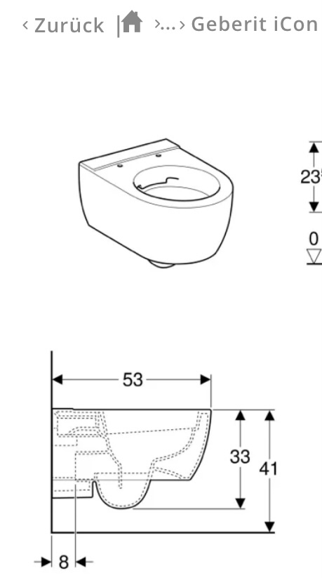

    in unserem Neubau wurde nun das Bad fertiggestellt. Allerdings haben wir nun festgestellt, dass sich alle Sanitärobjekte (WC/Bidet) auf unterschiedlichen Höhen befinden. Uns sind diese Maße auch zu hoch, Wunsch war 41 cm, so wurde es auch auf der Baustelle besprochen.
    Nun hängt das WC im Bad auf 45 cm, das Bidet direkt daneben auf 43,5 cm und das WC im Gäste-WC auf 44 cm (alle Maße von OK Fertigfußboden bis OK Keramik).
    Standard bzw. etabliert ist ja zwischen 40 und 42 cm. Gibt es dazu irgendeine Norm?
    Kennt jemand Möglichkeiten, was man in einem solchen Fall tun kann? Der Bauanbieter will davon nichts wissen und interessiert sich nicht für unsere Beanstandung.
    Danke schon einmal vorab für euer Feedback.

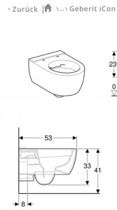

    Es gibt Empfehlungen du kannst zum Beispiel bei Geberit dir die entsprechende PDF 'ziehen' , die Frage ist auch eher Kundenwunsch oder Barerriefrei etc und eure Körpergröße etc , allgemein scheinen deine sehr hoch montiert zu sein.

    Das entnehme ich aus den von Geberit empfohlenen Einbauhöhen und dem Montagehinweis. Wir sind weder kleinwüchsig noch Riesen, von daher gehe ich vom „Standard“ aus. Dieses Maß (zwischen 40 und 42 ist häufig so zu lesen). Die Maße sind ohne WC-Sitz, also bis zur Oberkante Keramik. Das heißt optisch ist der Unterschied zwischen Bidet und WC ja sogar noch größer. Ob man sich ein Bidet einbaut oder ein Dusch-WC finde ich persönlich Geschmacksache, das hat uns so eben besser gefallen. ;-) Bei „barrierefrei“ gebe ich auch recht, da ist das höher. Aber das habe ich ja nicht bestellt und unser Haus ist alles andere als barrierefrei. Ich wollte eben einfach mal wissen ob es für so etwas auch eine Norm gibt oder Erfahrungen, ob man da noch was machen kann, oder jemand eine ähnliche Situation hatte.
