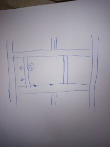

    ich würde gerne meinen Dachboden ausbauen. Die klappbare Dachbodentrepppe habe ich ausgebaut, jetzt möchte ich eine größere dauerhafte Treppe einbauen. Dazu müsste ich den Balken A im Wechsel entweder 20cm nach links verschieben oder gar ganz ausbauen. Ist das möglich? Oder spricht statisch was dagegen?
    Ich freue mich über eine Antwort!

    Glaskugel sagt verschieben ist problemlos, entfernen ggf auch möglich. Statiker kann es dir berechnen und gibt dir einen Brief drauf

    Sicher kann der Wechselbalken komplett entfallen-
    welche Funktion sollte der denn noch erfüllen wenn nicht nur das Feld abgrenzen?

    Bevor ich so eine Aussage treffe würde ich erstmal gerne ein Bild von dem Wechsel sehen insbesondere wie er verschraubt ist....

    So wie es dargestellt ist kann es sich doch nur um ein Füllholz zur Begrenzung der Öffnung handeln,
    welches problemlos demontiert werden kann.
    Fotos sind fast immer hilfreich, falls doch nicht alle Infos gegeben wurden
