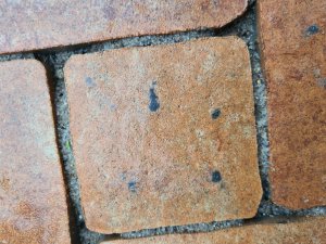

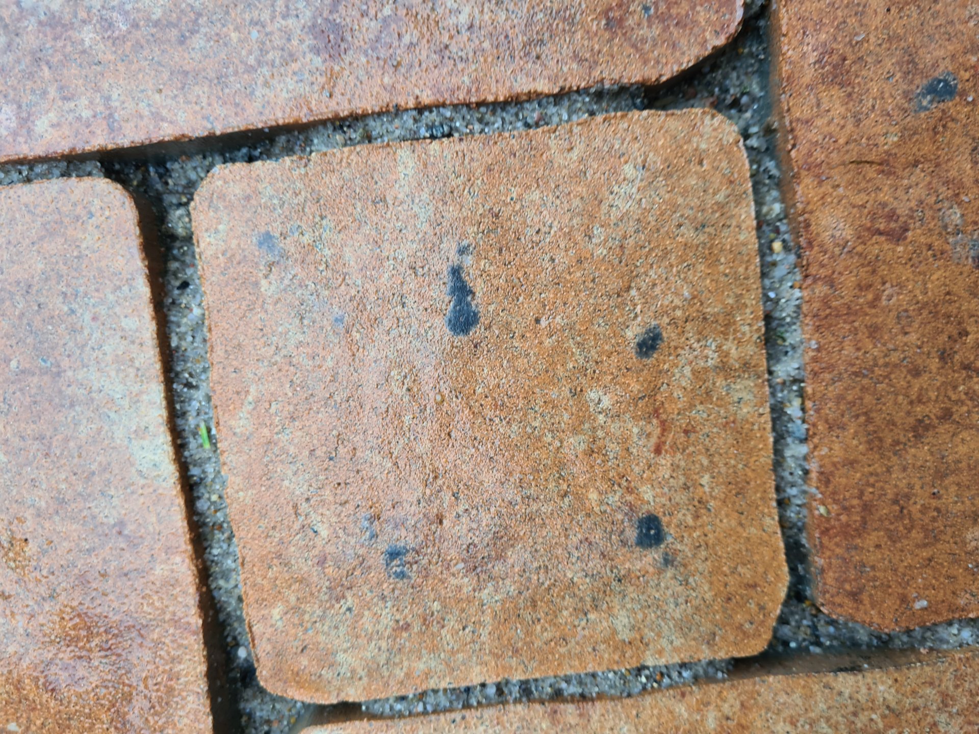

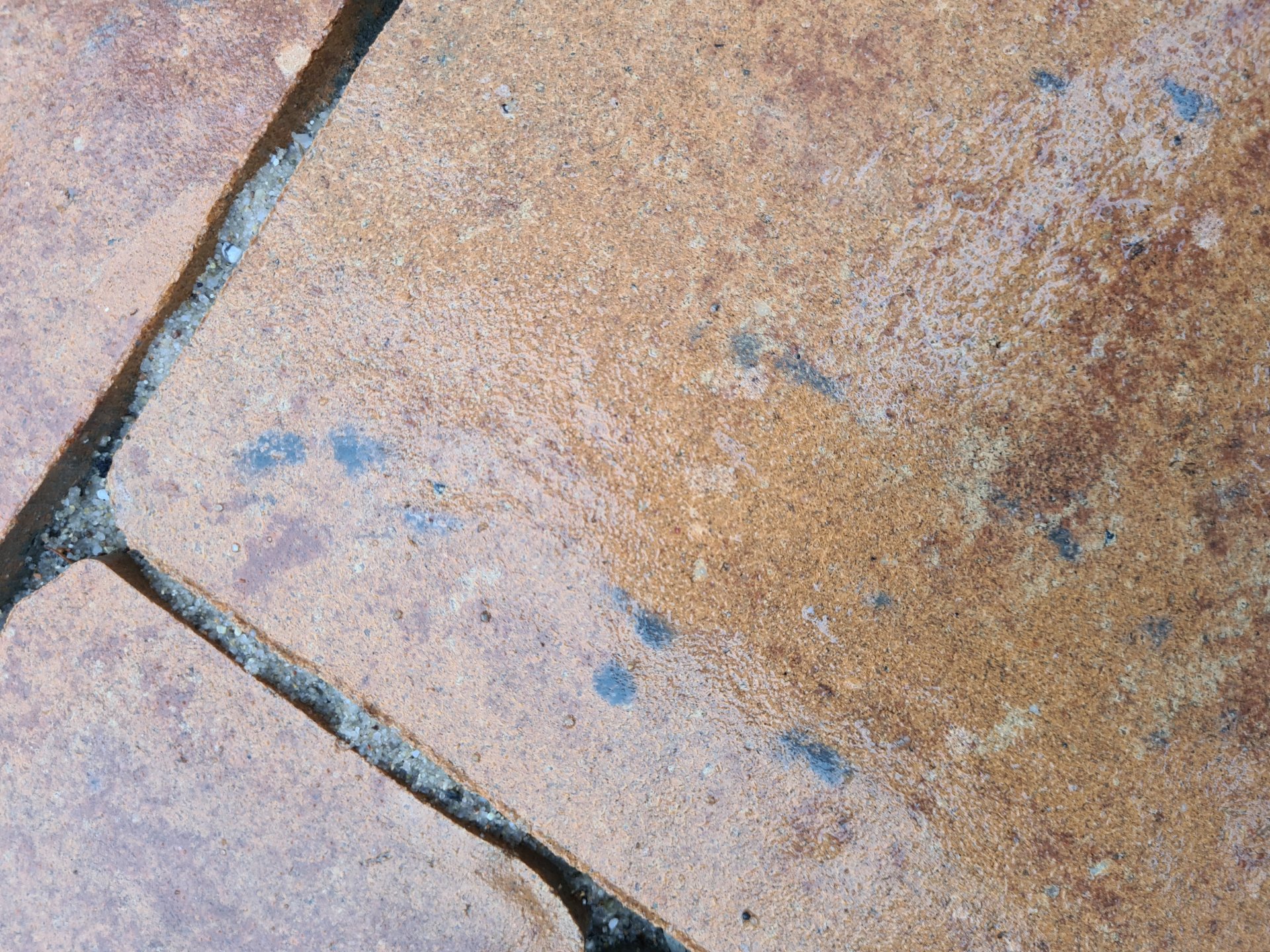

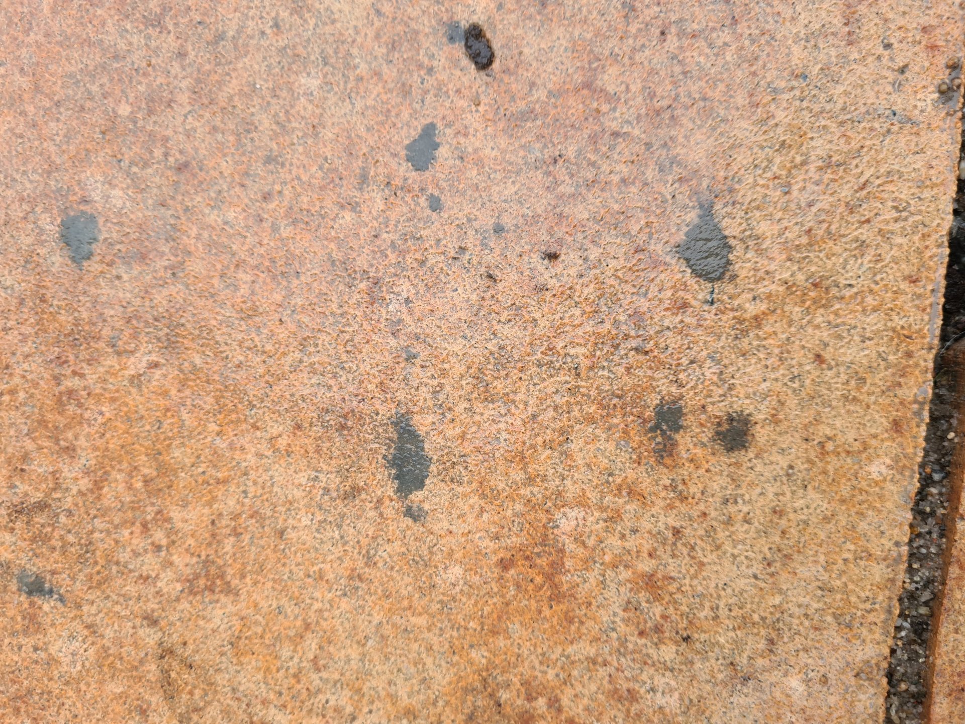

    wir haben vor einem Monat Pflastersteine legen lassen. Sahen toll aus, aber nachdem Sand eingekehrt wurde und die Rüttelplatte drüber ist (mit einer Rüttelplatte ohne Gummimatte darunter) sind weiße und schwarze Flecken zu sehen. Weiß jemand woher diese Flecken kommen? Es kann doch nicht sein, dass nach einem Monat solche Flecken wegen Ausblühungen und Algen so hässlich aussehen. Das ist nämlich der Grund des Landschaftsgärtners. Steine, die noch übrig waren, sehen im übrigen immer noch schön aus und sind ohne Flecken. Wie seht ihr das?

    Ich sehe gar nichts.
  3. AZorn
    AZorn
    27.01.2025
    12

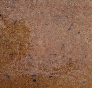

    Zoom mal ran. Links sind die Steine, die nicht gepflastert wurden und rechts sieht man schwarze und weiße Flecken

    Sieht für mich aus aus wie zermalene Steine oder Bauschutt.
    Ist das Pulver? Ist das feucht?
    Im dümmsten Fall haben sie ohne die Gummiplatte die Betonsteine zerstört weil diese nicht durchgefärbt sind.
    Da reibt die Stahlplatte die Erhebung ab und du siehst den nackten Beton.

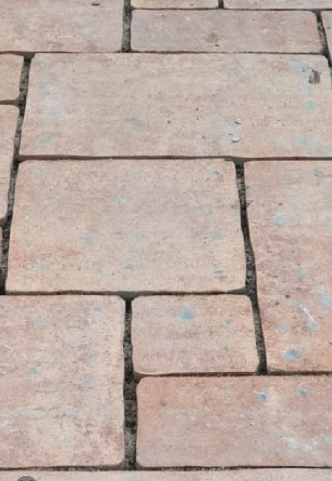

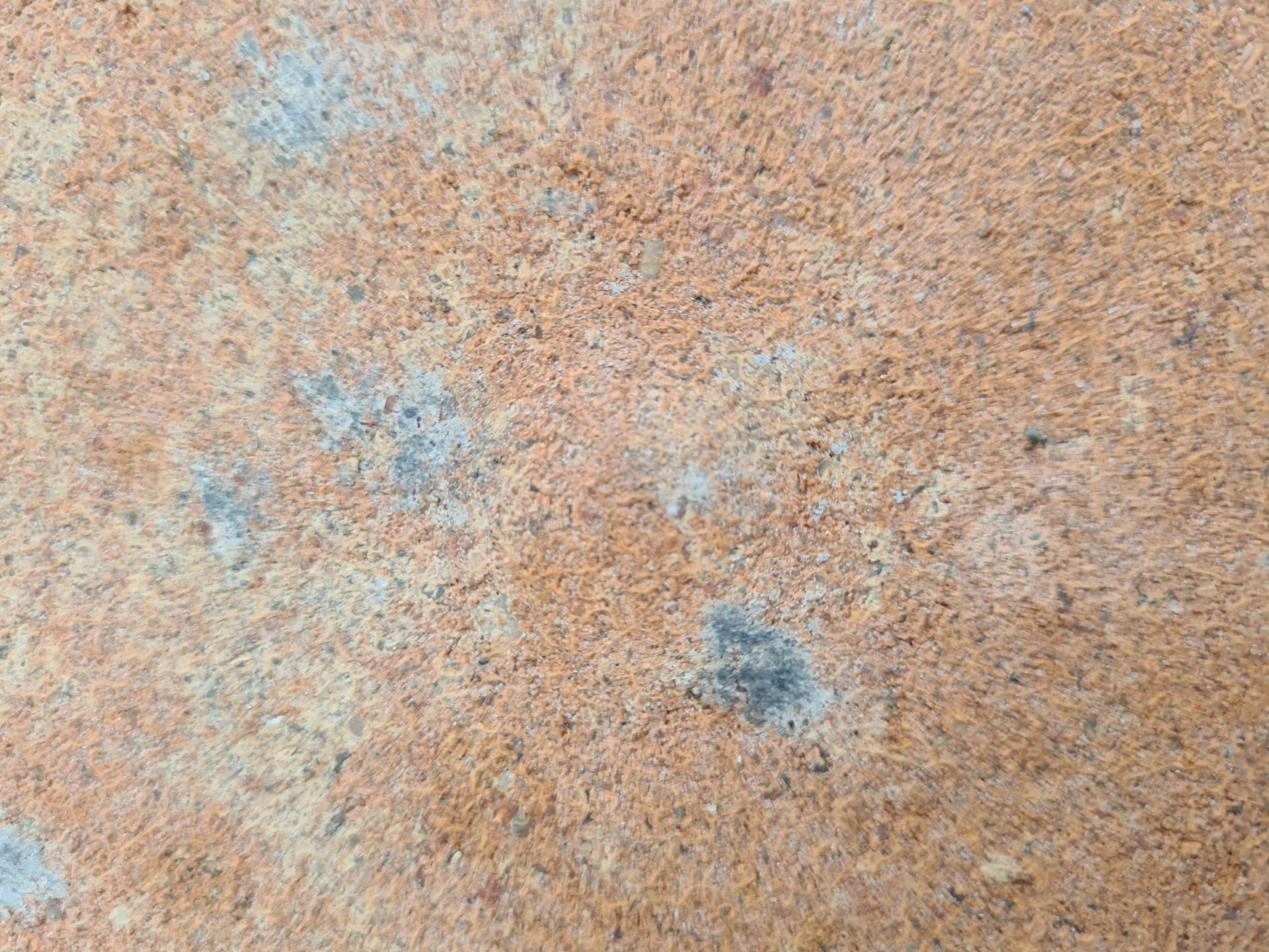

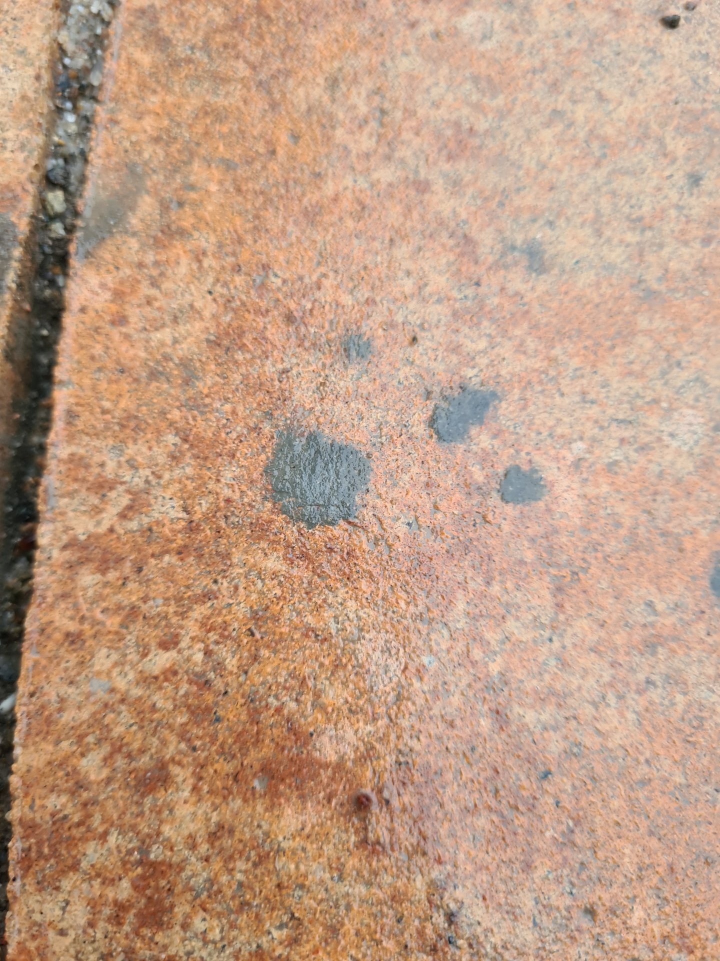

    Hier nochmal Fotos mit den Steinen im Regen. Auch mit Bürste und Schrubben bekommt man sie nicht weg. Ob es ohne Regen feucht ist, muss ich dann noch schauen.

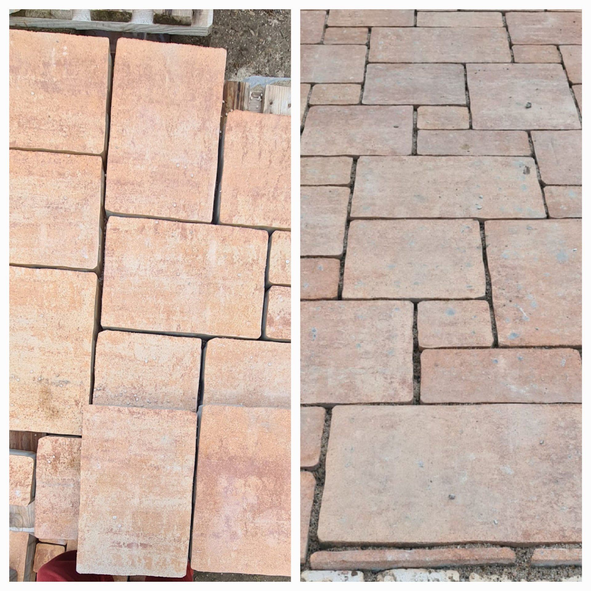

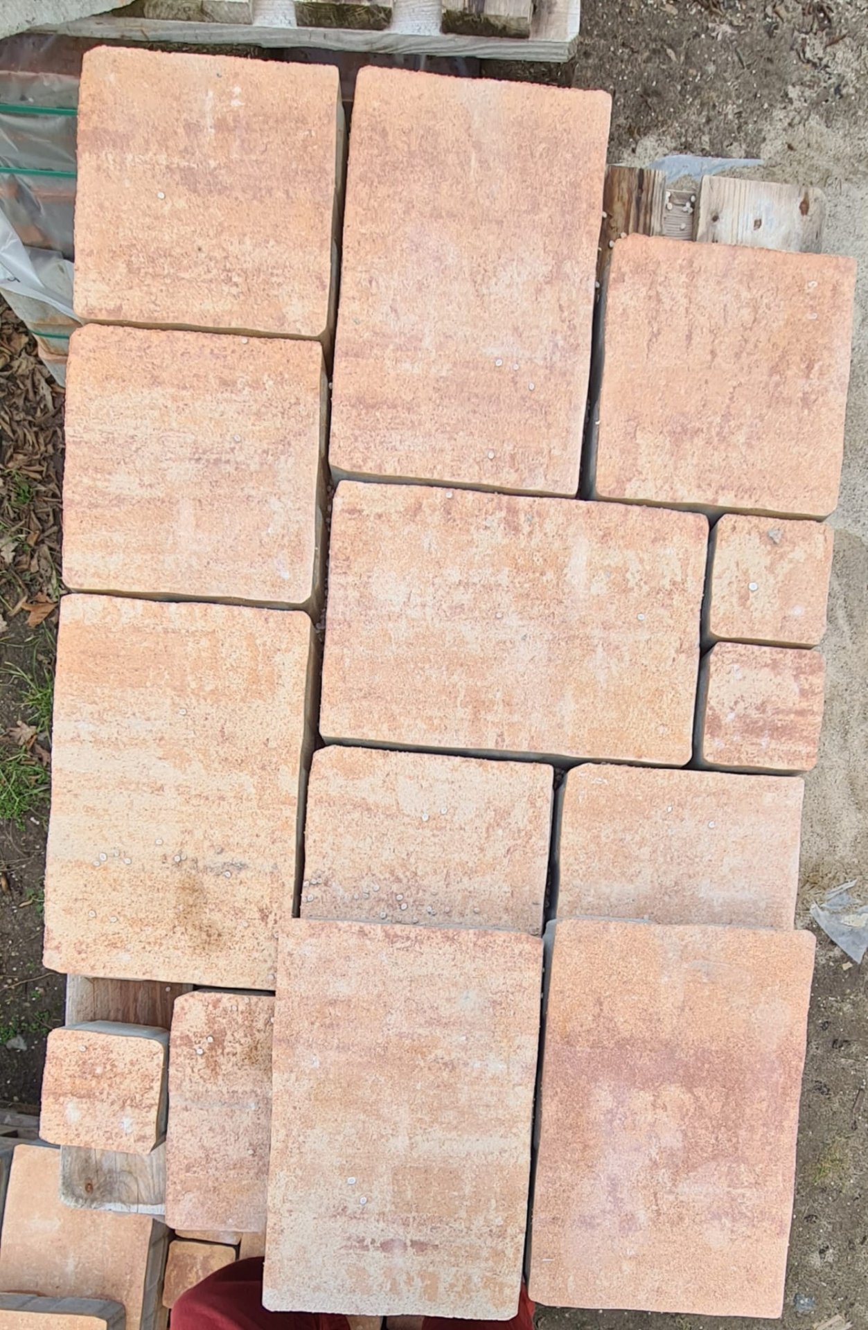

    Und so sehen die Steine aus, die nicht gepflastert wurden

    Mangelanzeige und austauschen lassen , das sind keine Ausblühungen oder Verfärbungen, hier ist einfach diverser 'Dreck' aufgrund mangelnder Sauberkeit großflächig verteilt wurden.

    Okay, danke für die Antwort! Wenn es Dreck ist, dann wollen die sicher versuchen die Steine zu reinigen, statt zu tauschen, wegen den Kosten. Wie gesagt, ich habe die Flecken trotz Bürste und Spülmittel nicht wegbekommen. Am besten wäre Austauschen, aber das muss man erstmal durchboxen.
    Aber du denkst jetzt nicht mehr, dass die Flecken wegen Rütteln mit fehlender Gummimatte entstanden sind, oder???
  13. AZorn
    AZorn
    27.01.2025
    12
    Am Ende ist es beides zusammen passiert. Viel Dreck, keine Sauberkeit und Steine z.T. kaputt, wegen fehlender Gummimatte.

    Zwischen den Pflastersteinen wird oft im Werk so eine art Granulat verteilt, dass die Steine beim Transport nicht aufeinander reiben und bei Erschütterung nicht so leicht brechen.
    Ich meine auf dem Bild der nicht verlegten seine auch noch einiges von diesem Granulat zu erkennen.
    Wäre es möglich, dass nach dem verlegen und vor dem ab rüttelt dieses Granulat nicht abgekehrt wurde und das was man jetzt auf der fertigen Fläche sieht das festgedrückte Granulat ist?

    Ja, könnte zum Teil sein. Es gibt aber viele dunkle Flecken und das Granulat ist hell. Tatsache ist, dass die wieder weg müssen. Ich hoffe sehr, dass der Landschaftsbauer Verständnis hat und er die Steine austauscht. Habt ihr einen Tipp, wie man das durchsetzen kann? Beweisen, dass das Fehler bei der Verlegung waren.

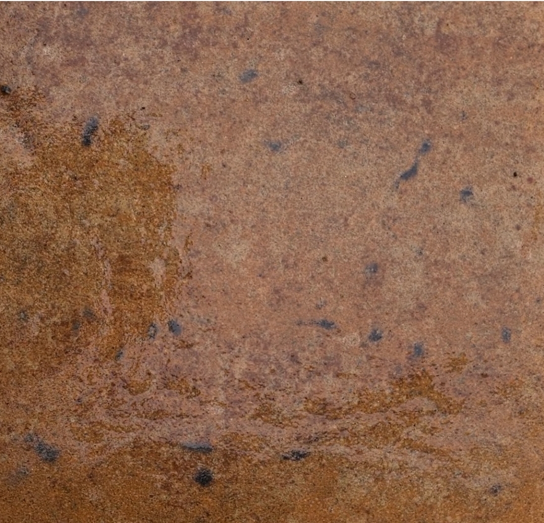

    Der Vertieb sagt:
    Die weißen Flecken sind vermutlich kalkausblühungen, das schwarze sind schwarz Algen und beides würde durch die Witterung entstehen.
    Das ist doch Quatsch, oder? Die Steine wurden im Dezember verlegt. Da kann doch so etwas nicht in so kurzer Zeit entstehen.
