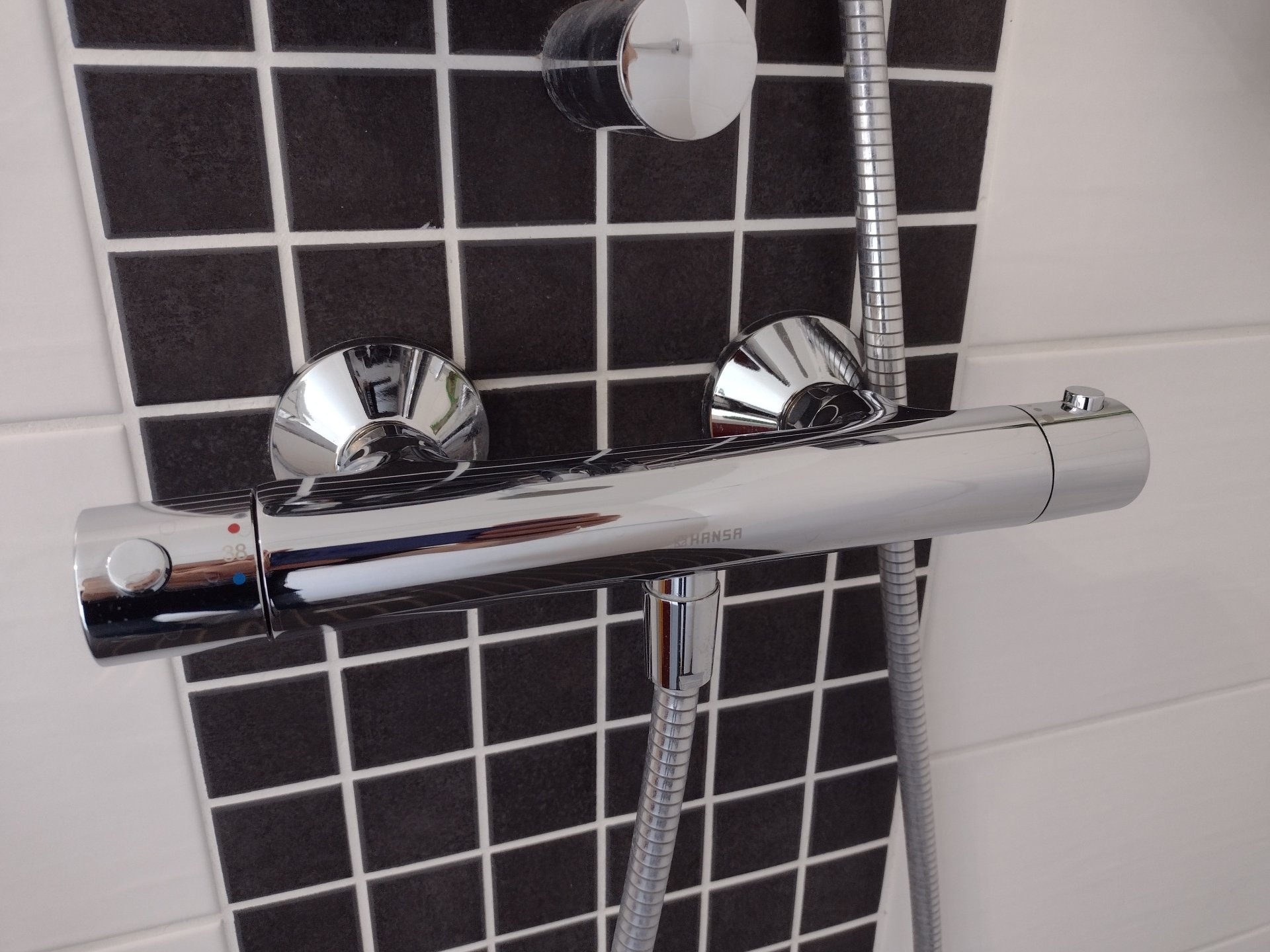

    es geht auf dem Bau voran und jetzt muss die Enthärtungsanlage ausgesucht werden. Wir sind ein 4 Personen Haushalt, 2 Bäder. Ich habe mich mal bei Judo, BWT und Grünbeck umgehaut:
    Judo Modell Softwell P (Duplex) oder S (Simplex)
    BWT Perla Home (Simplex)
    Grünbeck SD18 (Simplex)
    Was könnt ihr empfehlen? Andere Alternativen?

    Welche Härtegrad habt Ihr denn im Trinkwasser?

    19,2 ist der Härtegrad.

    zur Frage: wer bietet einen echten Werkskundendienst? Nur einer, damit wäre für mich die Entscheidung klar.
    zum Thema ob und überhaupt: Trinkwasser von der Anlage trennen. Sprich für wirkliches Trinkwasser separaten Wasserhahn vor die Anlage setzen (für alle sodastream-Benutzer)

    Aber 19er Härte ist halt schon grenzwertig - halte aber aus hygienischen Gründen auch nix davon.
    Wir haben auch um die 15-16 dH.

    Das wirst Du aber aber müssen. Anderenfalls hättest Du eine lange Stichleitung vom Anschlussraum bis in die Küche mit bestens abgestandener Jauche.
