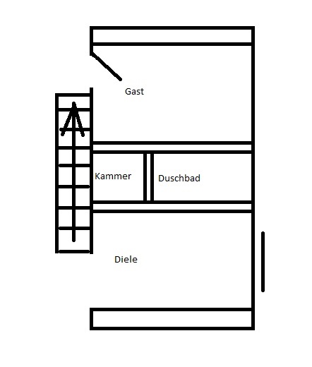

    Beim Begriff Podest habe ich mich evtl. vergriffen. Ich meine schlicht den Platz vor der Treppe. Die Treppe selbst ist gerade. Ich kann mir vorstellen, dass man in der Verlängerung der Treppe oben wie unten ein Fenster hat. Das würde den Raum wohl optisch weiten.
    Eine Skizze des Eingangsbereichs würde so aussehen, für den ganzen Plan habe ich momentan leider keine Zeit. Noch in etwa die Maße: Länge der Diele und des Gästezimmers: ca. 4 m, vielleicht 3,80 m. Breite für beide ca. 2,50 m, hängt vom Duschbad ab. Die Treppe ist etwas zu schmal geworden, soll mindestens 1 m werden, vielleicht 1,10 m. Oben geht man rechts ins Schlafzimmer, links in einen breiten Flur, der die anderen Räume erschließt.

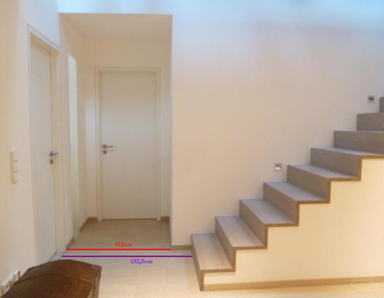

    Die Architekten haben natürlich Recht, dass man das Gesamtkonzept zwingend betrachten muss.
    Aber dass du mal ein Bild hast von den Größenverhältnissen, hier ein Foto von einer Innentreppe mit Stufenhöhe 18,6cm und Trittstufentiefe von 26,0cm. Der Platz vor der Treppe beträgt 132,5cm. Würde die erste Stufe nicht zurückgesetzt sein, wären es 112cm.

    Schöne Treppe!
    Jedoch finde ich in deser Situation sogar die 132,5 cm zu knapp, da -so sieht es zumindestens aus- die Haustür dierkt in den Treppenantritt aufschlägt. Man kann also nur etwas unbequem die Tür schließen, da mna ja an der geöffneten Tür nur schwer vorbeikommt (diese düfte ca. 90 - 95 cm in den raum ragen; 40 cm später beginnt die Treppe). Natürlich kann man in den kleinen Flur (WC?) ausweichen und es wird schon gehen...aber auch hier täten ein paar cm wirklich gut. Wobei ein paar eher 15 - 20 cm wären.
    Noch besser (und dann auch gänzlich unkompliziert) wäre es, wäre die Tür anders herum angeschlagen......

    Thomas, ich glaube die Türe schlägt nach Aussen auf...
  14. AnneB

    Ne, die linke Tür ist hier eine Badtür, die Tür gradeaus ist eine Schlafzimmertür, und beide gehen in die Räume hinein auf. Die Eingangstür ist im Rücken des Fotografen.
    Entspricht also nicht ganz der (vermuteten) Situation der Haustür der/des TE, aber ich hoffe doch sehr, dass diese seitlich der Treppe sein wird, quasi da, wo im Bild die dunkle Truhe steht.
    Es ging mir wirklich nur um die bildliche Darstellung der generellen Größe des Treppenantritts.

    Ja, schöne Treppe. Vielen Dank für das Einfügen der Maße! Wenn ich deine Maße für die Stufen zugrunde lege, komme ich auf 4,42 m für die Treppe, hätte also bei 6,80 Hausbreite 1,19 m auf jeder Seite. Dann vielleicht doch das Haus mit 6,90 Breite, dann wären wir bei 1,24 m. Also nach deinem Bild zu urteilen, wäre das in meinen Augen eine gute Lösung. Wie gesagt, sowohl oben wie unten könnte ich mir gut ein Fenster vor der Treppe vorstellen. Das gäbe lichten Charakter.
    Der Eingang ist auf meiner Skizze übrigens rechts an der schmalen Seite der Diele. Man schaut vom Eingang also wie bei euch auf die Treppe. Der Strich außen ist ein Treppensymbol. Im EG geht links von der Treppe übrigens der Flur vorbei mit ca. 1,10. Im Obergeschoss ist der Flur parallel zur langen Wand geplant (also im rechten Winkel zur Treppe), mit 2,50 m Breite.

    Jetzt habe ich mir so viel Mühe mit meiner Skizze gegeben und keine guckt hin... (Eintrag #10)

    Hab' hingeguckt.
    (hat echt Mühe gekostet?)
    Und nu?
    Das ist ein Grundrißausschnitt.
    Was sollte man anhand eines kleinen, zumal unbemaßten, Ausschnittes, nun beurteilen können???

    Ja, mehr als einen Ausschnitt kann ich im Moment nicht anbieten. Die Maße stehen im Text, jedenfalls einige. Diele 4 m auf 2,50 m. Treppe 1,10 m breit. Dahinterliegender Flur ebenfalls 1,10 m. Mit einer Hausbreite von 6,90 m käme man auf einen Raum vor der Treppe von 1,24m.
