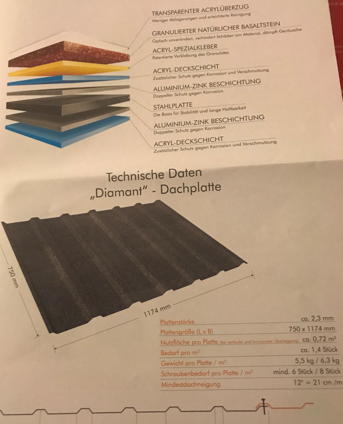

    welche Schichten machen denn beim Dachaufbau Sinn? Welches würdet ihr nach der 80:20-Pareto-Regel (in Bezug auf Wärme) vorerst bevorzugen? Es geht hierbei um ein Gartenhaus, wo bereits ein Satteldach mit ca. 30° Neigung verbaut ist. Bisher sind schwere Ziegel drauf, die nun ersetzt werden sollten.
    Bisher sehen die Schichten vom Hausinneren beginnend wie folgt aus
    • Folie / Dampfbremse
    • Rockwool gelber Spannfilz zwischen den Sparren (an machen Stellen etwas schwarz geworden)
    • Lattung
    • Ziegelsteine
    Folgende neuen Dachplatten haben mir optisch gefallen:
    Dachblech Diamant (75 cm x 117,4 cm x 2,3 mm , Anthrazit) | BAUHAUS (Details, siehe Anhang).
    1. Wären solche Platten zu empfehlen? Von der Oberfläche macht es den Eindruck, als würde der Dreck darauf haften bleiben. Lässt sich womöglich wie bei Dachblech und Regen nicht einfach wegspülen.
    2. Was sicherlich bei neuer Dacheindeckung notwendig wäre, ist ein Vordeckbahn / Unterdeckbahn / Dachbahn besandet / Glasvliesbahn besandet. Was wär ehier zu empfehlen?
    3. Ist auch eine Dachschalung nach der Vordeckbahn sinnvoll, bevor die Lattung kommt? Bringt das was eher für Stabilität oder Akustik? (bsp. bei Holzfaserdämmplatten als Dachschalung)
