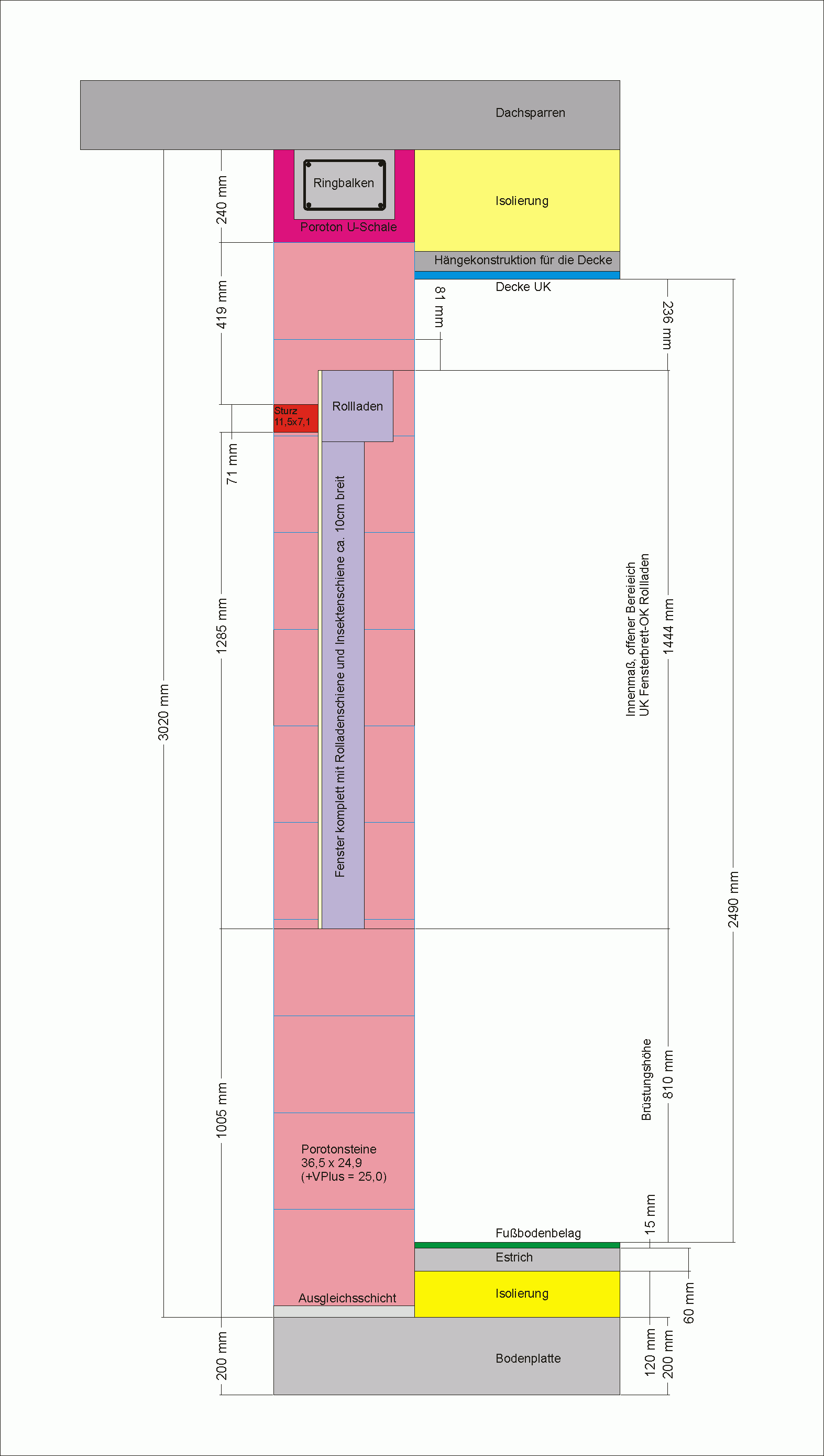

    die Außenwände werden aus Poroton T12 36,5 gemauert. Außen kommt ein
    Ziegelsturz 11,5x7,1 über das Fenster(loch) und dann?
    Welchen Stein soll ich für das Übermauern verwenden?
    Wienerberger hat mit 11,5 cm nur Steine für Keller oder Innenmauerwerk.
    Gruß Mario

    Ich hatte das nun so verstanden, das hier der Rollladenkasten hin soll.
    Was denn nun - innen / außen oder wo?
    Am besten mal nen Bild einstellen.

    ich glaube ich habe eine Lösung gefunden.
    Schaut mal und sagt mal Euere Meinung.
    Eine Frage noch:
    Über dem geschnittenen Porotonstein kommen die U-Schalen für den Ringbalken.
    Soll dazwischen auch noch Mörtel, oder werden die geklebt / getaucht?

    Ich kapiere die Skizze nicht - und eigentlich baue ich jeden Tag nach Zeichnungen und Details.

    Das sollte ein Schnitt durch das Fenster sein, der durch den Anschlag geht,
    deswegen ist auch der Füllstein unter dem Außensturz zu sehen. Außen ist links.
    Oh dann muss ich wohl noch etwas an meiner Zeichentechnik arbeiten, oder
    sind es die Farben?

    Wie denn nun dann. Auf dem Außensturz (11,5x7,1) mit dem 2DF bis unter dem Ringbalken?.
    Und Innen (über dem Rollladen) ?
    Wenn Ihr aus diesem Bereich Detailzeichnungen habt, dann packt mal bitte eine dazu.
    Danke und weiter so, ich mag nämlich konstruktive Kritik.
    Gruß Mario

    "ja" klassischer Knockout ... mach mal eins und zeichne in einen neuen Plan
    alles nochmal ein ... vor allen wären sämtliche Maße wichtig ... da könnt
    ich was damit anfangen ... so muss ich rätselraten:
    - wie starkt ist die Decke ?
    - wie breit und wie hoch ist dieser Rollo und wie weit runter von der Decke sitzt er ?
    sprich ich brauch einfach "alle" Maße (!)

    ich habe die Zeichnung von meiner Idee befreit und einmal komplett reingestellt.
    Wandschnitt
    Wandschnitt größer
    Auf dem Ringbalen liegt direkt der Dachstuhl (Bungalow). Die Decke wird auf Raumhöhe 2,49m abgehangen.
    Das Fenster ist komplett mit Außenrollo- und Insektenrolloschienen ca 10cm breit
    (+- 1cm)
    Der Rollokasten hat die Außenmaße von 184x184mm und liegt oben drauf.
    Da ich den Ringbalken nicht in der Wohnung haben möchte, nehme ich ihn
    einfach eine Reihe höher (Ja das ist mit dem Projektanten/Statiker abgesprochen).
    Fals noch Maße fehlen, haut mich :boxing und ich gebe es (sie) euch :e_smiley_brille02:
    Gruß Mario
