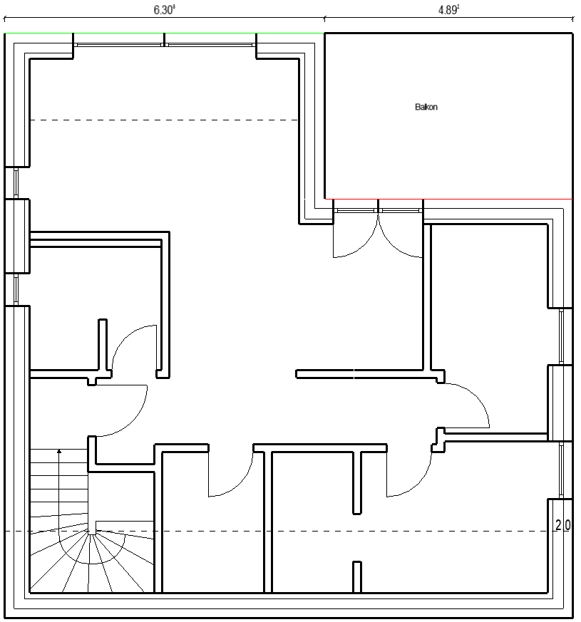

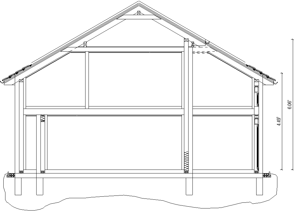

    Gute Tag,
    ich mache gerade meinen Meister und bin gerade bei einem Projekt unschlüssig welche Traufhöhe nun gillt.(Rot oder Grün)
    Ich habe das Dachgeschoss und ein Schnitt beigefügt. Die zulässge Trauhöhe ist 4,50m.
    Danke für´s antworten.

    Rot, vorausgesetzt der BPlan bestimmt nichts anderes.

    4.49m

    Grün, weil das die Haupt Hausform ist. Rot ist doch nur ein Rücksprung im Baukörper im Dachgeschoss.
    Jedenfalls hast Du jetzt zwei Meinungen :)
