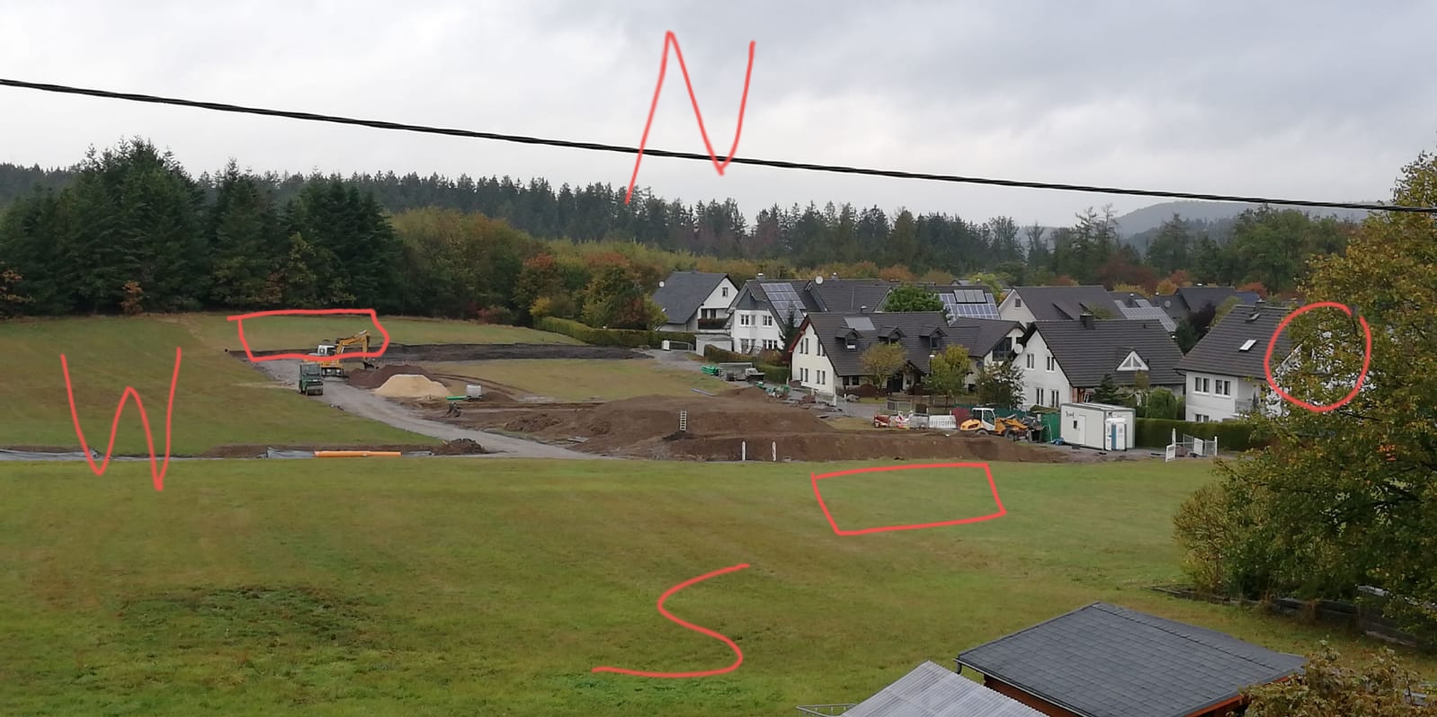

    Hallo zusammen, wir haben die Auswahl zwischen 2 Grundstücken. Das städtische liegt Richtung Norden direkt am Wald, das private Richtung Süden. Um Sonne im Garten zu haben, würde ich den Garten beim städtischen Grundstück am Wald zur Straße hin errichten. Beim privaten Grundstück kann er nach hinten. Würdet ihr auch das private von der Lage favorisieren? Anhang ist hinzugefügt um sich ein besseres Bild zu machen.

    Ich nicht, da ich keinen Wert auf Südgarten lege. Wenn Du das tust, scheidet das Nordgrundstück aus, da das Baufenster kaum Südgarten hergibt, die Zufahrt durch den Hang kompliziert und teuer wird und eine große Fläche des Baugrundstücks mit Pflanzgebot belegt ist.
    Dafür hat das Südgrundstück einen ungünstigeren Hangverlauf und es besteht Gefahr, dass im Süden eine weitere Bebauung zugelassen werden könnte. Aber auch so schaut man Dir durch die Hanglage von oben in den Garten.
