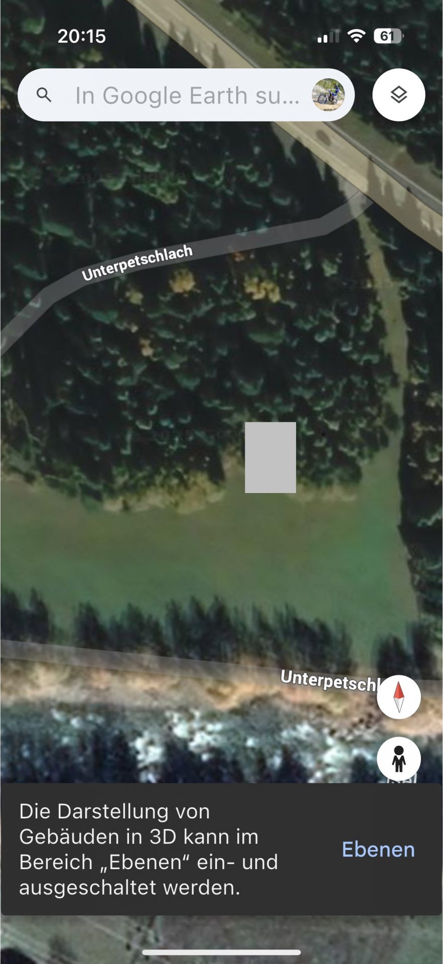

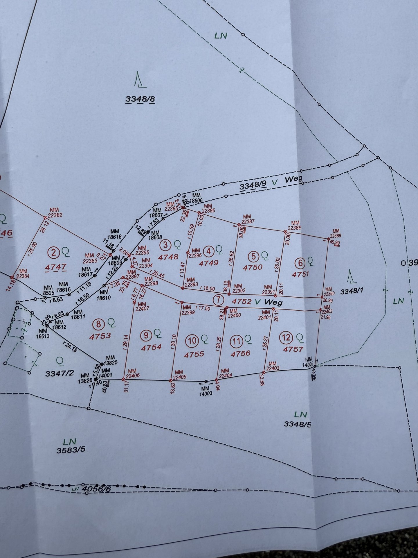

    Hallo bin neu hier und bräuchte eure Hilfe,
    Haben mehrere Grundstücke zur Auswahl die alle nebeneinander liegen mit verschiedenen Größen.
    Wollte zuerst die Nr. 9 kaufen die ca.570m2 groß ist, aber mir dann etwas unsicher wurde weil es nur 17m breit ist.
    Hab mir dann die Nr. 12 noch angeschaut was ein etwas kleineres Grundstück ist mit 470m2, aber mit den Maßen etwas breiter ist mit ca. 20x25m.
    Geplant wäre ein EFH mit ca.140m2 auf 2 Etagen und eventuell noch einen Keller. Eine Doppelgarage sollte auch noch Platz haben.
    Vl. Könnt ihr mir ein paar Tipps geben wo es einfacher zu verwirklichen geht.

    Hm. Keine Ahnung, welche Grenzbebauung bei Euch gilt, 250 oder 300, mich würde wohl 17 Meter nicht abschrecken. Dieses muss von Doppelgarage habe ich nie verstanden, anders geht es auch oder Garage vorsetzen.
    Für mich allein oder zu zweit würde ein 140qm Haus auf 7 Meter funktionieren, also auf jedem Grundstück.

    1. Willst du eventuell einen Baum und eine Hecke pflanzen und dann bleibt bei den Abständen nicht viel Platz für vielleicht Pool, Trampolin, Gartenkinderparty, Gartenhaus/ Schuppen .......
    2. nie ein Eckgrundstück kaufen da ist die Straßenreinigung oder Winterdienst doppelt an deiner Socke.
    3. was ist rechts neben Nr. 12 und 3348/5 für Grundstücke? Ackerfläche? Noch zu verkaufende? Mach doch mal Fotos von da oder nutze Google Erde

    Beide Grundstücke haben genug Platz. Ob man mit 6x9m für eine Doppelgarage dann mit Einfahrt 150qm schönes Grundstück versiegeln muss, ist eine andere Frage. Dann darf man sich aber nicht wundern, dass wenig Garten bleibt.
    Welches Grundstück schöner ist, kann man ohne die Nachbarn (Haus, Acker…) nicht sagen.
    Auf beide Gärten knallt voll die Sonne drauf. Finde ich schrecklich, weil man dann direkt wieder mit viel Verschattung arbeiten muss.

    1. zum Nachbarn müssen 3m Abstand gehalten werden mit Wohnräumen.
    2. zur Doppelgarage, muss nicht unbedingt sein, nur benötige ich einwenig platz für eine kleine Werkstatt weil ich ziemlich viel selber mache.
    3. rechts neben Nr. 12 ist ein kleines Versickerungs Becken für die Strasse. Also nicht verbaubar.
    3348/5 Ist Wiesen Fläche.
    mfg

    Ich würde die 9 anstatt der 12 nehmen. die Breite reicht für Haus+Garage/Carport nebeneinander. Wenn man eine Doppelgarage neben dem Haus will, braucht man das breite Grundstück.
    ein Quadratischer Grundriss hilft nicht wirklich. Je nach Lebensentwurf ist ein "Schlauchgrundstück" mit ein wenig mehr Freiraum nach hinten besser.

    Das Grundstück Nr. 9 ist doch gar nicht so übel! Ist sicherlich auch – vom Kaufpreis her – günstiger. Beim Pflanzenbewuchs im Garten kann man auch gut mit der Höhe arbeiten. Die kleine Werkstatt könnte im weitläufigen, schmalen Garten untergebracht werden, wenn auf dem Grundstück sonst kein Platz für eine Doppelgarage ist. Und statt Doppelgarage könnte doch auch eine schlanke Garage inkl. Außenstellplatz (davor) im Grundriss eingeplant werden.
