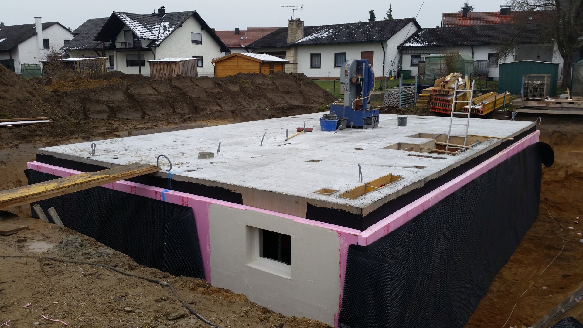

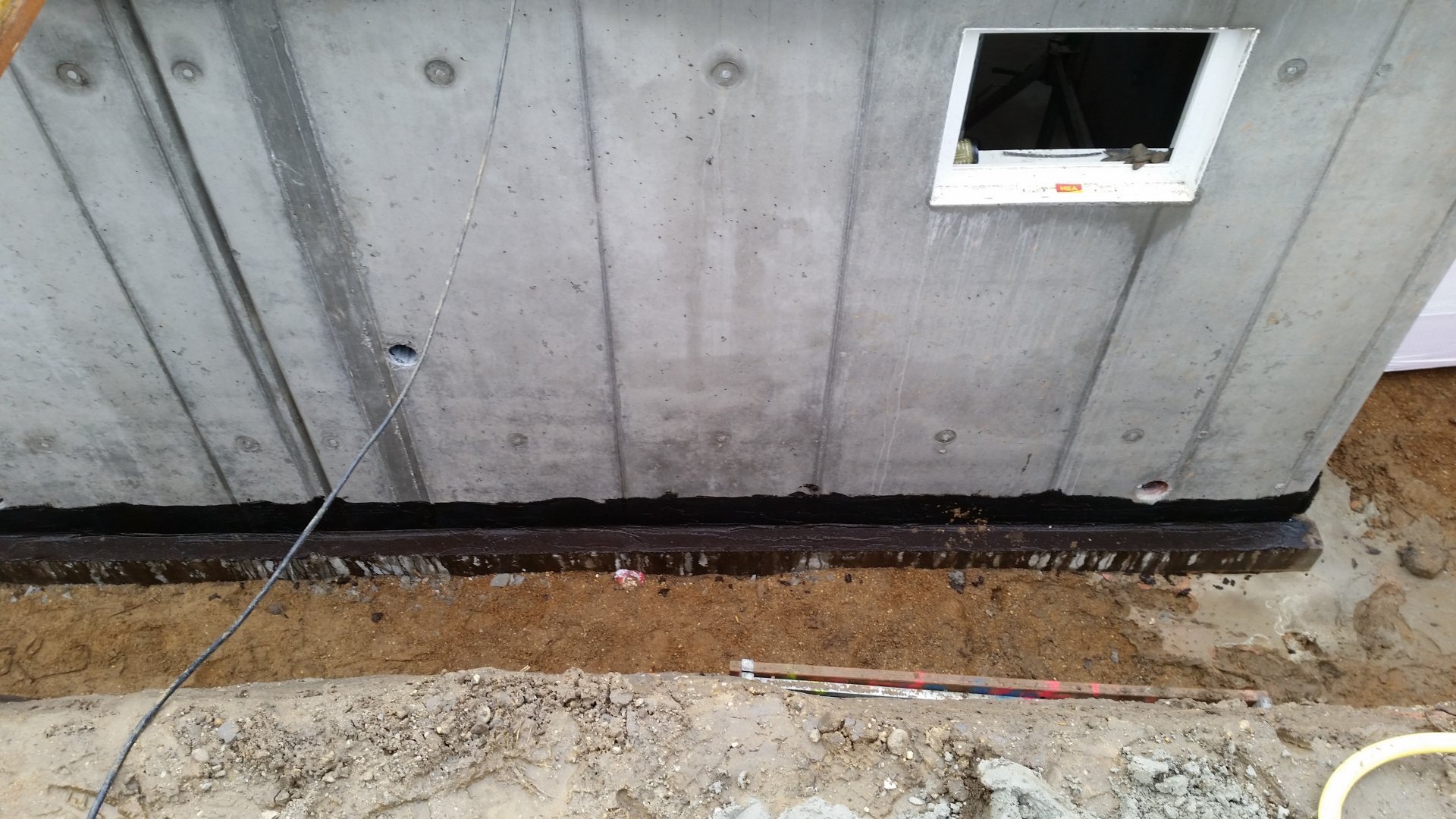

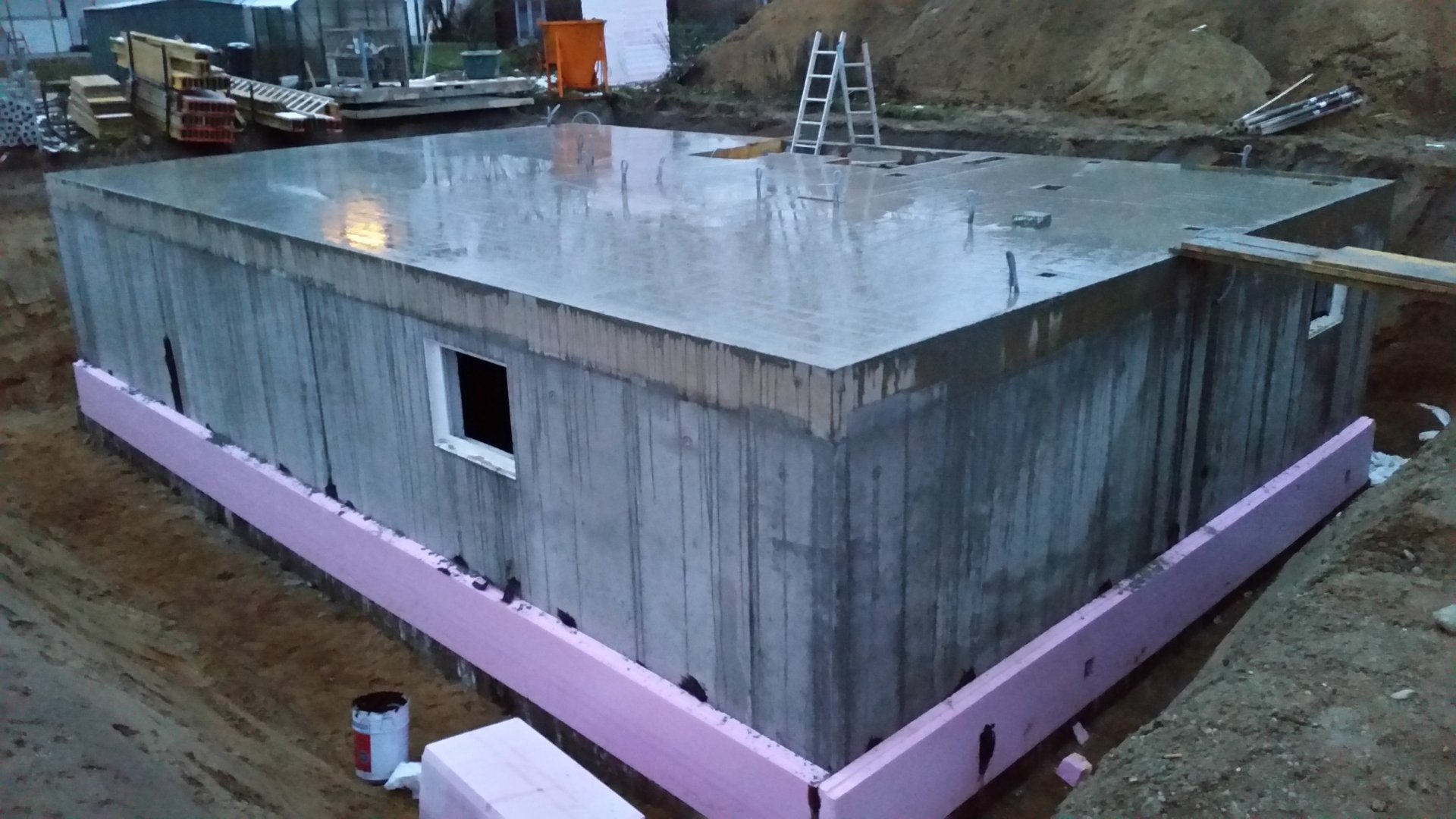

    Der Keller ist als weiße Wanne mit 24 cm starken Betonwänden ausgeführt. Laut Bodengutachten liegt der Lastfall "zeitweise aufstauende Sickerwasser" vor.
    Zur Abdichtung außen hier ein paar Bilder der Bauphase:

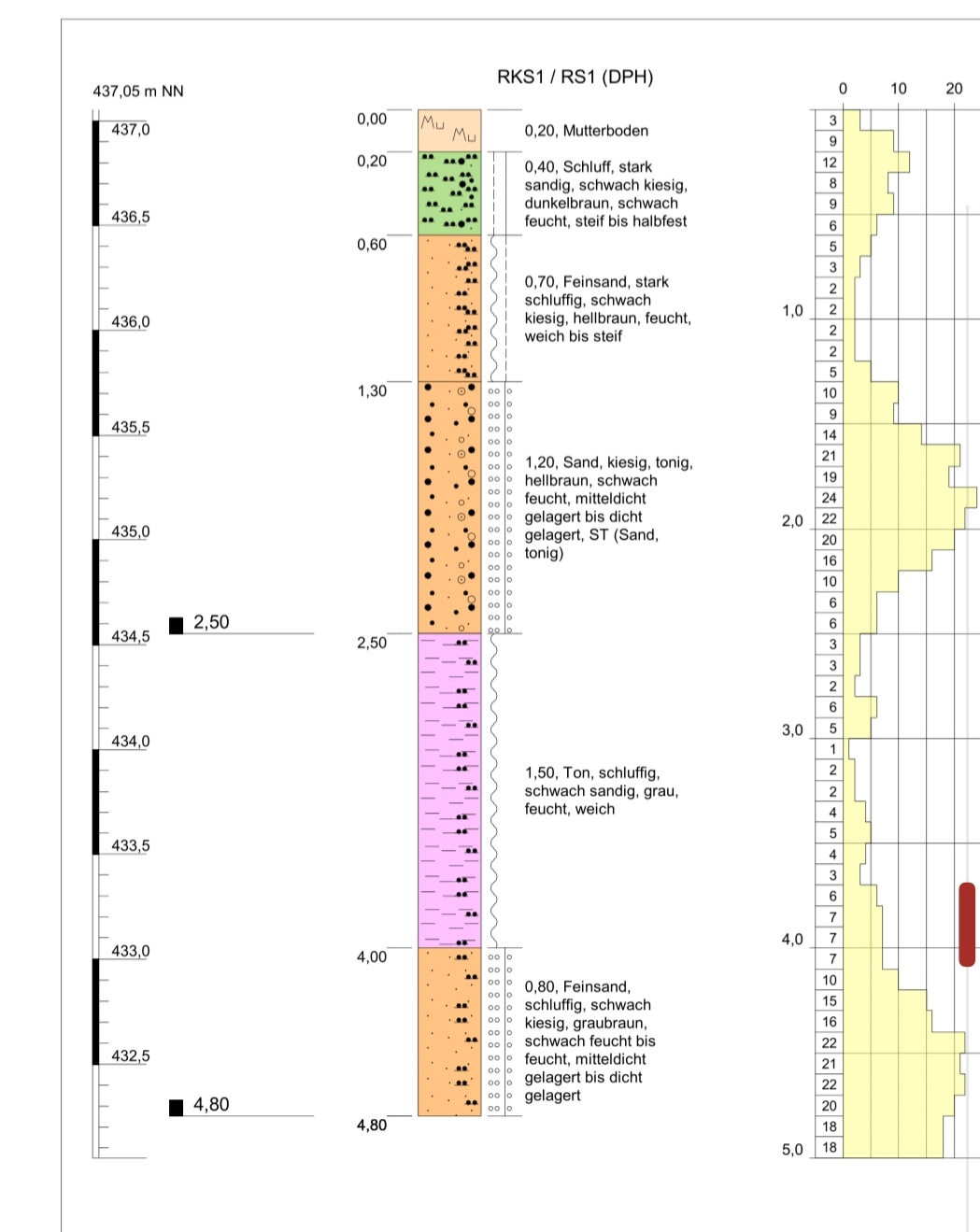

    Wenn es ein Bodengutachten gibt, steht da bestimmt ein "Bemessungswasserstand" drin.
    Soll das Loch oberhalb (+15cm) sein, oder unterhalb davon?

    Einen Bemessungswasserstand kann ich dem Bodengutachten leider nicht entnehmen.
    Hilft das hier weiter?
    Die Unterkante Kellerdecke befindet sich bei 0. Dies ist auch gleichzeitig die Oberkante des Pflasters außen. Der Durchbruch bei ca. - 50 cm erfolgen, also in der zweiten Bodenschicht, wobei ja um den Keller das Verfüllmaterial nicht mehr dem Bodengutachten entspricht.
