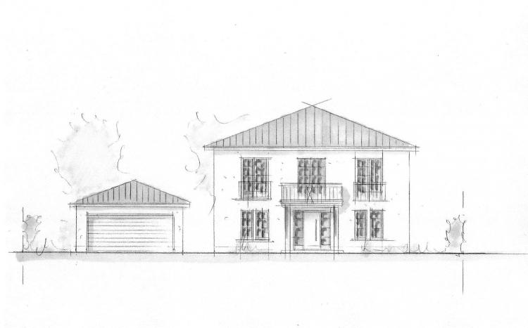

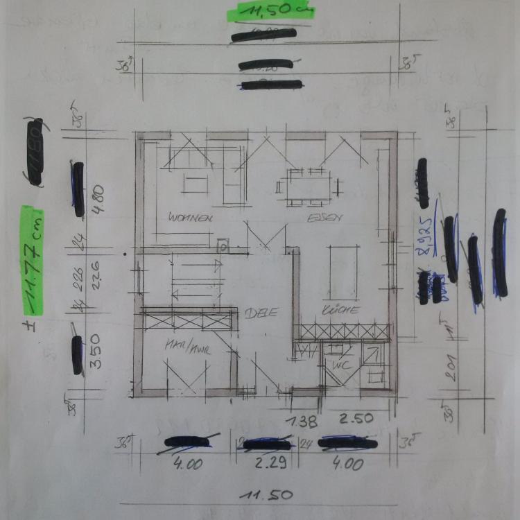

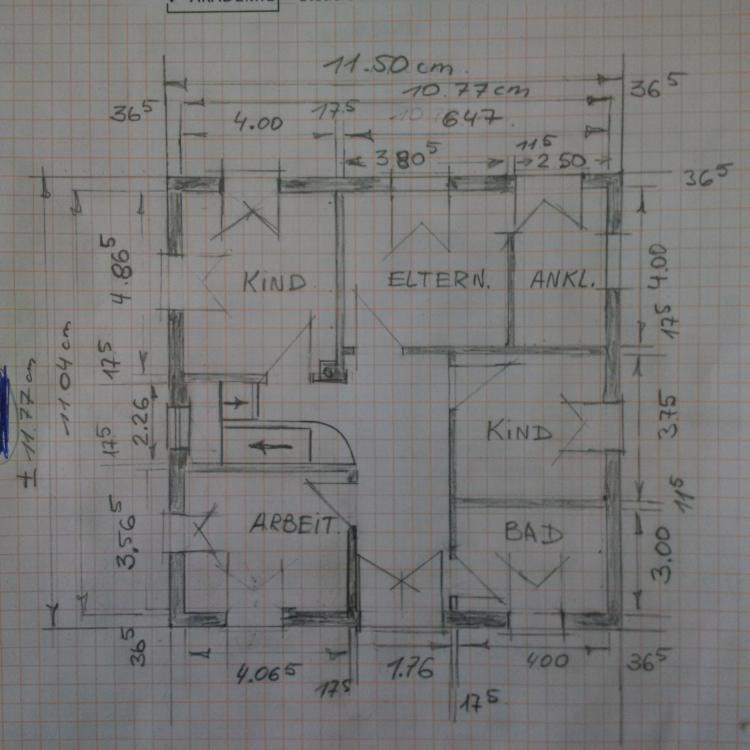

    ich bin nun ein wenig weiter mit meiner Hausplanung. Die exakten Richtlinien habe ich dem Architekten vorgegeben, somit mussten wir nicht lange im trüben Fischen. Da der Architekt aber nicht alles übernimmt, brauche ich Hilfe in Sachen Fenstermaße. Er ist bei mir sozusagen nur die ausführende Kraft, der seinen Kringel unter die Papiere setzt. Die Bauleitung übernimmt ein befreundeter Bauunternehmer.

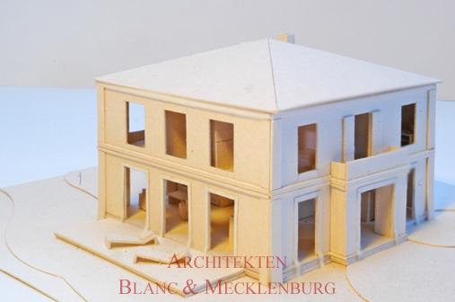

    Mir ist aufgefallen, dass bei sehr vielen historischen Bauten (Klassizismus z.B.) die Fensteranordnung äußerst harmonisch und angenehm fürs Auge geplant wurde. Der goldene Schnitt spielt hier anscheinend eine wichtige Rolle.
    Wie kann ich nun für mein Haus, besonders für die Vorder und Rückseite bei den bodentiefen Doppelfenstern, 3 Stück jeweils oben und unten, die richtigen Formate ermitteln? Die Seiten spielen natürlich auch eine Rolle im Gesamtbild.
    Gibt es hier bestimmte Regeln?
    Beigefügt habe ich meinen vorläufigen Grundriss (Treppe wurde noch nicht korrigiert), ein Skizze von der Front sowie ein Beispiel eines klassischen Objekts.
    Viele Grüße
    Andreas

    ich würde die mögliche Fensterhöhe ermitteln.
    Brüstung wie hoch und oben Rollladen?
    Wenn das fix ist mit den Breiten spielen.
    Am besten auch noch die Fenstereinteilung und die Breite der Rahmen richtig einzeichnen.
    Wenn du magst, kannst du auf die Höhe den goldenen Schnitt anwenden und die Breite ermitteln.
    Aber das ist ja nicht wie bei Palladio. Der konnte Fenster so groß machen wie er wollte.
    Bei so einem Wohnhaus ist die Höhe mehr oder weniger fix die du hast,
    alles andere ergibt sich quasi.

    Ich habe folgendes bzgl. dem goldenen Schnitt ermittelt: Wenn meine Hausbreite 11,5m ist, müssten die Fenster 1,46m x 2,36m sein. Nun ist das ja schon eine stattliche Höhe :-)
    Die lichte Höhe im Raum, soll 2,70m sein. Wenn ich Rollokasten etc. einkalkuliere, weiss ich nicht, ob die 2,36m Fensterhöhe hinhauen.
    Was sagt ihr dazu?

    Bei bodentiefen Fenstern passt das. Für den Rollokasten kannst Du 30cm ansetzen. 2,70 m - 0,30 m = 2,40m Fensterhöhe -> passt
