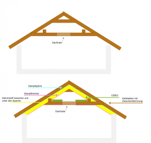

    Hier wurde es aktuell so gelöst, nachdem nichts geplant war und die Verbindung vom Dachgeschoß zum Dach im ersten Anlauf komplett vergessen wurde:

    wir stehen jetzt vor dem selben Problem.
    Der Bauträger hat die Decke des Obergeschoss gedämmt + Dampfbremse. Die Folie wurde wie (in dem Thema) http://www.bauexpertenforum.de/show...dicht-verkleben-statt-um-die-Kehlbalken-herum in der OB Ebene angebracht.
    Jetz möchtee ich den beheizten Spitzboden (Heizkörper) ausbauen und es stellt sich die Frage wie mache ich das am besten? RICHTIG?
    Währe das so OK wie die Folie auf der Skitze verlegt wurde oder kommen da später Probleme?

    ich hatte auch an die Lösung gedacht. Da ich zwischen den Sparren bis in den First und zwischen den Kehlbalken sowieso dämmen möchte wollte ich die Sparren, Zangen und Kehlbaken und Mittelpfette einpacken.
    das sollte doch auch weniger Zeitaufwendig sein, statt jede Zange auszuschneiden und zu verkleben.
