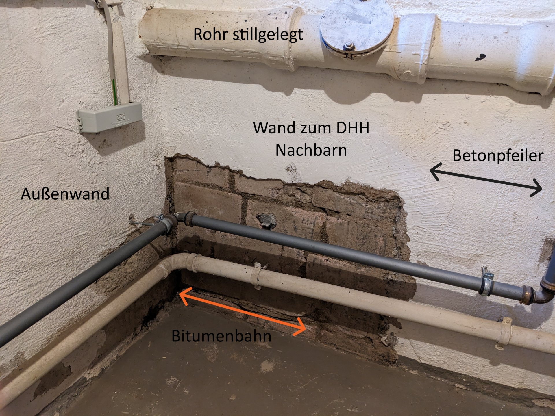

    ich suche euren Rat für folgendes Feuchteproblem.
    Weitere Bilder hier: Microsoft OneDrive

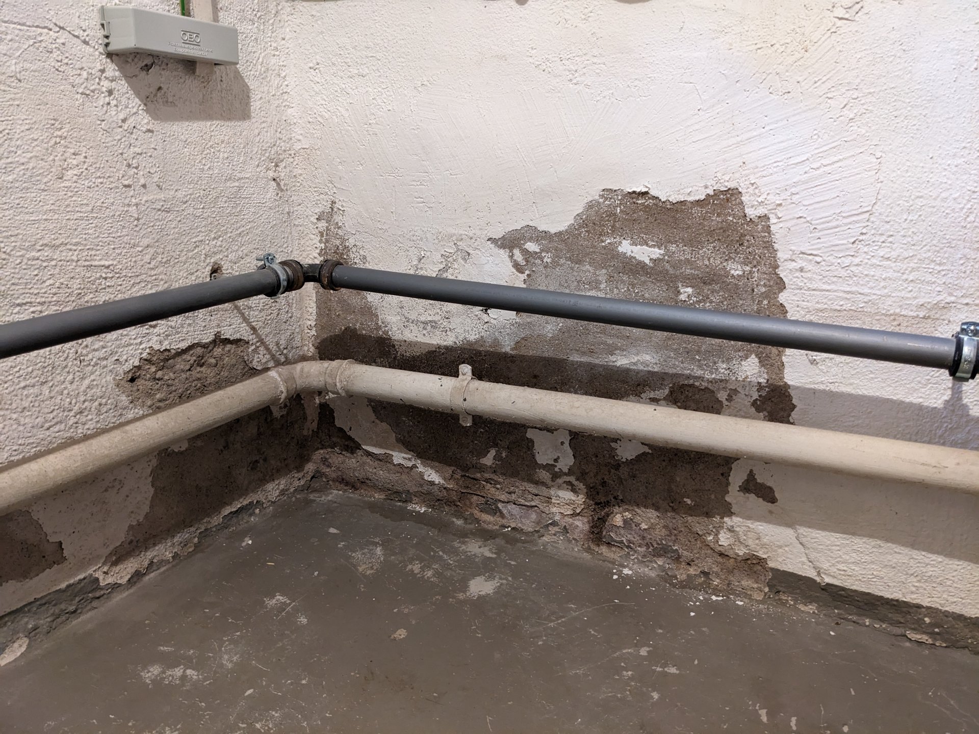

    Das Problem ist nicht neu. Die Stelle ist immer etwas feucht und der Putz löst sich.
    Durch den vielen Niederschlag in letzter Zeit ist es aktuell allerdings schlimmer.
    Das Abwasserrohr darüber ist stillgelegt, da fließt also nichts mehr durch.
    Wie lässt sich das am besten von innen beheben?
    Noch ein paar Details zu den Gegebenheiten:
    Doppelhaushälfte aus 1965.
    Es handelt sich um die Wand zu unserem DHH-Nachbarn.
    Die Wand ist gemauert (Kalksandstein).
    Horizontalsperre (Bitumenbahn) endet allerdings nach 2 Steinen
    Rechts neben der freigelegten Stelle kommt ein Betonpfeiler.
    Die linke Wand ist aus Beton (vermutlich Stampfbeton).
    Außen aufgraben scheidet erstmal aus. Zum einen ist es genau auf der Grenze und die Nachbarn wären bestimmt nicht begeistert. Die Lichtschächte müssten abgebrochen werden. Gas- und Wasseranschluss kommen an der Wand etwas weiter links rein und das Abwasser geht auch raus. Es ist also nicht wirklich gut von außen zugänglich.
    Vielen Dank für eure Einschätzung.

    Soweit ich weiß sind Kalksandsteine einerseits sehr kapillaraktiv (saugen Wasser und werden beim Mauern deshalb vorgenässt) und haben andererseits einen niedrigen Diffusionswiderstand. Ich stelle mir vor, dass wenn der Putz auf den Kalksandsteinen weniger kapillaraktiv ist und einen höheren diffusionswiderstand hat, könnte sich Feuchtigkeit hinter dem Putz ansammeln und die Haftung des Putz beeinträchtigen...
    Ich würde den Putz (nach und nach) entfernen und schauen, ob eine Besserung eintritt.
    Dann könnte man die Wand entweder mit Luftkalkputz verputzen (lassen) oder die Steine und die Fugen etwas aufhübschen und mit Kalktünche streichen (lassen).

    Was denkt ihr woher kommt das Wasser?
    Kondensat ist möglich, aber meiner Meinung nach nicht die Hauptursache.
    Meine Vermutung wäre, dass die Abdichtung der Betonwand defekt ist und das Wasser zwischen die Häuser läuft und gegen die Wand drückt.
    Aufsteigende Feuchtigkeit wäre auch möglich, da die Bitumenbahn nach dem 2. Stein endet und im ersten Bild diese Fuge auch besonders nass aussieht.
    Wirklich auskennen tue ich mich aber natürlich nicht.
