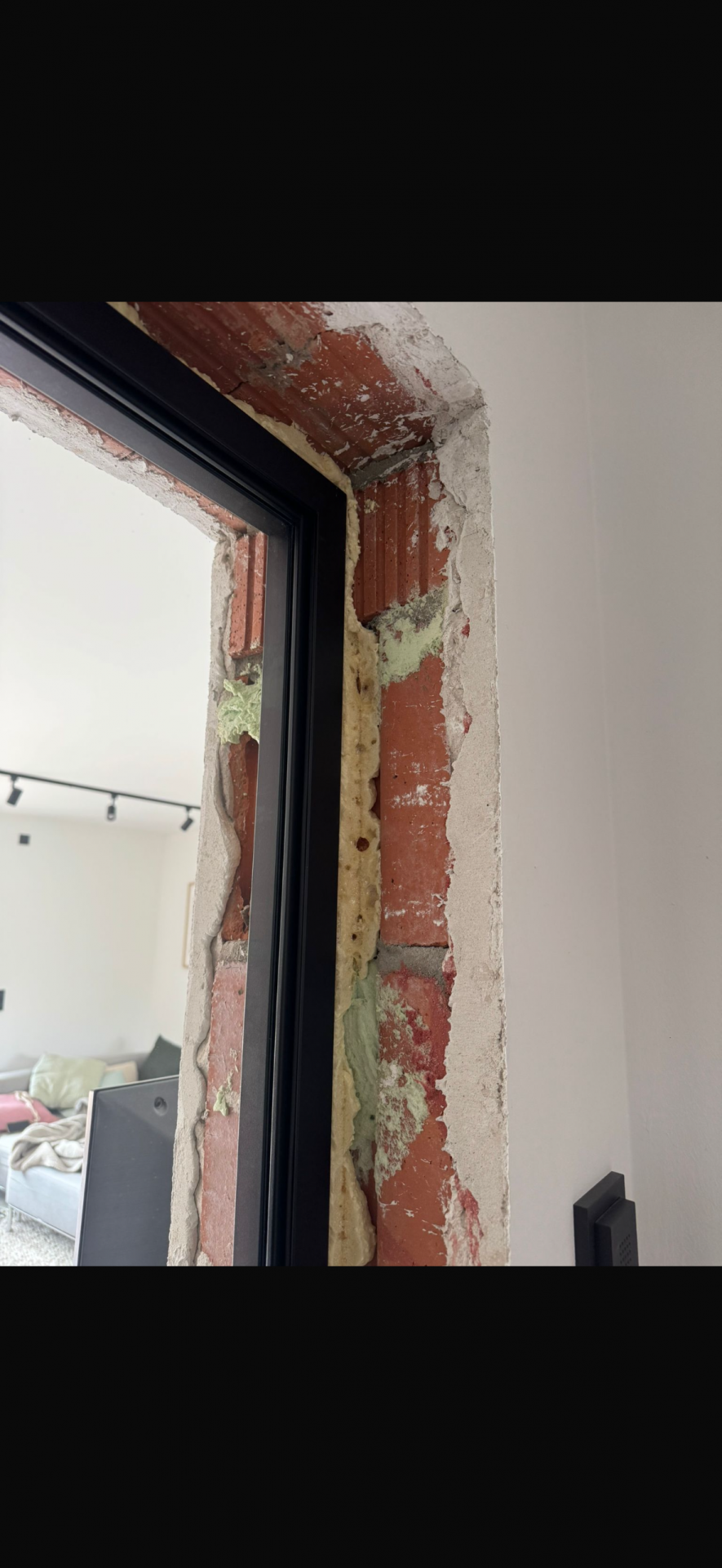

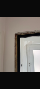

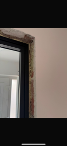

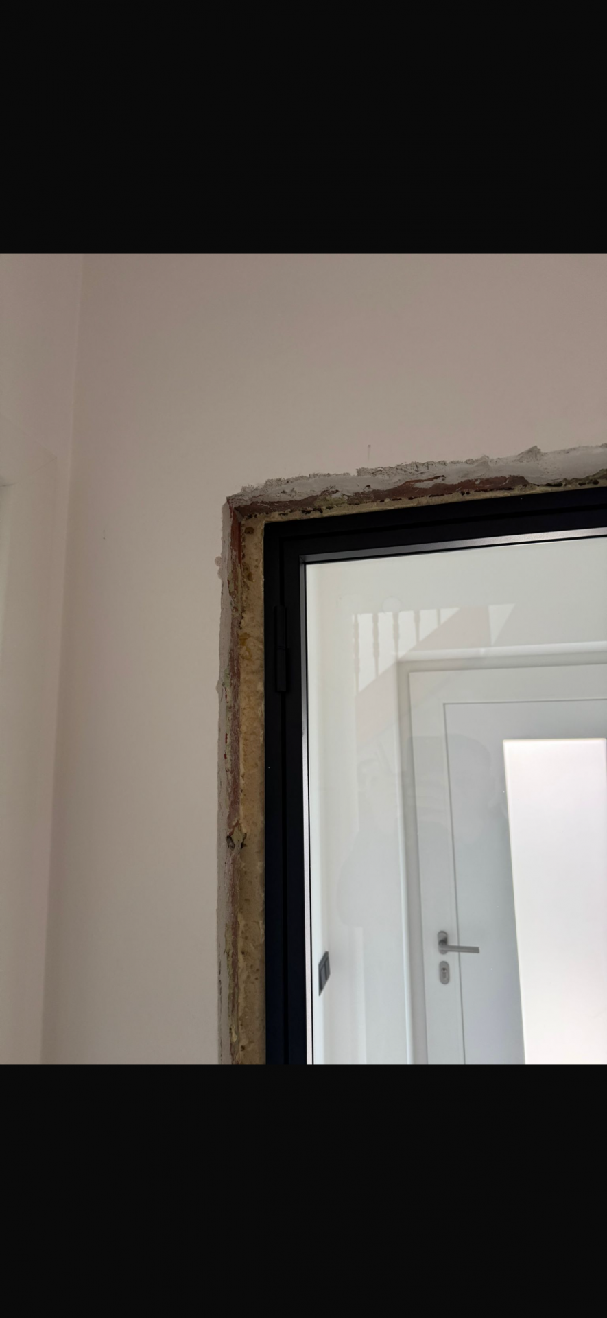

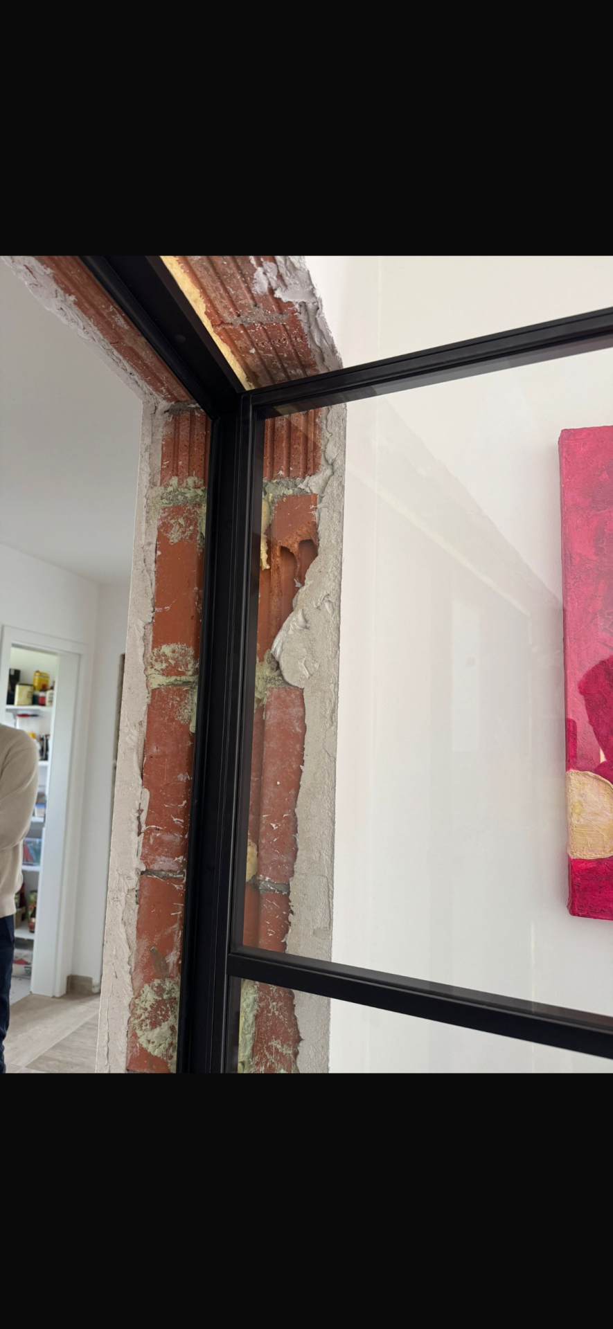

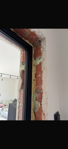

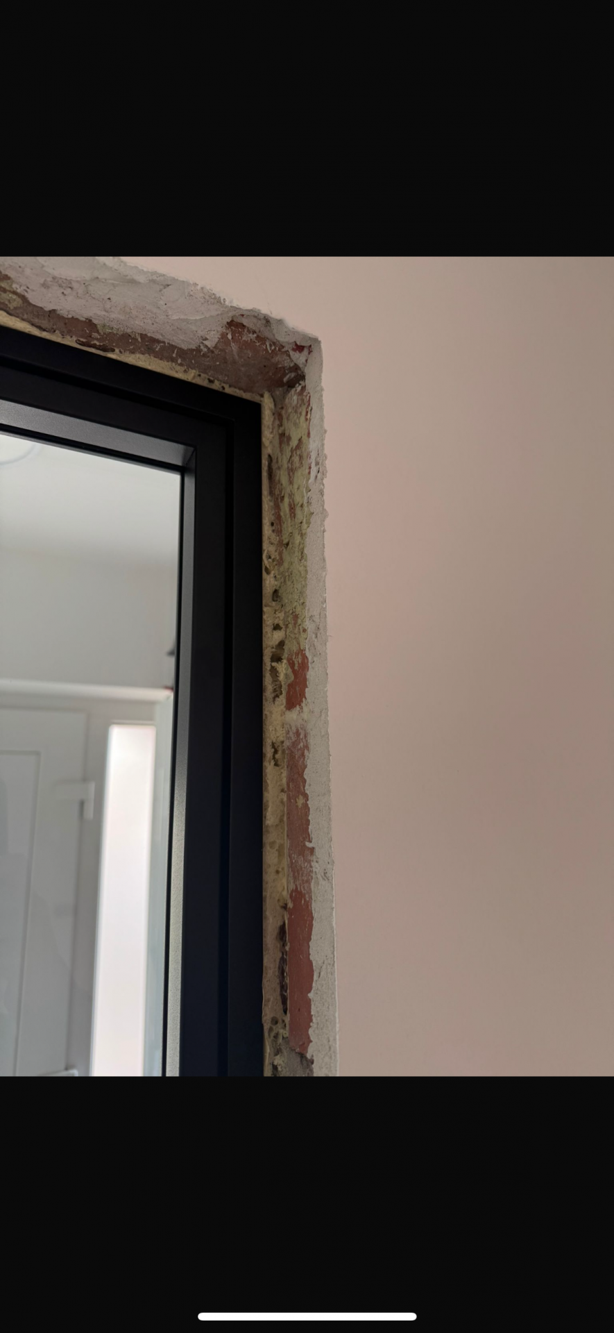

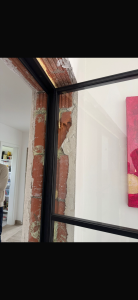

Diskutiere Wie verputze ich diese Leibung im Architektur Allgemein Forum im Bereich Architektur; Kann mir jmd sagen ob ich die Leibung bloß einspachteln soll und ob ich es mit gipskarton zu machen soll ?

    Würde ich verputzen. In Gipspappe geht das nicht unbedingt schneller, besser wird's auch nicht und hört sich immer hohl an.

    Mit einer Alu Lippe und eckschutz an den Ecken ?

    Mit Putz. Ob Eckschutz oder nicht musst du wissen, der Schaden mit ist größer wenn man ihn eindrückt als ohne, da fällt halt etwas Putz ab und man kann es flicken.
