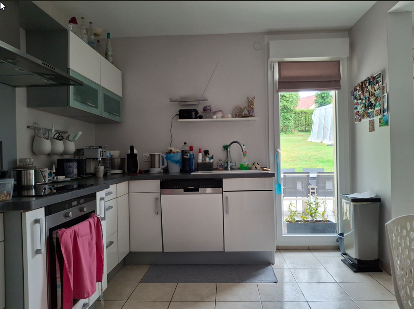

    In unserer Küche gibt es aktuell nur eine Fenstertür. Damit ist es manchmal recht früh schon duster. Meine Frau wünscht sich mehr Stauraum in der Küche. Daher überlege ich, die Fenstertür zurückzubauen und stattdessen ein Panoramafenster längs einzubauen.
    Das hätte den Vorteil, dass wir mehr Licht hätten, eine schöne Aussicht beim Abwasch genießen könnten und bei der geplanten neuen Küche 1–2 zusätzliche Unterschränke integrieren könnten.
    Natürlich gibt es technische Restriktionen, insbesondere in Bezug auf die Statik. Aber unabhängig davon frage ich mich:
    • Welche Größe wäre ideal?
    • Gibt es ästhetische Richtlinien oder Verhältnisse für Länge und Breite?
    • Sollte man das Fenster so groß wie möglich gestalten?
    • Wie tief sollte es in Richtung Arbeitsplatte reichen?
    • Ist eine Unterteilung sinnvoll, damit man auf einer Seite kippen und lüften kann?
    Nebenan befindet sich das Wohnzimmer mit einem offenen Durchgang.
    So ist es jetzt :
