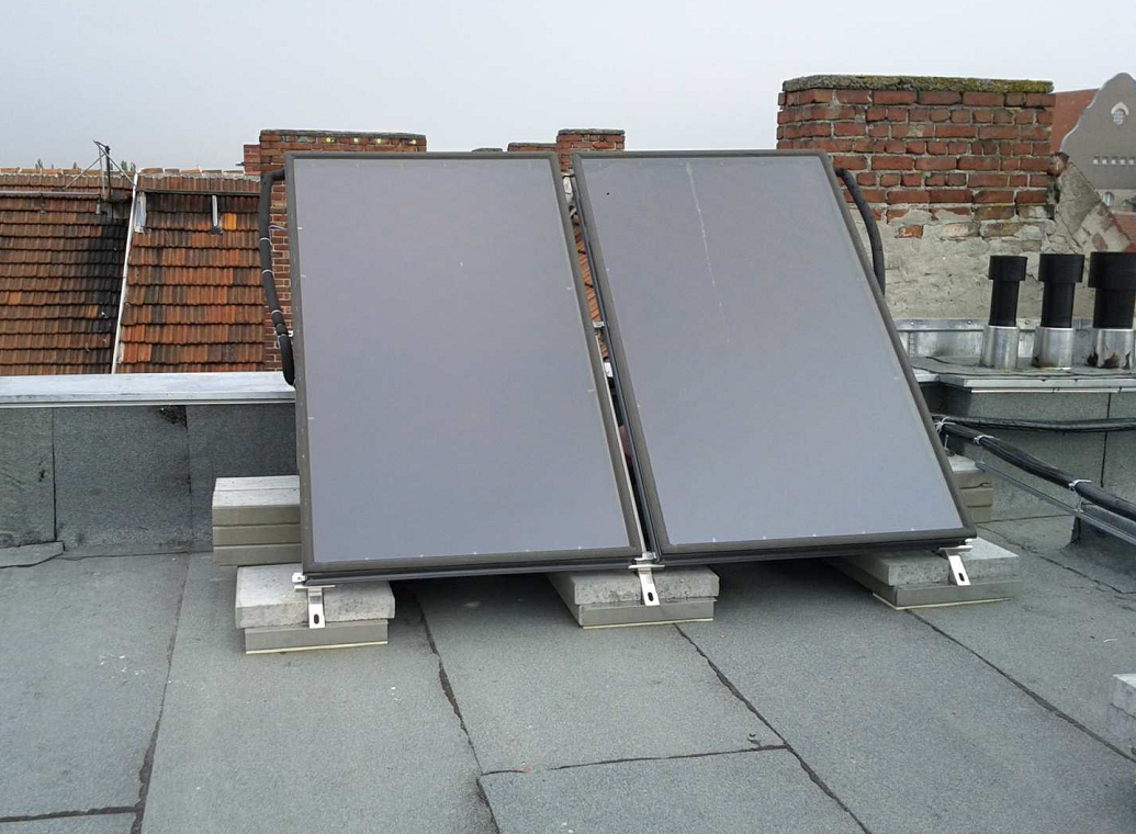

    Wenn Dachtragwerk und Dämmung es aushalten, funktioniert auch eine Befestigung durch Auflasten.
    Optisch geht das auch besser als auf dem Beispielfoto:

    Genauso wie auf nem Warmdach
    Beispielfoto ist ein Flachdach

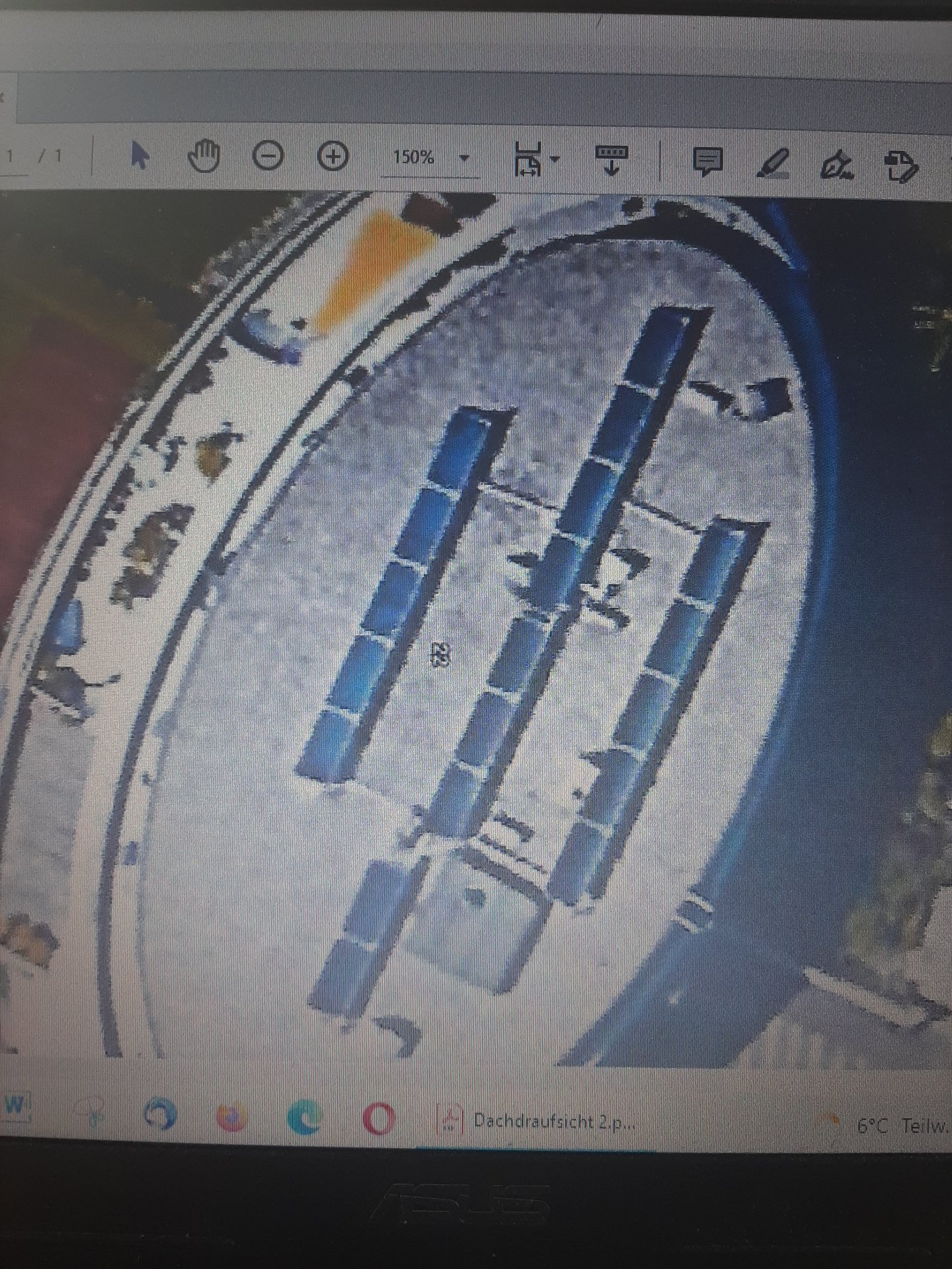

    So wie @Jo Bauherr es zeigt.
    Ein Bild wäre trotzdem hilfreich.

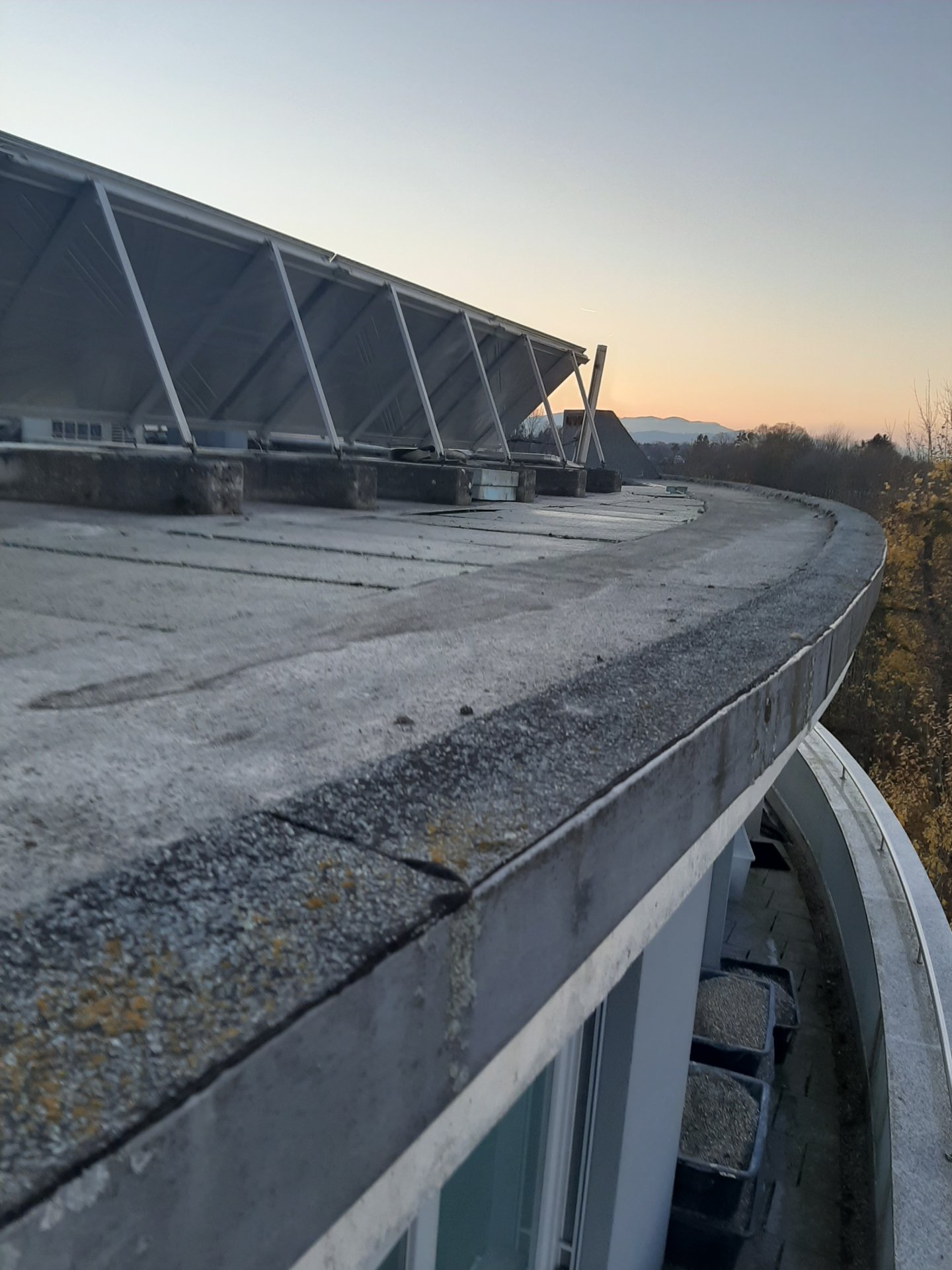

  12. #12 GartenLilly, 21.11.2021
    GartenLilly
    GartenLilly
    26.04.2018
    123

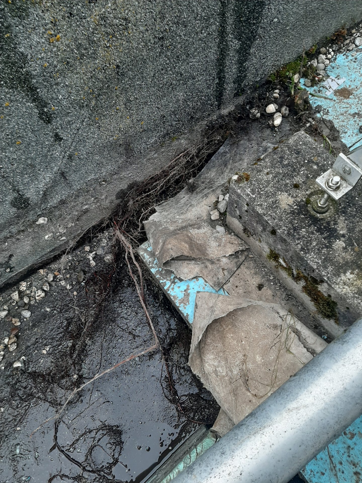

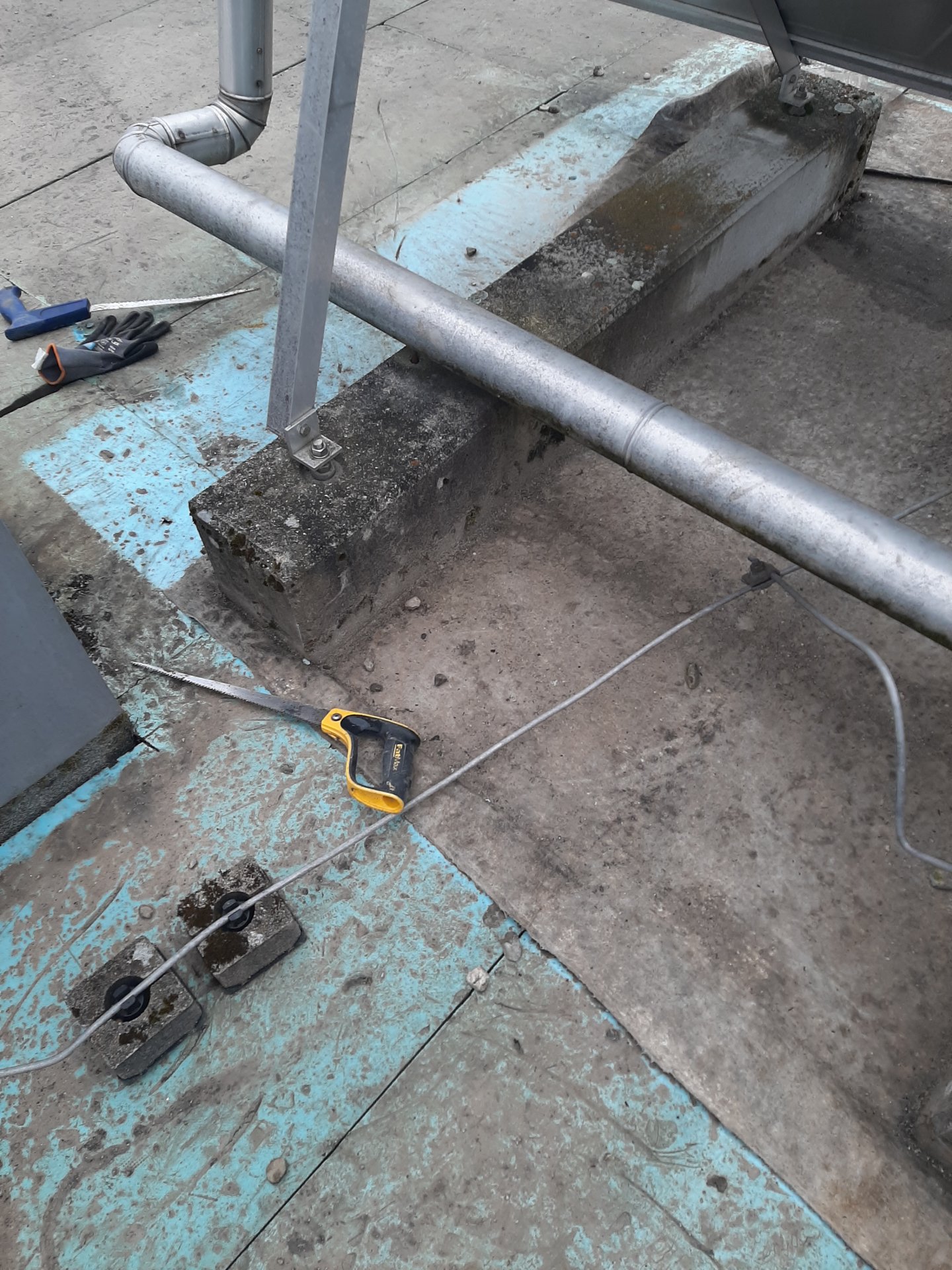

    Hallo, Inzwischen war ich auf dem Dach und hab gesehen dass die Fotovoltaikelemente auf Betonsockeln montiert sind, dh. das passt. Wo ich noch nicht ganz klarkomme ist der Flachdachaufbau. Es hatte geheissen Aufbau von oben nach unten:
    Kies
    XPS Platte
    Feuchtigkeitsisolierung
    EPS Platten
    Isolierung (Dampfsperre?)
    Jetzt würde mich interessieren wie das tatsächlich ist . Man sieht auf dem Foto die Betonbalken für die Fotovoltaik und man sieht - nach der Entfernung des Schotters - die Bitumenmatten. Sind die XPS Platten drunter? Ich dachte eigentlich dass XPS Platten auf der Isolierung sind, Art Kaltdachaufbau. Nach dem Foto schaut es aber anders aus...Was könnte das für ein Aufbau sein ?
  13. PLeo
    PLeo
    01.10.2020
    517
    218
    Bautechniker, Maurer- und Betonbauermeister
    Ba-Wü
    Also zu allererst mal:
    Auf so einem Dach läuft man nicht ohne entsprechende Sicherung rum! Und schon gar nicht so nah am Rand!!!
    Keine Ahnung, wie das Foto gemacht wurde, aber bitte nicht nochmal.
    Der Dachaufbau wird wie folgt sein:
    (Von oben nach unten)
    Zweilagige Bituminöse Abdichtungsbahn (geschweisst)
    Gefälledämmung (vom Alter geschätzt EPS, ggf Mineralwolle)
    Dampfsperre (einlagige Bitumenbahn geschweisst)
    Betondecke (Wenn Beton) oder sonstige Dachkonstruktion.
    Der "Betonsockel" stellt zum einen Auflagerfläche für das Gesamtgewicht der PV-Anlage zur Verfügung, als auch Abhebe- und Kippsicherung durch Wind dar.
    Hoffe das hilft.

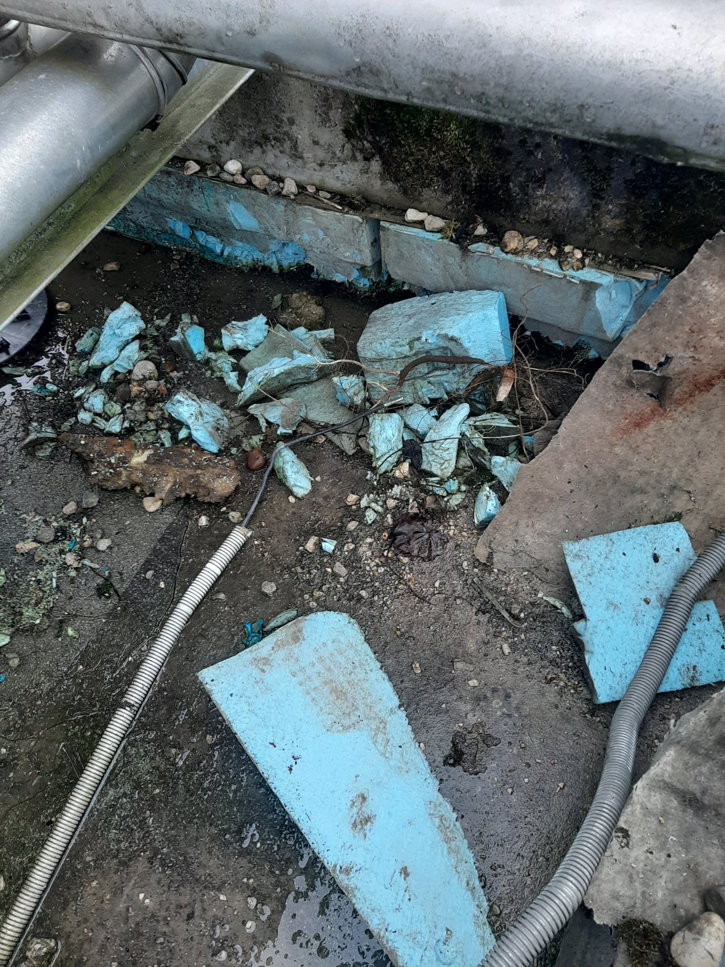

  14. #14 GartenLilly, 22.11.2021
    GartenLilly
    GartenLilly
    26.04.2018
    123
    Hallo Pleo,

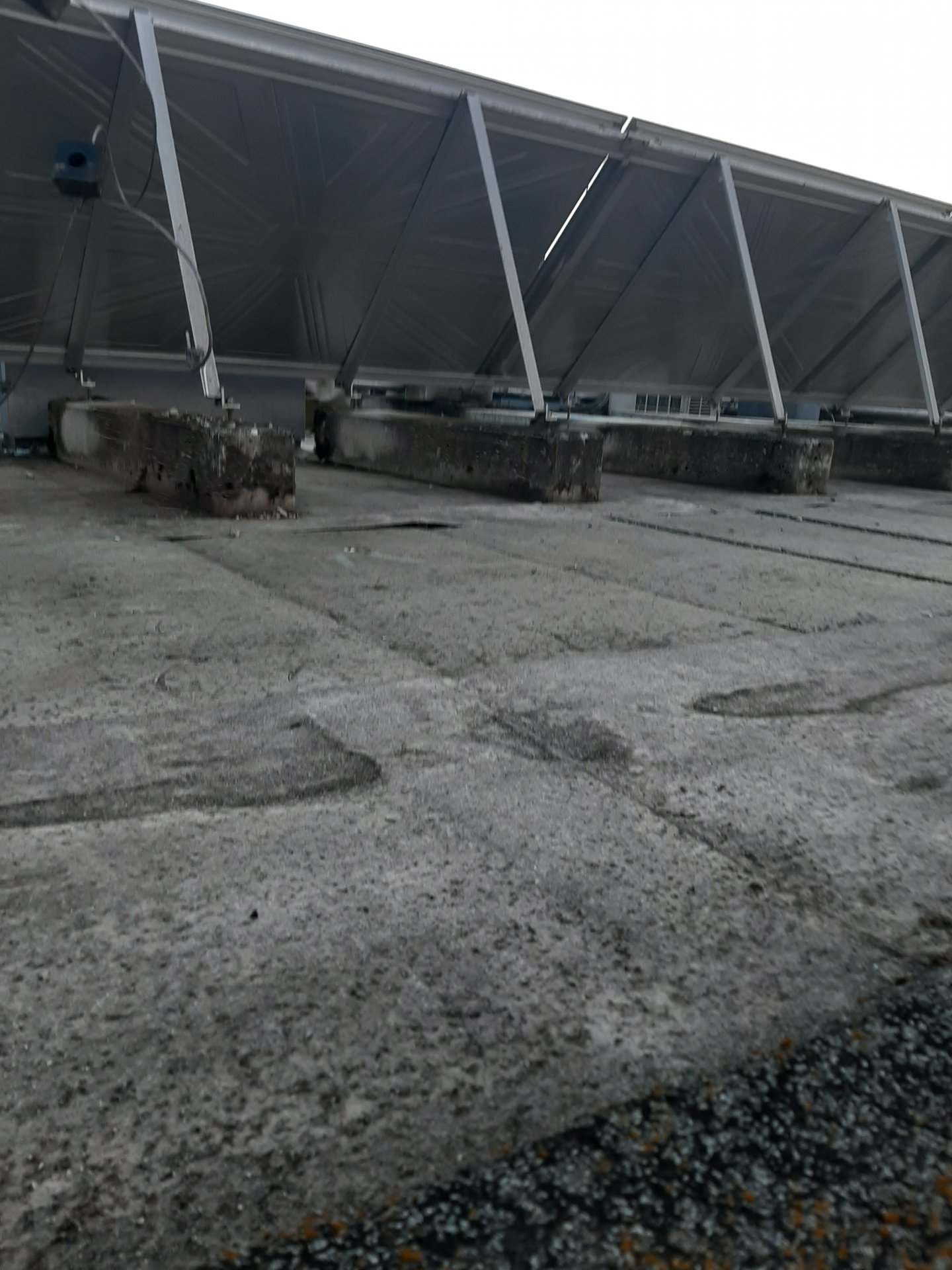

    danke erstmal für die Antwort. Inzwischen war ich nochmal auf dem Dach, die ersten Fotos waren von der gesicherten Aufstiegsleiter.
    Der Dachaufbau ist von oben nach unten:
    Kies
    Fliesabdeckung
    XPS Platten(die blauen)
    Isolierungsschicht
    EPS Platten
    dann vermutlich Gefälleestrich und Betondecke

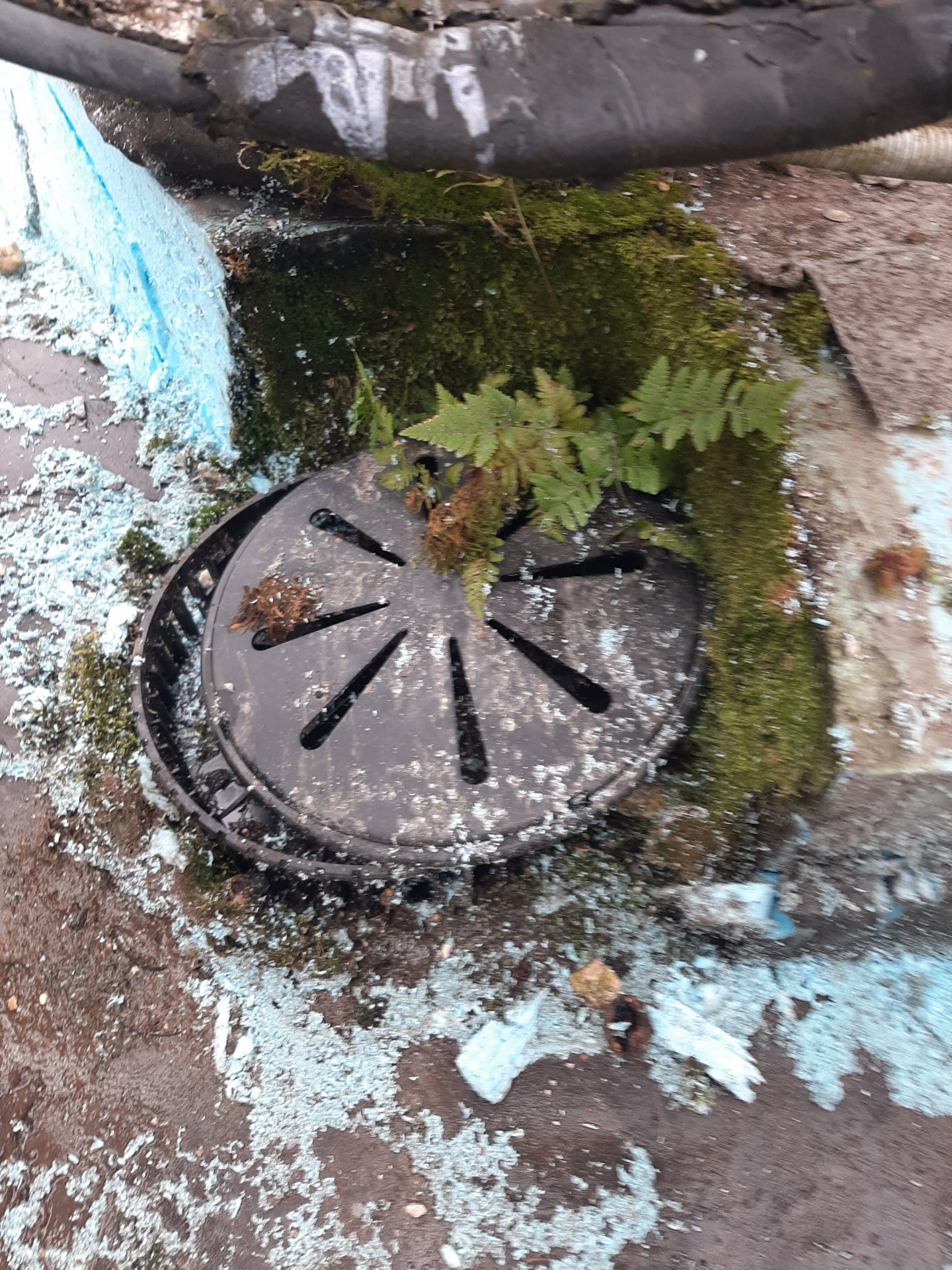

    die Betonbalken von der Fotovoltaik stehen auf dem Flies drauf, das geht anscheinend durch. Auf dem ganzen riesigen Dach ca. 300m2 hab ich nur 2 Gullys gefunden?! Ist
    das nicht viel zu wenig?
