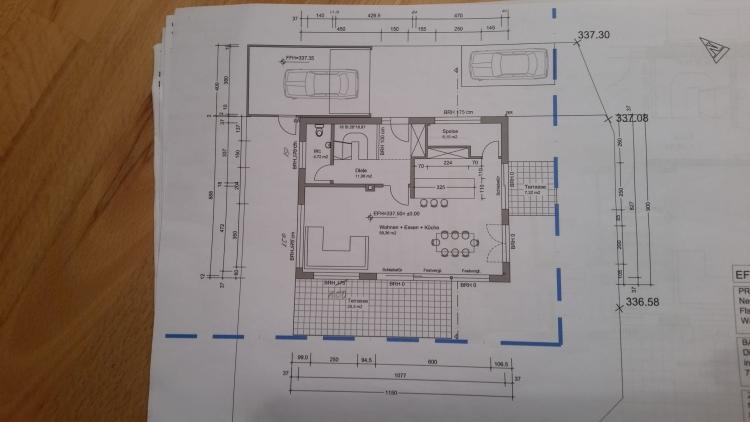

    Hallo , unser Grundriss steht jetzt kurz vor dem Finale.Würde gerne eure Meinung dazuhören.Kurz noch ein kleiner Überblick über uns.Personen :4 davon 2 Erwachsene Kinder 21 und 23 Jahre die Studieren und jedes Wochenende nach hause kommen. Grundstück Grösse 4,2 ar .2 Vollgeschosse Flachdach.Vollunterkellert. Für konstruktive Kritiken sind wir dankbar.

    ich finds klasse, wenn sich leute schlichtweg gegen eine
    kücheneinrichtung entscheiden und auf mikrowelle stehen.

    in der küche wirst du nicht vernüftig kochen können.

    3,2 m ×1,10 kücheninsel auf beiden Seiten unterschranke..
    und 4 hochschränke reichen nicht?

    ich seh 2.94m und eine theke von 3.25m,
    ansonsten nichts.

    Ich kann auch nur einen breiten Tresen und in der Nische zum Vorratsraum einen Schrank als Kücheneinrichtung entdecken .
    Wurde die Küche , so wie gezeichnet , vom Fachmann geplant ???
    Etwas unpraktisch !
    Die großen Fensterfronten im EG finde ich gut .
    Und die im OG gefallen mir auf den ersten Blick nicht .

    ja, die Küche wurde von einem Kuchenstudio geplant. 4 Hochschränke in denen sich 2 Backofen mit Mikrowelle , Wärmeschublade, grosser Kühlschrank und Apothekerschrank befindet.Sowie die Kucheninsel mit 3,20 rundum begehbar mit genug Arbeitsfläche, Waschbecken und 90 er Herd.

    Wenn jetzt noch ein anonymisierter Lageplan mit Ansichten eingestellt werden kann ,sollte man den Grundriss besser beurteilen können.
    Und noch ein paar Bilder in " Echtzeit " was rund um euer Grundstück so passiert .
    Und das sind dann schon Details , die man nicht unbedingt in einem Forum darstellen möchte !

    Eine meiner Bauherrenfamilien benutzt seit einem guten Vierteljahr eine ziemlich genau mit diesen Elementen ausgestattete Küche - Planung vom Tischler. Und sie kann darauf / daran alles gewünschte auch für mehrere Gänge und Familienfeiern zubereiten bzw. zubereiten lassen. Sie finden es praktisch und es sieht in jedem Falle gut aus. Insofern kann ich die Fragezeichen nicht nachvollziehen. Allerdings kann man Küchen mit Essplatz für 6 Personen sicherlich auch weniger Fläche unterbringen als auf 40 m2 Grundfläche. Insofern ist das nicht unbedingt ein Fall zur Nachahmung.

    Für ein 2 personen Haushalt ok....
    Fensterfront im Wozi schön, aber warum sollda eine Couch davor???
    Altersgerecht ist der Entwurf nicht.

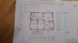

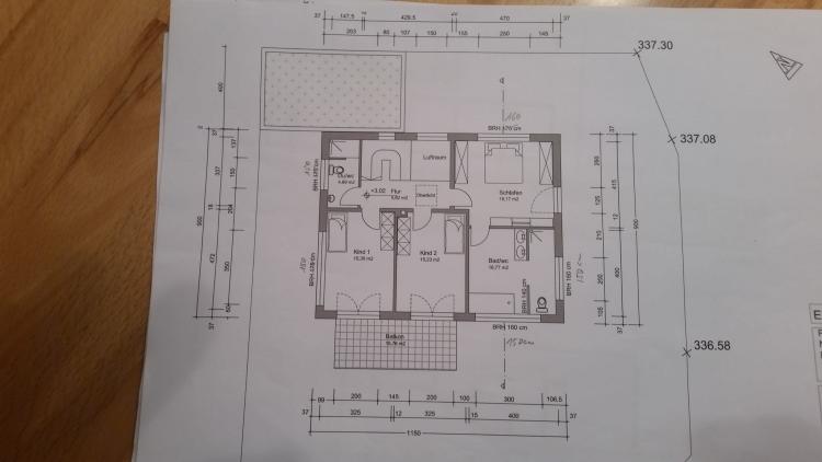

    Lageplan wird noch eingestellt. Habt ihr auch Meinungen und Kritiken zum Og?
    Ich weiss die Maße sind etwas schwer zu lesen aber irgendwie bekomme ich es nicht besser hochgeladen.** sind jeweils ca.16 qm, Sz ca.19 qm und Elternbad 16 qm.

    Die Fenster im Bad erscheinen etwas zu groß dimensioniert .
    Aber wie bereits selbst erkannt ,sind die Maße schlecht lesbar.

    Schön, dass ihr euren Kindern für das WE so viel Platz spendiert. Aber was macht ihr damit, wenn sie mal endgültig ausgezogen sind? Oder plant ihr jetzt schon mit einem Verauf, wenn ihr zu alt zum bewohnen werdet bzw. was behinderten/altersgerechtes braucht?
    Ich würde übrigens die Schlafzimmer-/Badlösung nicht sooo toll finden, da derjenige, der früher aufsteht, immer am Schlafenden vorbei muss und ihn stört.
