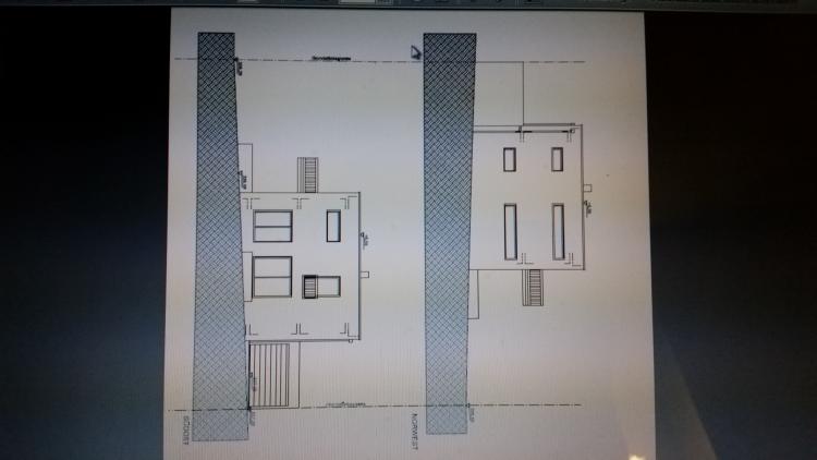

    Eine Wohnküche ...dann sag das doch 1

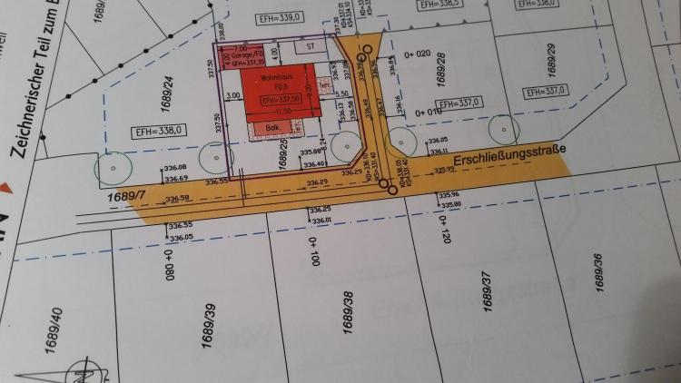

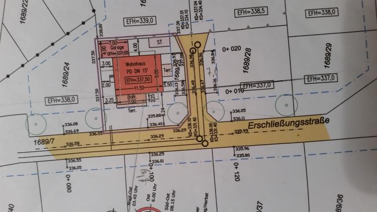

    Lageplan ?

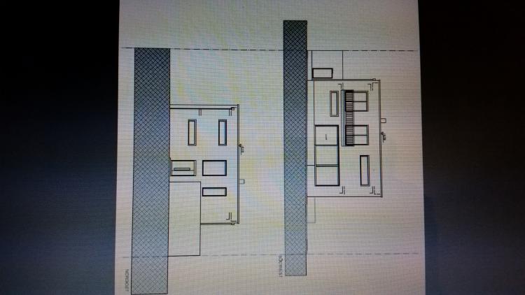

    Und ab sofort : Ansicht .Lageplan , ....
    Weil eine Couch vor bodentiefen Fenstern bescheiden ausschaut ....

    Lageplan

    Ansichten

    Hinter der Couch ist ein lichtband nicht bodentief

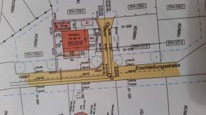

    Lageplan
  17. #77 Gast036816, 04.08.2015
    zum lageplan - das geäude ist schlecht platziert.

  19. #79 RobertBau, 04.08.2015
    RobertBau
    RobertBau
    22.07.2015
    150
    Informatiker für Systemintegration
    BaWü
    ich will mal etwas diplomatischer sein als mein Vorredner sein...
    Welche Gründe und Fakten bringen dich denn zu deiner Erkenntnis?
    Wo sollte denn deiner Meinung nach das Haus hingerutscht werden, damit es besser oder sogar optimal steht? Weiter nach westen (unten), um Gartenfläche zu verschenken und mit Terrasse zu überbauen und eine Größere Hauseinfahrt zu haben, die gepflastert werden muss?
    Weiter nach Norden (Links)? Ich schätze mal das geht nicht wegen den 3m mind abstand wegen Brandschutz?
    Weiter nach Osten (Oben) damit die Garage möglichst auf dem nachbargrundstück steht, spart platz auf dem eigenen....
    Weiter nach Süden (rechts) näher an die strasse ran? Dürfen Terrassen (und so sieht das gebilde da an der Südseite aus) ausserhalb des baufensters errichtet werden? Wenn ja, ist das vermutlich die inzige Richtung in die man ernsthaft verschieben könnte

    Schlecht platziert? Wo soll das Haus hin oder ist besser?
