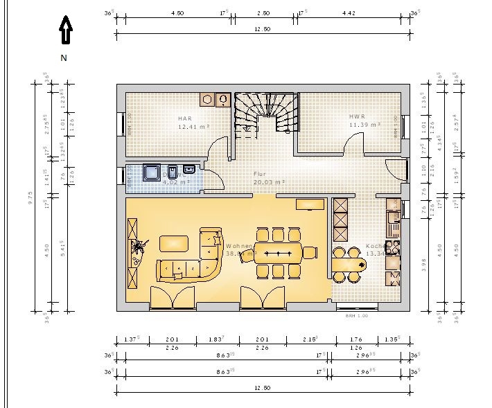

    Diesen Jahr wird es mit dem Bauen ernst.....
    Hier ein paar Details:
    -Ortsrandlage
    -gebaut wird außerhalb B-Plan
    -Satteldach 22°
    -kein Keller, unterkellerte Scheune kann mitgenutzt werden
    -2 Vollgeschosse
    -Nordseite fensterlose Brandwand, Anbau an Scheune über ganze Länge
    -West-und Südseite Garten
    -in 10 m Entfernung zur Südseite parallel zum Haus Wirtschaftsweg
    -Ostseite Eingang und Carport
    -Erschließung über Nordwesteck an Scheune vorbei, Kanal/Gas in 35 m Entfernung an Hauptstrasse, deswegen Bad/WC/HAR in diesem Bereich
    -Treppe wird keine gewendelte sondern eine Podesttreppe
    -türlose Öffnungen im Wohnzimmer/Küche werden Glasschiebetüren (Beleuchtung Flur)
    - Entscheidung, ob noch eine Geschossdecke für ein Dachgeschoss (dann 30° Dachneigung) eingezogen werden soll, ist noch nicht gefallen
    -2 Erwachsene, 2 Kinder
    Probleme:
    - Küche wäre aus leitungstechnischer Sicht besser von SO nach SW zu verlegen, dann aber lange Wege
    - Flur OG wird dunkel, wenn es ein DG gibt
    - Heizung in HAR oder in kleinen Heizungsraum im OG?
    - tragende Wand in 17,5 oder 24 cm (Statiker wird erst noch beauftragt)
    Architekt ist beauftragt, bis jetzt wenig kreativ, hat seinen Entwurf (in etwa so wie der hier gezeigte) so gemacht wie ich wollte.....

    Das mit dem Klo im EG wird auch ne enge Kiste.

    Gibts auch eine Garderobe ?

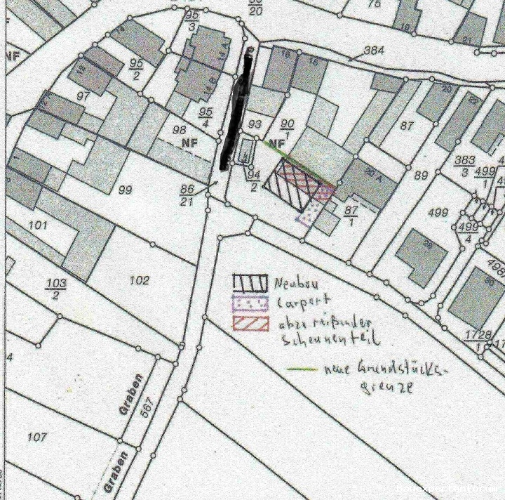

    Also ausser der Dusche im EG-WC sehe ich noch kein funktionales No-Go.
    Ob der Bau zu der danebenstehenden Scheune passt wird mans ehen, wenn es hier von derselben einmal ein Foto gibt.
    Aussenansichten wären ebenfalls nicht schlecht, sowie ein Lageplan - daraus könnte sich noch neues ergeben.

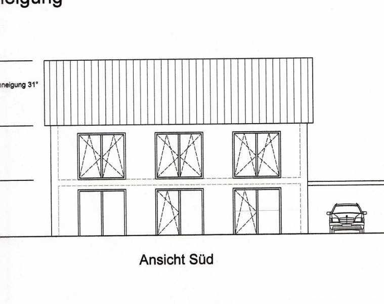

    Platz[​IMG]
    -Der Archi kommt aus der Verwandschaft....reich wird er durch mich sicher nicht. Originalitäts-und Schönheitspreise wird dieser schlichte Grundriss auch nicht gewinnen.....muss er nicht. Praktisch und günstig umsetzbar muss er sein - ich müsste Lügen wenn es anders wäre.
    Mit CAD-Programmen kann man dem Archi seine Vorstellungen besser zeigen - letztendlich ist aber ER für die Planung zuständig. Wieviele Stunden hab ich die letzten Monate mit über Millimeterpapier gebrütet und gezeichnet und gezeichnet......da war dieses Programm schon eine Hilfe.
    Auch im Forum muss mir niemand billig den Hilfs-Architekten machen. Wird auch keiner tun. Aber andere Kommentare zur grössten finanziellen Entscheidung des Lebens zu lesen ist für den "zukünftigen" Bauherren immer interessant und manchmal auch hilfreich.
    -ja, im EG ist die Dusche in diesem kleinen Raum vermutlich fehl am Platz
    -Südansicht ist aus dem ersten Archi-Entwurf (teils andere Fenster und Dachneigung)

    die grundrisse sehen mehr nach selbst zusammengefrickelt aus:
    - treppe und und wand rechts überlagert dargestellt,
    - fenster differenziert positioniert, mal in der leibung tief, mal nach außen orientiert,
  18. giwick

    Ja, das ist auch von mir zusammengefrickelt.
    Eine Fensterlaibung ist fehlerhaft dargestellt, die "unpassende" Treppe (es soll eine Podesttreppe statt der Wendeltreppe rein, das CAD-Programm gab nichts anderes her) habe ich schon in der Eröffnung erwähnt. Da die Podesttreppe schmaler ist (Breite ca. 2,50), hab ich dies bei den Grundrissen der benachbarten Räume schon berücksichtigt.
    CAD-Laie bleibt CAD-Laie. Obwohl ich es schon korrekt rüberbringen wollte.

    grundsätzliche Anordnung find ich gar ned so übel. Stören würd mich u.a.:
    - Eingangssituation: rein in einen langen, dunklen Flur, der auch noch (nach einer unscheinbaren Abzweigung in den Wohnbereich) direkt auf die Klotür zuführt
    - Bei der Treppenanordnung gibts m.E. keinerlei Grund für eine gewendelte Treppe. Da hätte auch eine Podesttreppe leicht Platz
    - Zuschnitt Schlafzimmer im OG gefällt mir auch nicht wirklich (find ich aber, weil Schlafzimmer, weniger schlimm als die ersten beiden Punkte)

    HZG im OG = Heizungsraum???
    Ich weiß jetzt nicht, welche Heizung ich bekommt, aber soweit ich mir denken kann macht jede Heizungsanlage irgendwie mehr oder weniger Lärm. Da ist es vielleicht nicht angebracht, diesen Raum neben das Kinderzimmer zu packen?
    Vielleicht könnte das Bad um HZG erweitert werden und dafür der HZG an die Wand zum Treppenaufgang...
