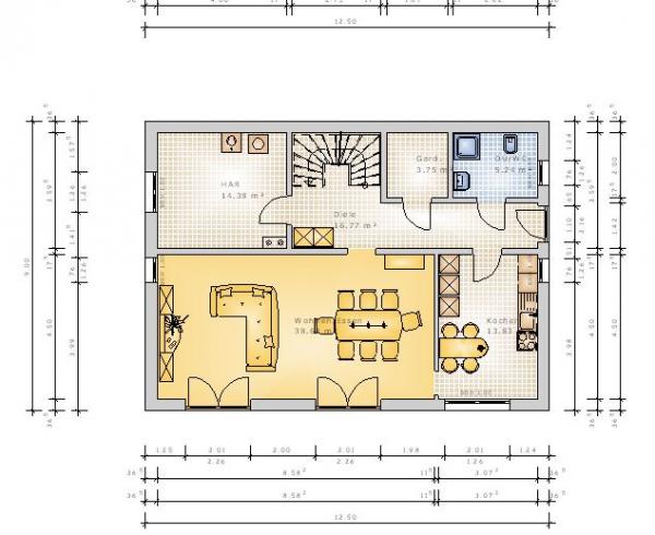

    Danke für die Tipps,
    - die Treppe wird auch eine Podesttreppe (wie oben geschrieben), die Software hatte diese Treppenart aber nicht im Programm.......deshalb die gewendelte...
    - auch ich hätte lieber ein "normales" Zimmer ohne Winkel oder Ecken, in diesem Fall kommt aber der Zugang zum Zimmer "Kind 2" mit dem Elternzimmer ins Gehege. So ist das Schlafzimmer ein Kompromiss (mit dem ich Leben kann)
    - Der lange dunkle Flur: ja, ein Problem, da wir an der Nordseite keine Fenster haben dürfen besitzt das Haus, egal welcher Grundriss kommt, "Reihenhausflair". Die Belichtung würde sich nur grundlegend verbessern, wenn der Flur um das Gäste-WC erweitert werden würde. Dann müsste ich den HAR teilen und dort das Klo unterbringen.....ein Raum wäre gefangen/dunkel. Deswegen die Glastüren zwischen Wohnraum/Küche und Flur zur Belichtung. Wieder ein Kompromiss.
    Das mit dem Klo am Ende des Flurs sehe ich nicht so schlimm. Da kommte nämlich keine Glastür hin.http://www.bauexpertenforum.de/images/smilies/28.gif
    - Heizung im OG. War ehrlich gesagt ein Versuchsballon. Zwar glaube ich nicht, dass eine Gas-Brennwerttherme so laut ist, aber ein Bad gewinnt auch nicht durch eine Heizung....wobei man sie durchaus in einer Nische verstecken kann. Kurze Leitungswege sprechen für ein Aufstellen im OG, der "natürliche" Platz ist aber wohl eher im HAR im EG.

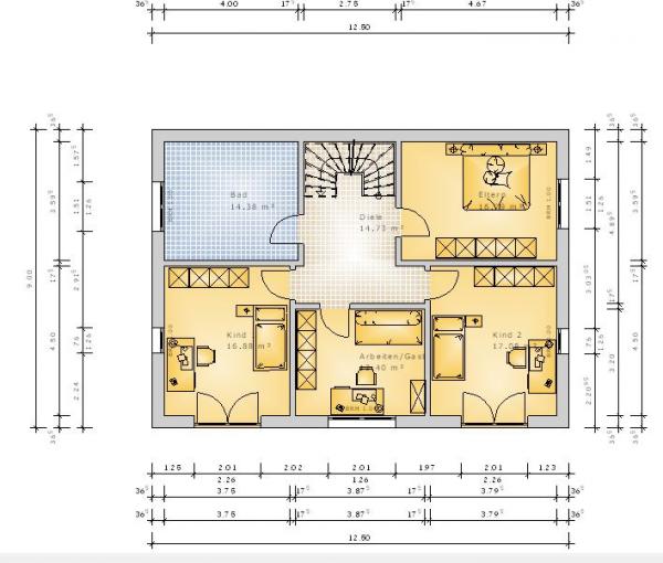

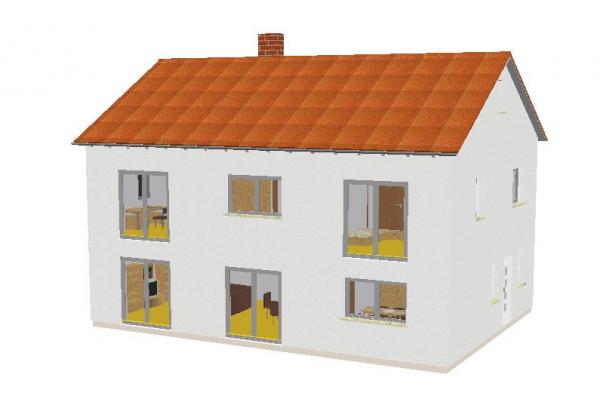

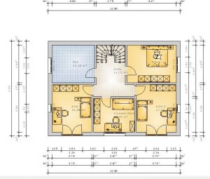

    Nach langem brüten wird dass wohl dicht am endgültigen Grundriss sein............ 125 90 Front.jpg 125 90 Eg.jpg 1250 900 og.jpg

    Die Bad- Garderobe- Eingang -Situation ist total daneben. Erst am Bad/Küche vorbei um in die Garderobe zu gelangen?
  5. Baumal
    Baumal
    02.08.2007
    16.077
    Ravensburg
    na dann schau dir mal die zugangsituation
    der kinderzimmer, die sind mehr als
    total daneben....

    Find ich hier nicht so schlimm. Der Zuschnitt der Zimmer (Rechteckig, Länge zu Breite usw) passt ja. Bei den 2-Flügeligen Fenstertüren (vermutlich Stulptür) macht man ja sowieso nur immer die eine Tür auf. Spricht also nichts dagegenen, vor den anderen Flügel z.B. einen Schreibtisch zu stellen. Der einzige Nachteil, den ich sehe, ist, dass man genau im Eck reinkommt, wodurch die optimale Stelle für den Schrank (hinter der Tür verschwindend) nicht möglich ist. Wenn man das aber haben will, wird der FLur größer, und das Zimmer in der Mitte kleiner. Imo das größere Übel.
  9. #29 kappradl, 11.05.2012
    kappradl
    kappradl Gast
    Viel Spaß beim Putzen. Die Zimmer kann (und sollte) man auch anders möblieren.

    Was ich eher als Manko sehe: Wenn da wirklich eine Podesttreppe reinkommt, muss man die Tür zum Elternschlaftzimmer ebenfalls ins Eck schieben. Und dort ist das aufgrund der Möblierung (Großer Kleiderschrank, Doppelbett) schon problematischer.

    Danke für den Feedback, ich versuche die eizelnen Punkte zu kommentieren:
    -Toilette vor Garderobe: Gefällt mir auch nicht, oft bei Reihenhäusern. Aber: Ich möchte das Klo mit Fenster (Beleuchtung, Lüftung). Da die Nordseite des Hauses fensterlos sein muß (Brandwand, steht direkt an Grenze zu Nachbargrundstück) hätte ich ein dunkles Klo, wenn dieses nach der Garderobe käme. Käme das Gäste-Klo in die NW-Ecke (HAR-Raum oben links) wäre dieser kleiner und nicht mehr so gut nutzbar
    -Grundriss OG: Hier stehen wir vor der Wahl, das mittige Zimmer Arbeiten/Gast wegzulassen. Vorteile wären natürlich die bessere Belichtung des Flur, bessere Stellmöglichkeiten in diesem und in den angrenzenden Kinderzimmern. Aber: das Zimmer Arbeiten/Gast wäre weg. Ein Zimmer das als Büro, Notschlafgelegenheit für Gäste, vor allem aber als einziger Rückzugsraum für uns Eltern wegfallen würde. Alles hat sein Pro und Contra.
    -Flur OG nicht als Stellfläche nutzbar: Stimmt, aber das Zimmer Arbeiten/Gast bietet Stellfläche. Der nicht ausgebaute Dachboden wird über eine Einzugstreppe genügend Nutzraum bieten.
    - Podesttreppe wird nicht gehen. Es wird eine gewendelte werden (außer das Haus wird wieder breiter......)
    -Bodentiefe Fenster im OG: Sollen Stulptüren werden. Wir sind aber immer noch hin- und hergerissen zwischen den "schönen" bodentiefen Fenstern und "normalen Fenstern. Optik vs Nutzbarkeit.

    Siehst Du - das ist der Unterschied zwischen einem "Kann man machen" Grundriss und einem guten Grundriss!
    Ich will jetzt nicht sagen, man könnte alle Knackpunkte lösen, aber den Großteil sicherlich! Dafür brauchts "nur" einen engagierten Planer und keinen PC-Programm-Bediener.

    Wenn Haus traufseitig an Grenze, so wird das sicher ein interessantes Traufdetail....so ganz ohne jedweden Überstand.
    Im Gesamtkonzept sollte man also auch die Giebelansichten betrachten, mit Null-Dachüberstand.

    Grenzabstand traufseitig: Es wird mit 80 cm Abstand zur Grenze gebaut. Zugeständniss vom Bauamt, damit der Durchgang zwischen den Gebäuden ausreichend begehrbar bleibt (O-Ton: Es soll kein Dreckloch enststehen). Es ist ein Dachüberstand von 25 cm geplant (sieht man anscheinend schlecht auf der Ansicht).
