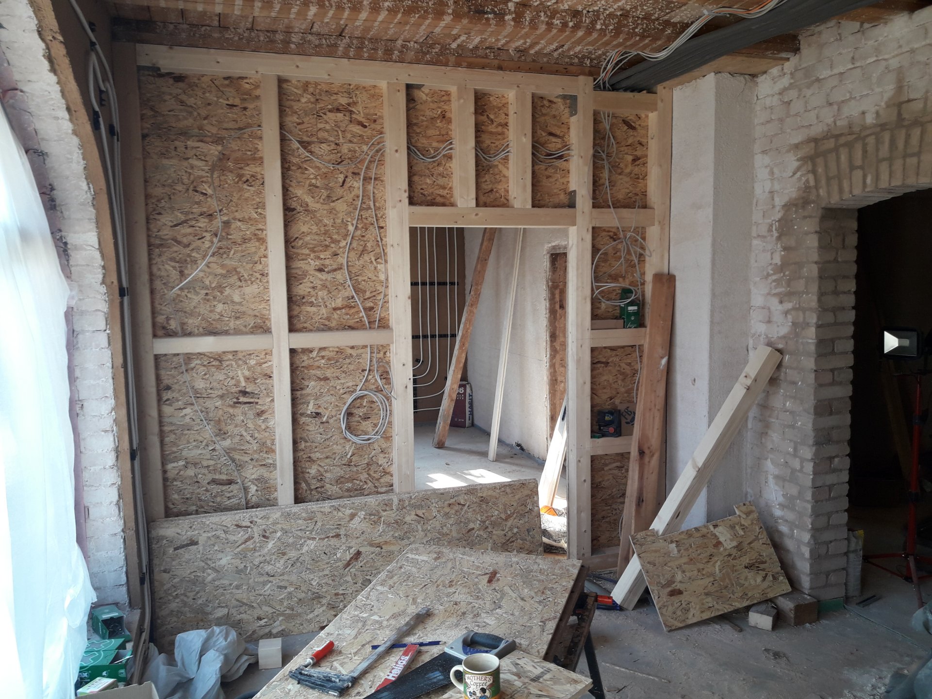

    ich nicht, denn die gibt es tatsächlich, selbst tragende Konstruktionen sind im Trockenbau machbar
    11ant gefällt das.

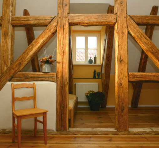

    Die guten Fachwerkwände eines Fachwerhauses sind das beste Beispiel zur Aussteifung von Wänden.
    11ant gefällt das.

    @Alex88,
    im Prinzip hast du Recht. Ich durfte jetzt auch schon Fachwerkträger aus Trockenbau kennenlernen.
    Aber wundern tue ich mich schon.
    Ich halte das für zumindest selten und irgendwo auch ein wenig gefährlich, da viele darin keine aussteifende
    Wand sehen und sie dementsprechend auch behandeln.
    Wenn es da eine Art Kennzeichnung gäbe, z.B. farbige Profile oder sowas, dann hätte ich da weniger Bauchweh.
    Also ja, es geht.
    Machen würde ich es bei Innenwänden eher nicht.
    Obwohl ich Trockenbau prinzipiell als das bessere System sehe.
    11ant gefällt das.
