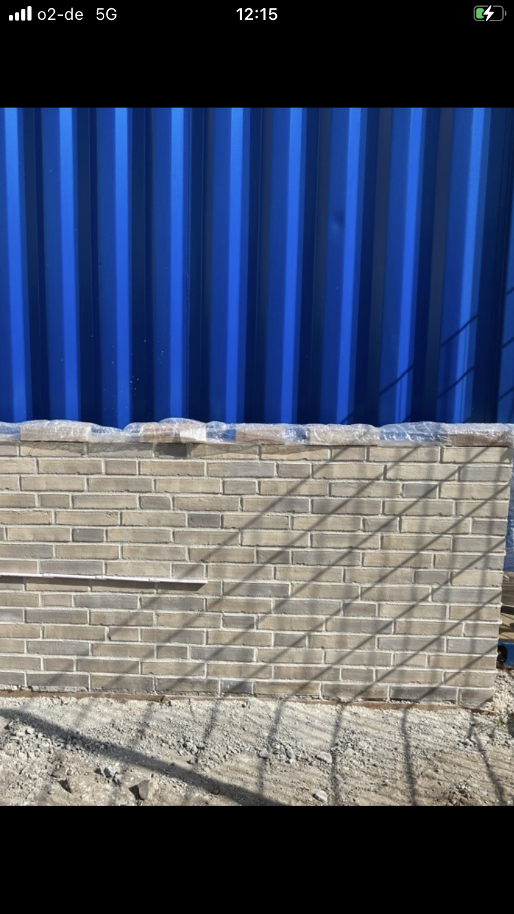

    Hallo Zusammen. In den Standardausschreibungen meines Arch-Büros für den Verblend als Wilder Verband wird immer geschrieben, dass 14-18 Stk. Köpfe pro Quadratmeter zu verwenden sind. Die Firmen jammern, dass das zu viel des Guten ist und wollen weniger machen.
    Weiß jemand mehr dazu? Ist die geforderte Anzahl tatsächlich zu hoch gegriffen oder wollen die Firmen nur sparen?

    1. Es zählt was im Vertrag steht!
    2. Bei wildem Verband MUSS in einer Läuferschicht nach spätestens 5 Läufern ein Kopf kommen.
    Wie hoch sind denn eure Steine? Wieviel Schichten kommen auf eine Höhe von 1m? 12 oder 15?
    Wenn wir von von einem dünnen Steinformat ausgehen (15 Schichten pro Meter Höhe), dann müssen gemäß der Fachregeln mindestens 11 Köpfe auf den Quadratmeter!
    Berechnung:
    5 Läufer + 1 Kopf = 1,375 m (Länge)
    Also spätestens alle 1,375 m liegt ein Kopf pro Schicht.
    Bei 15 Schichten Pro Meter Höhe:
    15 / 1,375 = 10,9
    also müssen mindestens 11 Köpfe pro m² vorhanden sein.
    Grundsätzlich gilt aber nicht die Mindestanforderung der Fachregel, sondern der Vertrag zuerst.

    Es ist NF. Also 12 Schichten

    Wir hatten zuletzt auch zu viele Köpfe in der Ausschreibung, dann haben wir eine Musterfläche anlegen lassen und das war dann die Vorgabe.

    Wenn sowas von den Firmen kommt ist meine erste Frage, wie sie es denn machen wollen würden und welchen Preis sie dafür anbieten.
    Ansonsten ist der Vorschlag von Fabian mit der Musterfläche eine sehr gute Vorgehensweise, um auch Diskussionen mit dem Bauherren vorzubeugen. Manche haben da so gar kein Vorstellungsvermögen. Und man kann daran auch gleich die Fugenfarbe festlegen.

    Eigentlich ergibt sich die Anzahl der Köpfe von ganz alleine beim wilden Verband, wenn man die anderen Verlegeregeln einhält. Wenn Du nämlich zu viele Köpfe hast, dann treten plötzlich andere Fehler im wilden Verband auf, z.B 6er Treppen oder Köpfe übereinander in der übernächsten Reihe usw.
    Am besten Du zeichnest mal auf, was Du gerne möchtest.

    Genauso haben wir es dann auch gemacht und zwei verschiedene Fugenfarben bemustert. IMG_0716.png

    Berechnung:
    Bei 12 Schichten Pro Meter Höhe:
    12 / 1,375 = 8,7
    also müssen mindestens 9 Köpfe pro m² vorhanden sein.
