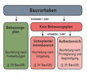

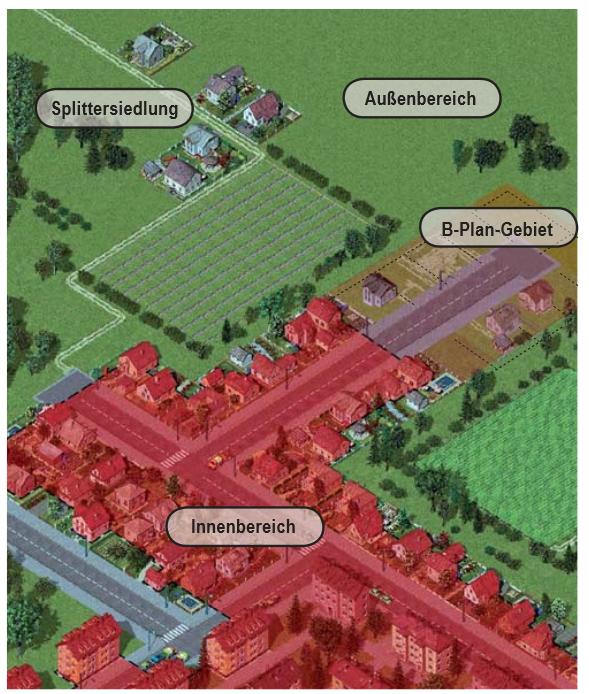

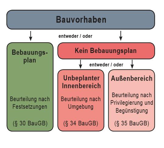

    OK - wer lesen kann ist klar im Vorteil :o
    Ich hatte (wohl noch die NBauO vor Augen habend) das "Innenbereich" elegant überschlagen!
    Sorry - mein Fehler!
    Damit hast DU natürlich recht.
    Ob das nun schlauer ist als der Passus der NBauO, weiß ich nicht. Ich würd mal sagen, beide werden von Laien nicht so verstanden, wie sie zu verstehen sind.
    Der eine (NBauO) klingt nach - ich kann das Ding einfach bauen -, der andere BaWü durch das Innenbereich nach "innerhalb geschlossener Bebauungen", also auch im B-Plan Bereich!
    Weder noch ist aber richtig!
  5. #25 VITRUVIUS, 27.05.2015
    VITRUVIUS
    VITRUVIUS
    23.05.2015
    159
    Dipl.-Ing. Univ. Architekt SRL
    Deustchland
    Da bin ich aber froh, dass wir uns doch noch einigen konnten, Herr Kollege ;)
    Ich habe mittlerweile gegoogelt und bin dabei auf die nachfolgende anschauliche Darstellung des Sadtplanungsamtes Nürnberg gestoßen, die extra für Laien in einer Broschüre herasugegeben wird, damit die Bürger verstehen, auf welche Weise ihr Vorhaben beurteilt wird:
    Gruß, Vitruvius
