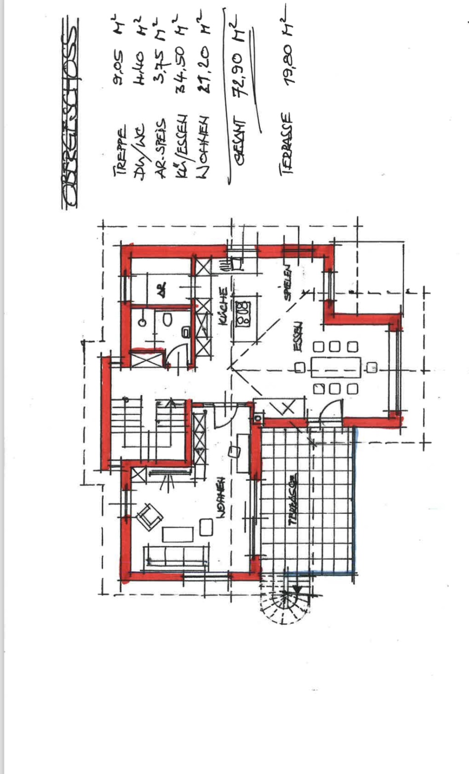

    Hallo liebe Community,
    ich bin neu im Forum und finde es super, dass ihr euch gegenseitig unterstützt bzw. Tipps gebt. Ich plane mit meinem Mann und einem Planer unser Haus. Wir besitzen ein 1100 qm Grundstück.
    Ich wurde euch gerne mal unseren bisherigen Grundriss zeigen und hoffe auf euer Feedback. Alle Ideen sind willkommen.
    Aufgrund der schönen Aussicht ist „Wohnen“ im OG und „Schlafen“ im EG. Der Keller ist nur teilunterkellert, weil wir „sparen“ müssen, zugunsten von einem Pool. Der wäre unser größter Wunsch.
    Wir sind 2 Erwachsene und 2 Kinder.
    Ein großes Problem beim Grundriss, ist wohl, dass 1 Kinderzimmer an das Bad grenzt (Lautstärke).
    Freu mich auf eure Optimierungsvorschläge und sage schon mal Danke.
    Liebe Grüße
    Anela

    Das berücksichtigt man bei der Ausführung der Wand, fertig.
    Ich würde den Türanschlag im Wohnzimmer drehen. Da nich für.

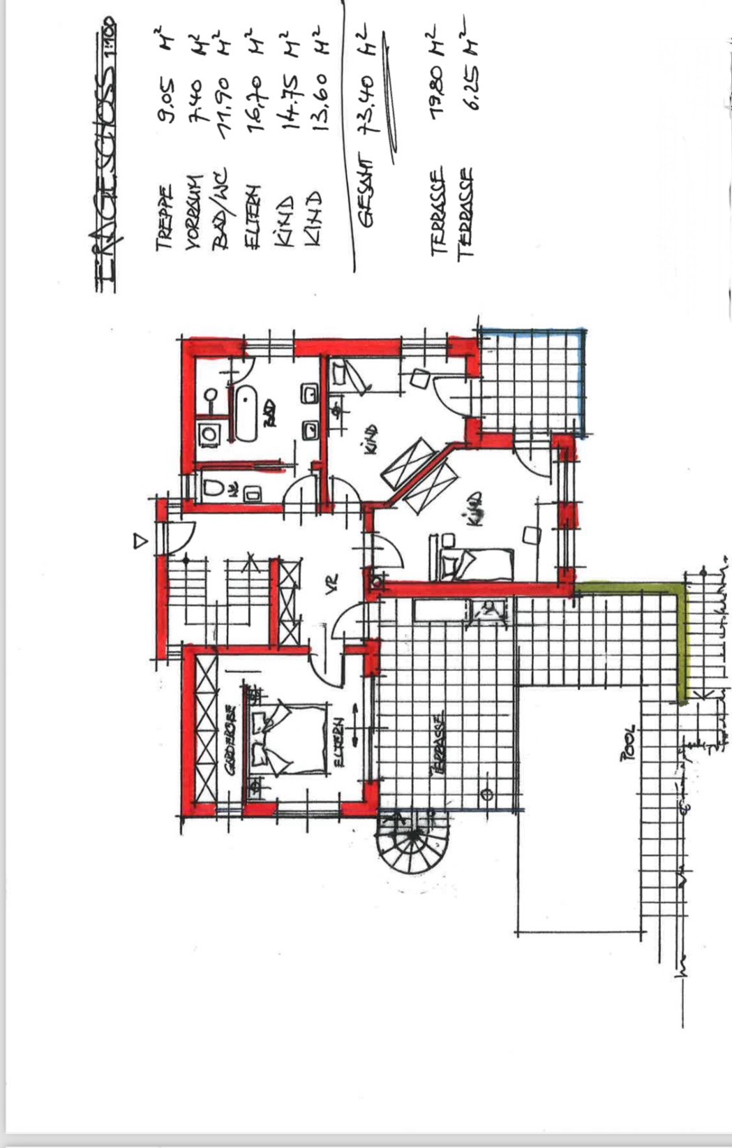

    Und von der Terassentüre beim einen Kind. Schreibtisch steht direkt am Fenster, evtl. irgendwann etwas zugemüllter, oder da steht ein PC, dann bekommst das Fenster nicht gescheit auf. Und die Terassentüre kannst dann auch nicht gescheit öffnen, wenn jemand am Schreibtisch sitzt. Finde ich ungeschickt.
    Ansonsten. Ich bin kein großer Fan von diagonalen Wänden. Diese 135 / 225 Grad Ecken sind so unbrauchbar irgendwie. Da kann man noch so halbscharig ein CD Regal reinstellen, aber das wars dann auch. Weiß nicht ob man das bei der zukünftigen Jugend so noch einplant, aber das eine Kind hätte gegenüber vom Bett noch ein bissche Stellplatz für einen Fernseher oder so, neben der Terassentüre. Beim anderen Kind fehlt durch die Aufteilung da ein bisschen möglichen Stellfläche. Aber eine arg viel Bessere Idee hab ich gerade auch nicht.
    Ansonten fehlt mir nur noch der Sprungbereich vom OG in den Pool :D

    Aber wo ist Norden? Und wo ist die Straße? Für mich wäre es ein Nogo, um das halbe Haus zu wandern, um den Eingang zu finden.
    Ich verstehe die Intension nicht. Einige Bauherren denken ja, dass man nur unbeschädigt das Haus betreten kann durch die Garage, in dem man dort mit dem Pkw reinfährt. Dass Kinder keine Autos fahren und dass man idealerweise auch mal selbst über den Garten das Grundstück betreten und verlassen möchte, steht meist gar nicht in den Gedanken der Bauherren.
    Auch dass ein Garten über den kurzen Weg, nämlich der Terrasse gepflegt und benutzt sein möchte, kann durch einen Wohnungsbewohner eventuell nicht begriffen werden?!
    Für den Ausblick auf den Garten zu verzichten, das habe ich tatsächlich noch nie verstanden. Der Alltag besteht eigentlich daraus, dass man in der Küche was macht, im WZ eventuell noch bügelt und aufräumt und nebenbei, wenn der Reis für 20 Min kocht, rausgeht und die welken Blätter der Stauden abknipst.
    Ich auch nicht. Aber zwischen zwei Kizis wäre mir das egal, wenn es anders nicht besser geht.
    Da auch gar nicht mal der Fragebogen ausgefüllt wurde, noch die Ausrichtung bekannt ist, kann ich eigentlich gar nicht mehr sagen als, dass ich einen Allraum ohne Verbindung zum Garten nicht bauen würde. Sch*piep auf Blick, den kann man auch in den Schlafräumen genießen.

    Am Kochbereich sehe ich eine "Freifläche" die mit "Spielen" beschriftet ist. Dieser Lebensabschnitt ist in der Zeit überschaubar, zu wenig Arbeitsfläche in der Küche ärgert einen ein Leben lang. Zumindest so planen dass eine Erweiterung leicht möglich, kommt natürlich auf den konkreten Küchenaufbau an. Ein paar zusätzliche Arbeitssteckdosen würden da sicher nicht schaden, vielleicht die Arbeitsplatte gleich ganz durchziehen und nur offen abstützen (Spielhöhle :-) )

    Ohne vernünftige Bemaßung kann hier kaum was bewertet werden. Außer…
    • WC zu nahe am Herd
    • Belichtung Treppe geht günstiger

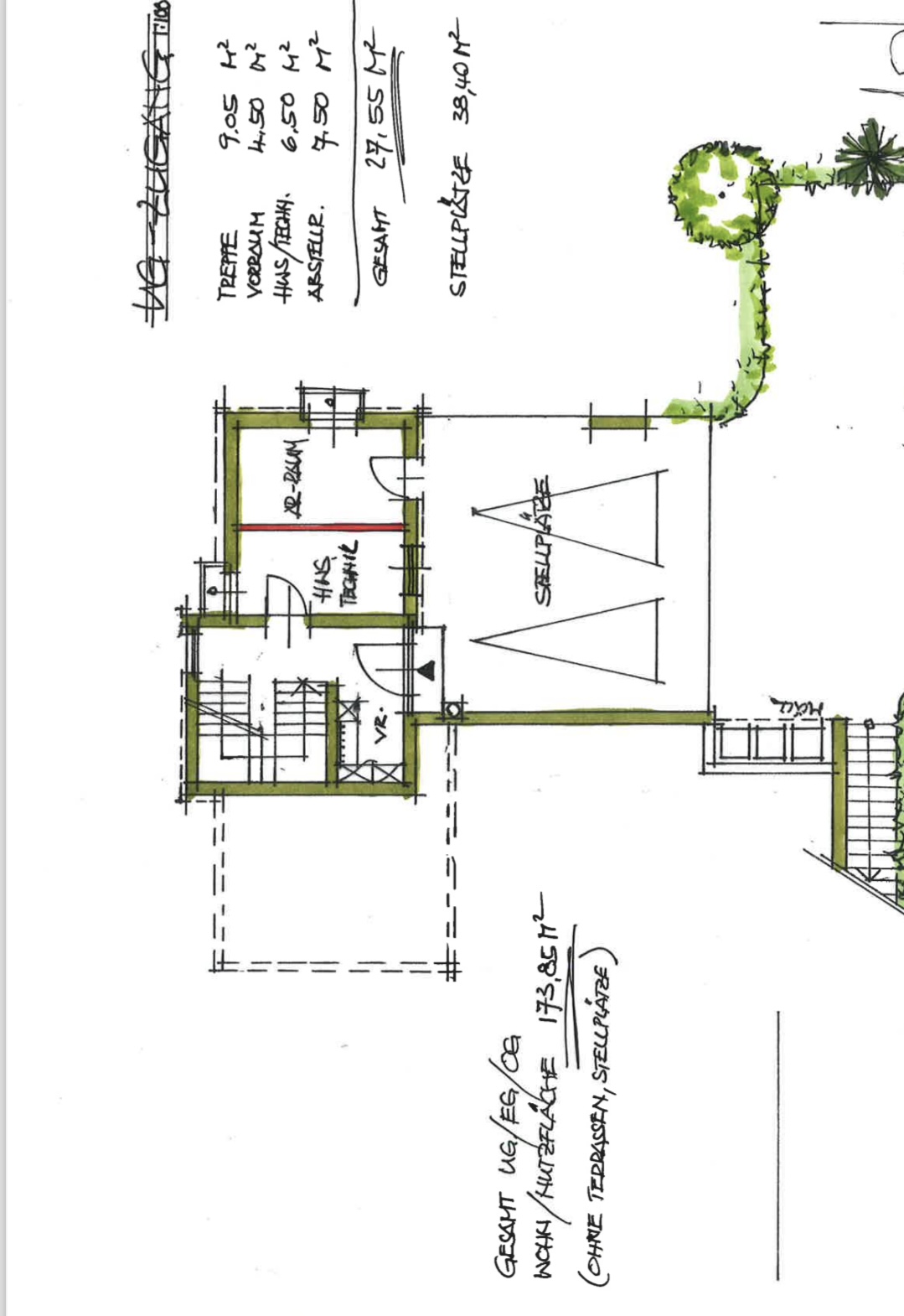

    • Wozu dient der Keller? Sehe nur Technik+Abstellraum
    • Haustüre im KG und dann 2 Etagen nach oben wandern?
    • Ankleide für Magersüchtige, WC im Bad ebenso
    • (Zu) viel Treppe+Verkehrsfläche
    • In den Kizis hast du alles, nur keinen Platz
    • Zugang Wohnzimmer…
    • Anordnung Ankleide/Schlafen/Bad suboptimal
    • Wenn Arbeitsplatte Küche Standardmaß hat, ist der Tisch in Essen gerade mal 70..75 cm. Platz für 8 Personen hast da in diesem „Vorsprung“ nicht. 3,5 m breit? Die Terrassentüre stört schon im Plan…

    Vom Schlafzimmer in den Pool?

    Ich sehe ein Haus in offenbar Hanglage, und auch auf der Bergebene einen weiteren Eingang.

    WO ist der Plan vom Grundstück mit Höhenangaben. Nordpfeil, Zufahrt und Richtung derTraumaussicht mit angeben. Wir kennen das GS und die Umgebung nicht. Bilder sagen mehr als tausend Worte. Ich vermute wie @11ant Hang.
    Wenn schon der Fragbogen nicht ausgefüllt wurde, dann wenigstens den BBP und das Budget angeben.
    Ganz ohne Masse und oder Massstab kann man das wenig beurteilen.

    Danke für euren Input. Kinder sind krank, daher melde ich mich verspätet - Entschuldigung. Einige Punkte müssen wir wirklich nochmals überdenken.

    Danke - du hast vollkommen recht. Die diagonale Wand gehört weg.
