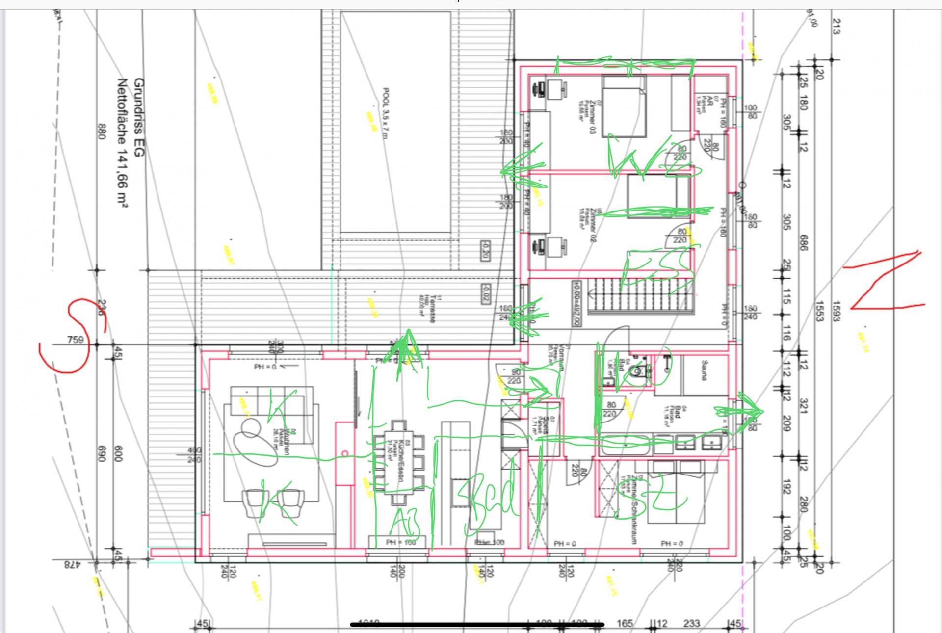

    Aus meiner Sicht praktischer z.b. Besuch sieht das Bad nicht. Wenn jemand im Bad ist, kann das WC trotzdem genutzt werden. Was sind deine Überlegungen dazu?

    Raumgefühl ist eine Berufung
    Das ist am falschen Ende gespart. Was interessiert mich der Besuch, wenn ich als Bewohner ein Reserviert-Schild an die Badtür hängen muss, wenn ich noch mal auf's Töpchen muss? Bei vier Personen und dieses mega-teure Haus inklusive dem teuren Pool sehe nicht nur ich mehr als eine Toilette im Lebe-Bereich.

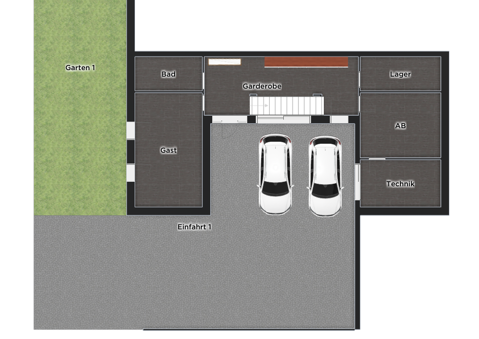

    Ich habe tatsächlich noch etwas gezaubert. Denn mir ist aufgefallen, dass die Architektin unverfroren einfach mal unten die Fläche vergrößert habe, also habe ich es auch gemacht.
    Aber ehrlich? Ich würde, wenn ich selbst als Halb-Laie/Autodidakt etwa splane, nicht einfach das EG mit anderen Maßen versehen als das Kellergeschoss. Da schleicht sich doch eher Baumängel und bei Keller/Pool Feuchtigkeitsschäden ein. Da würde ich straight die Wände auch oben übernehmen, gerade an der Poolseite.
    Ich habe heute als Beifahrer mal so einige Häuser an unseren Hängen angeschaut - es gibt sie schon, die sehr steilen Auffahrten. Allerdings haben sie unten an der Straße immer etwas Stellplatzpuffer bzw Haltemöglichkeit, bevor sie auf die Straße abbiegen.

    Dafuer sparst ja eine Etage. :biggthumpup:Wenn das Budget nicht ausreicht kannst ja den Pool erstmal weg lassen.:mauer
    Der Entwurf von @Kriminelle hat was.
    Ich hatte mal eine Zufahrt vom Westen ueberlegt. Da brauts weniger in die steilste Stelle eingreifen und hast ja schon einiges an Hoehe gewonnen.

    Der Besuch soll doch nach unten ins andere Bad gehn.

    Definitiv. Haben wir auch überlegt und dann wieder verworfen. Weil Süd/West am schönsten ist für Garten etc. Aber vielleicht sollte man es wieder näher durchdenken.

    Ich kenne mich ja nicht so aus in Oestereich. Darf man da 3,5m hoch Gelände anpassen?

    Laut Architekt ja.
