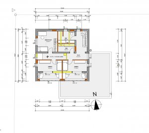

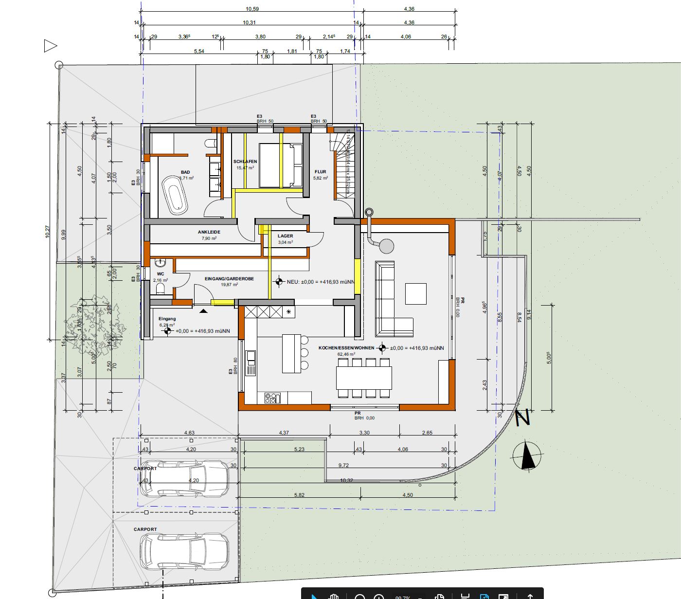

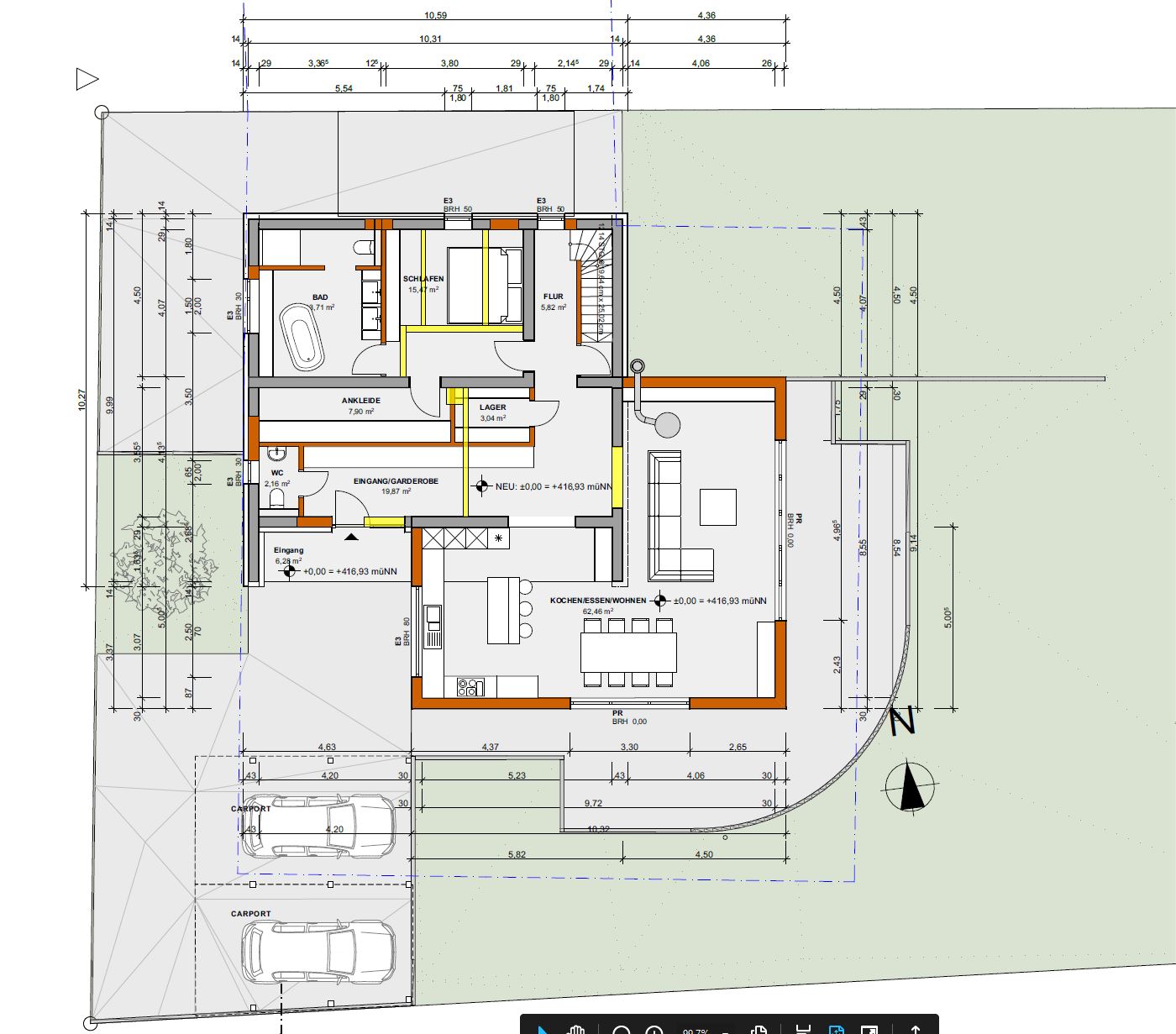

    Hallo miteinander!
    Wir haben Probleme mit unserem Grundriss bzw. Raumaufteilung.
    Unsere Architektin hat leider auch keine verwertbaren Vorschläge.
    Im Moment steht das Bett so dass wir zur Außenwand 50cm und zur Tür 24cm haben. Das Bett hat 2,30x2,30 und der Bettrahmen ersetzt den Nachttisch und somit ist dieser nicht nötig.
    Dennoch finde ich das viel zu knapp. Diese Wand ist leider eine Bestandswand und kann nicht verändert werden. Eine andere Stellung des Bettes fällt uns ehrlich gesagt nicht ein außer am Fenster Das wäre aber ungünstig.
    Dann hätten wir gerne eine Gaderobenniesche gehabt. Dort finden wir auch keinen Platz.
    Natürlich wäre ein Wandschrank in der Diele möglich, das gefällt uns aber nicht weil wir dann nur noch eine 1,40 m breite Diele haben. Die Speisekammer könnte auch mehr bei der Küche sein aber auch da haben wir keine Lösung gefunden. Die Ankleide sollte diese Größe ungefähr beibehalten.
    Ich hoffe jemand kann uns einen Impuls geben. Wir sind ziemlich verzweifelt in dem Thema.

    Ich kann den Grundriss leider nicht vergrößern und deshalb wenig erkennen.
    Was sind diese gelben Linien?
    Was ist eine Bestandswand? Das ist doch ein Neubau, oder?
    Sieht das nur so aus, oder ist das Schlafzimmer extrem klein?

    Verändere die Variablen: Ein kleineres Bett.

    Nein.
    Grau = Bestand
    Gelb = Abriss
    Rot = Neu
    11ant, Hannes1986XY und JohnBirlo gefällt das.

    Hi! Bestand sind die grauen Wände..

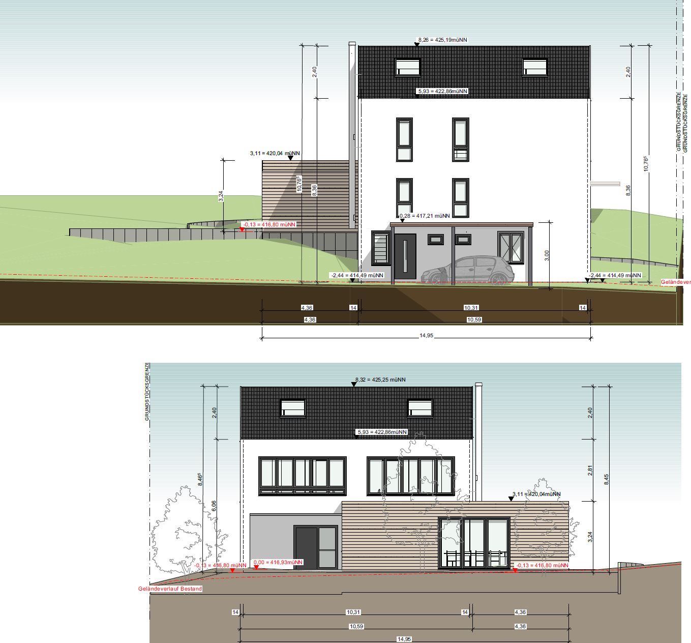

    Die runde Stützmauer im Süden ist teuer und engt den Bereich unnötig ein.
    Was sagt der Architekt zu den Baukosten?

    Bettthema: Anderes Bett nehmen oder mit der Situation arrangieren. Da die Flächen vorgegeben sind, gibt es keine großen anderen Alternativen.
    Garderobennische: Gäste-WC weg. Oder Ankleide (braucht man die wirklich in der Größe oder eher ein "nice to have"?) verkleinern.
    Speisekammer: Neumodischer SchnickSchnack. Du hast eine halbwegs große Küche, in der allen wesentlichen Dinge gelagert werden können. Was kommt noch in die Speisekammer? 110kg Nudeln, 20kg Nutella, 40 Packungen Zucker, Salz und Mehl? Oder doch eher Getränkekisten und die Fritteuse? Mach Dir darüber Gedanken, was mit der Speisekammer tatsächlich - und nicht nur als Idee - im Leben passiert.

    Das Schlafzimmer ist schon großzügig geschnitten (andere werden hier beizeiten einen Beitrag zum Thema unerträgliche Platzverschwendung hinterlassen, aber egal). Euer Problem ist das Bett. 230x230 ist riesig,
    Ich würde das Bett auf konservative 230x180 verschlanken und damit Leben, dass da nur Platz für 2-3 Personen ist.

    ich würde nie mehr ein Schlafzimmer als Durchgangszimmer fürs Bad haben wollen. Ihr habt zusätzlich noch den Abgang zur Ankleide im Schlafzimmer. Das heißt derjenige der früher aufstehen muss weckt sicher den anderen.
    Ich hätte, ohne die Örtlichkeit und die Rahmenbedingungen zu kennen, das Schlafzimmer mit dem Bad getauscht. Der der aufstehen muss verlässt das Schlafzimmer und muss nicht mehr rein, dass der andere nicht mehr als nötig geweckt wird. Zusätzlich hätte ich die Ankleide zwischen Bad und Schlafzimmer gesetzt, damit die Duschgeräusche etc. durch die Türe minimiert werden. Zudem würde ich zumindest nicht mehr wollen, dass an einen Schlafraum Waschbecken, Toiletten, Treppenhaus etc angrenzen. Dafür bin ich zu empfindlich. Mein vorteil ist, dass ich der erste bin der aufsteht und der letzte der in Bett geht.... ob man noch eine Tür zur Ankleide mit dem Schlafzimmer im geplanten Bad wäre eine Idee. Dann wird die Ankleide zum Durchgangszimmer und dann kommt man ins Bad. Ob das gemacht werden darf 2. Fluchtweg, gefangener Raum etc. entzieht sich meiner Kenntnis. Im obenen Stockwerk habt ihr eh das Badezimmer über dem Schlafzimmer... Die Kinder, wenn die zwei Zimmer Kinderzimmer sein sollen würden also spätestens im Jungendalter euch nachts über eurem Kopf im Bad sein.... Auch das würde ich nicht wollen.

    Da hast du mMn einen guten Fehler gefunden. Vielleicht lässt sich einiges lösen, wenn man die Badezimmer übereinander aufstellt und Schlafzimmer/Gästezimmer übereinander orientiert.
