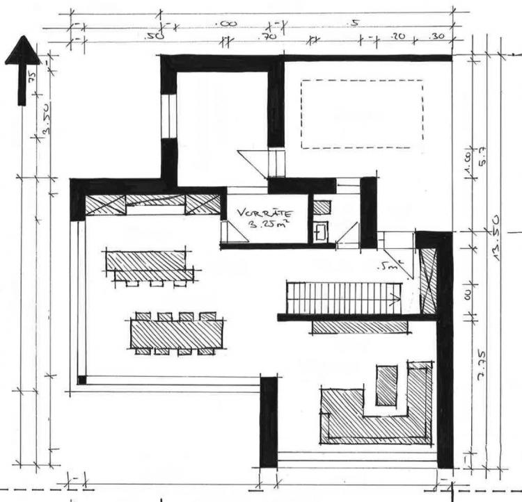

    Wie so viele hier in diesem Forum möchte auch ich eure Meinung zu unserem Grundriss. Nach zwei Jahren erfolgloser Haussuche haben wir beschlossen, selber zu bauen und bereits ein Grundstück gekauft. Da ich sehr konkrete Vorstellungen habe, habe ich einen eigenen Grundriss entworfen (zugegeben auch in der Hoffnung den Architekten sparen zu können...). Wir möchten mit einem GU bauen, der die Ausführungspläne nach dem Entwurf erstellen soll. Mit dem Grundriss realisierbar oder eine schlechte Idee? Was wir sicher nicht wollen ist ein "Murckshaus", das wir nie wieder verkaufen können aufgrund von Planungsfehler.
    Zum Entwurf selber: Wohnfläche ca. 210m2, das Haus soll nicht unterkellert werden. Ziel war ein möglichst offener Grundriss mit grossem Koch / Essbereich. Kinderzimmer, Gästezimmer ect. brauchen wir alles nicht.
    Danke für euer Feedback

    und die nächsten die Frontal an die Wand glotzen anstelle in den eigenen Garten zu schauen.
    Mit einem GU bauen und den Architekten sparen...:mega_lol:
    selten so einen Blödsinn gelesen.
    Du willst keinen Architekten, OK. Du willst Geld sparen, OK.
    Wenn du das willst, dann such dir lieber einen vernünftigen Fertighaushersteller.
    Was du vorhast, ist mehr Geld auszugeben als mit einem Architekten.
    Momentan hast du den Entwurf gespart, falls er den funktionsfähig ist. Das wären dann theoretisch 29% des Planungshonorars.
    Da das Ding aber so nicht bleiben wird, sagen wir mal 20% und das ist großzügig gerechnet.
    Der GU beschäftigt in deiner Traumwelt vermutlich Affen die die Eingabeplanung und die Ausführungsplanung machen
    und Kamele die eine Ausschreibung erstellen und Kosten ermitteln
    und die Bauleitung machen dann Zitronenfalter.
    Die Kosten deines GU sind demnach ein paar Bananen, ein bischen Stroh und eine Scheibe Orange.
    Nun möchte der GU aber auch noch was verdienen und zwar möglichst viel und
    freut sich wenn mal wieder ein ahnungsloses Schaf vorbeischaut, dass ihm sein Stroh in Gold verwandelt.
    Also der GU ist mit Abstand die teuerste und nachtraganfälligste Bauweise die es auf Gottes Mutter Erde gibt.
    Ach ja, und falls der Handwerker Murks baut, wird dir das der GU möglichst auf die Nase binden.
    Der Grundriss ist aber für einen Ansatz durchaus interessant.

    ich finde den Ansatz grundsätzlich gut.

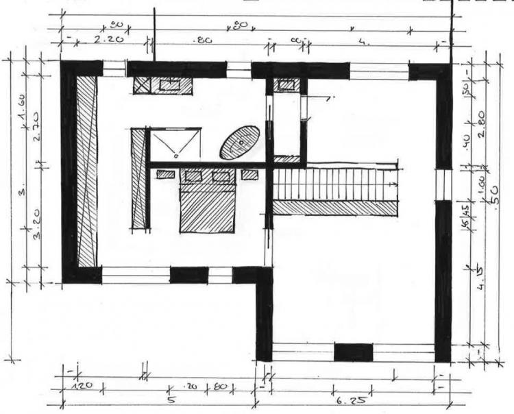

    Was mir nicht gefällt ist der Raum im OG neben dem Schlafen.
    Mir leuchtet nicht ein, was das sein soll.
    Die Haustechnik ist vermutlich neben der Kammer im EG?
    Die Fenster im OG verstehe ich nicht. Ist ein Muster drin, ich verstehe aber nicht welches.
    Als Basis durchaus interessant. Ich mag offene Grundrisse

    ach ja, das mit dem an die Wand glotzen find ich furchtbar.
    Das bereitet mir regelrecht körperlich Schmerzen.
    Du bis nun schon bestimmt die7te dieses Jahr.
    Stell das TV an die Wand zum Esszimmer und das Sofa an
    die Wand vom jetzigen TV.
    Und dann keine Schrankwand, die passt ohnehin nicht zum offenen Grundriss.
    Im 45° Winkel TV schauen geht übrigens gut, mache ich auch,
    dafür gibt es Schwenkarme an der Wand.

    das sollen 210 qm werden ? welcher ältere Herr hat denn das entworfen???
    110 qm EG mit Küche und Essecke ?
    schau einfach mal ins Internet unter EFH Grundrisse !!

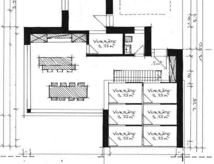

    Ich finde den Eingangsbereich schon furchtbar. Hat eher RH-Charakter, sehr beengt.
    Und irgendetwas passt da maßstäblich nicht wirklich. Wenn "Vorräte" 3,25 m² hat, müsste dieses "Zimmer" ca. 32 x in den unteren Grundriss (105 m²) passen. Niemals! "WoZi" hat 16m²?
    *Und Ecken gibt's im Sonderangebot?:wow
    *Das halbe Haus verglast, aber den Archi sparen wollen.:mega_lol:
    *EG: im Prinzip ein großer Raum + Vorräte + WC. Mehr isses nicht
    Durchzug von vorne bis hinten, wenn Terrassentüre (Wohnen/Essen...) offen (oder wird das alles festverglast?) und jemand zur Haustür reinkommt!

    Für einen Laien finde ich den Grundriss schön offen. Wenn ich da so einiges anderes anschaue mit
    Räumchen an Räumchen und Türchen an Türchen.
    Zumindest finde ich das man einen Charakter erkennt, das können viele andere Grundrisse nicht von sich behaupten.

    Der ältere Herr wäre dann wohl ich
    - das Wozi hat 26m2,
    - das "Vorräte" und Haustechnik sind keine 2 getrennte Räume
    - Verglasung zum Garten min. 1 HST, ich will ja in den Garten raus können
    - Der Schrank hinter der Eingangstüre ist schon weggefallen, den brauchen wir gar nicht.
    - Treppe möchte ich so was (http://www.baudokumentation.ch/treppen-abc-42377/news.html), das sollte dann hoffentlich nicht beengt wirken...

    oh, hab gerade gemerkt das die vorräte fast 5m2 gross sind :bef1011: jetzt seh ich auch, was du meinst....

    Naja, wie Andybaut schon gesagt hat ist das Grundkonzept ausbaufähig. Allerdings schreibst du etwas von einem großes Koch/Essbereich. Der Esstisch ist zwar groß, aber die Küche, sieht eher nach Modell "SiehtTollAusInEinerZeitschriftAus" aus. Warum die Theke direkt neben dem Essplatz? Wenig Arbeitsfläche, dafür Kochinsel. Nicht sehr praktisch. Wenn es dir wirklich um ausschweifendes Kochen geht, dann passt das so gar nicht.
    Wohnzimmer: Fenster im Rücken und vor die Wand glotzen hat Andy ja schon was zu gesagt.
    OG: Wofür ist der riesige Raum neben dem Schlaftrakt? Wenn es dafür eine logische Erklärung gibt (Hobby, etc.) prima, ansonsten maximales Geld verbrennen. Und wenn Hobby dann würde ich ungerne jeden Abend durch mein Hobbyzimmer ins Schlafzimmer wollen.
    Für 210m² finde ich den Eingangsbereich auch nicht sehr einladend.
    Zum Thema GU: Wenn man möchte kann man natürlich das ganze schlüsselfertig bauen lassen, aber ich würde dringends empfehlen hierzu eigenen Sachverstand einzukaufen. Also Architekt der Entwurf, Planung und Bauüberwachung macht. Ob man dann in Einzelgewerken vergibt oder komplett schlüsselfertig ist dann nicht mehr so wichtig, Hauptsache man hat Sachverstand (eingekauft -> Architekt) der bei der Ausführung den Leuten vor Ort auf die Finger schaut.
    Ich denke dass ein Architekt aus den Wünschen von dir noch einiges mehr herauskitzeln kann.
