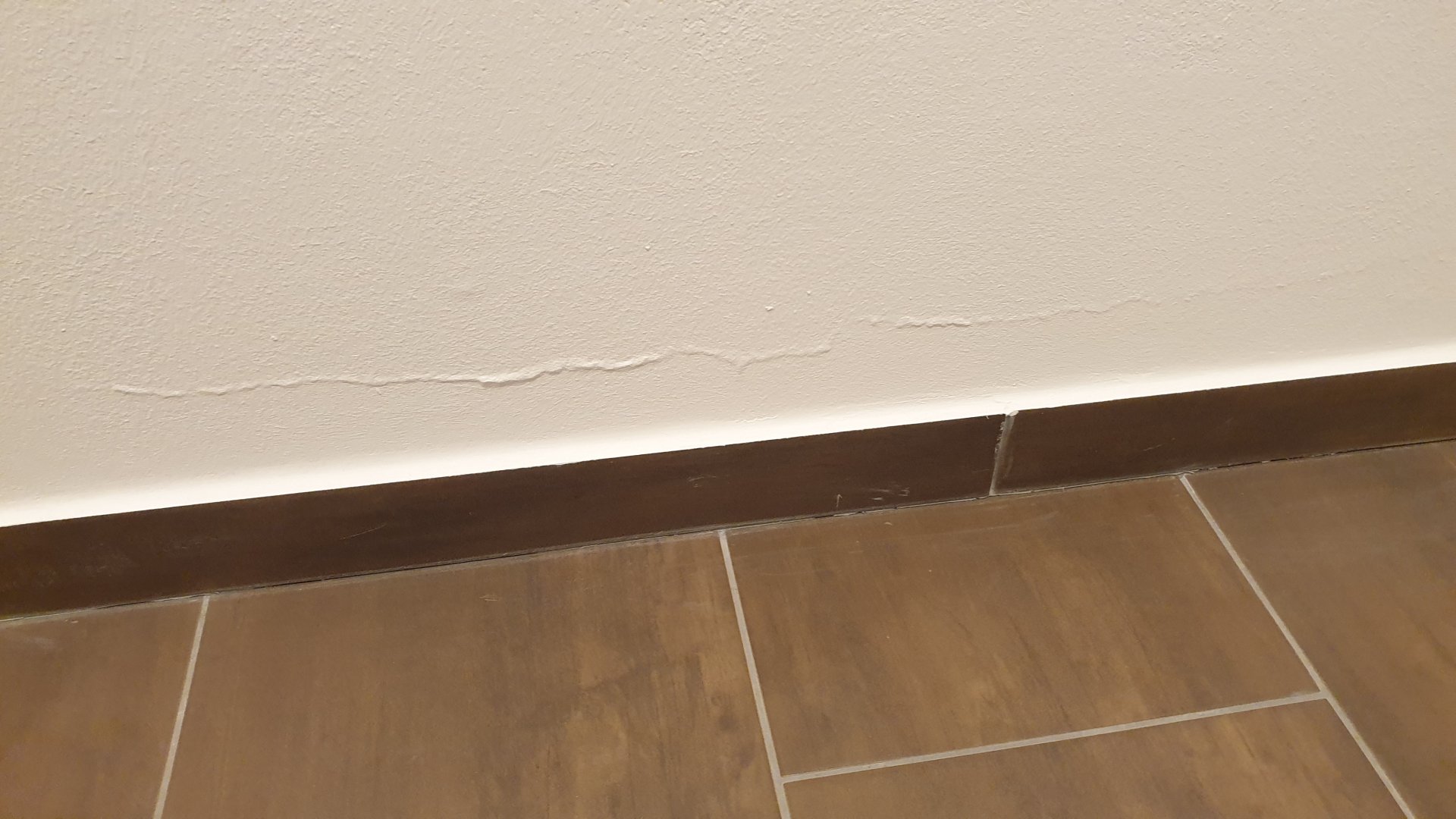

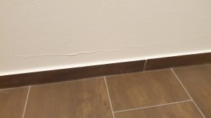

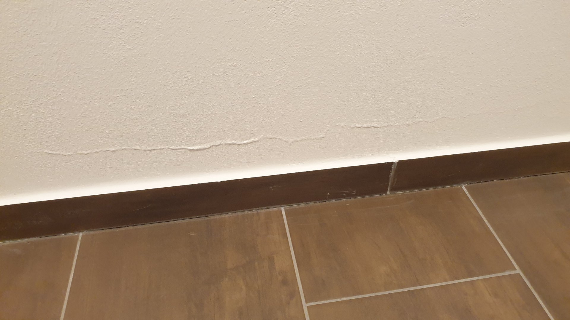

    Wir haben uns ein Haus gekauft und haben es vor 14 Tagen bezogen. Es wurden keine Tapeten an die Wand gemacht, sondern lediglich der Putz gestrichen.
    Nun fällt uns auf, dass der Putz an diversen Stellen langgezogene Wölbungen (Lufteinschlüsse) aufweist. Wir haben an einer Stelle den Putz abgeschlagen und neu verputzt + gestrichen. Nach knapp einer Woche ist die Macke wieder da. Wenn ich so eine Wölbung öffne ist alles knochentrocken, sodass ich Feuchtigkeit quasi ausschließe. Unser Maler weiß auch nicht so Recht was es ist. Vielleicht kann mir hier wer helfen. Kann es auch an Temperaturunterschiede liegen? Am schlimmsten ist es nämlich bei unseren Türen bzw im Flur wo oft die Tür auf ist.

    BM31 von Trot.c kaufen.
    Feuchtewerte messen im Absatd von 5 -15 -25 -35 -45 cm unde ins Forum stellen.

    Ist bestellt und kommt morgen. Gebe morgen die Werte durch.

    Hoffe so, dass das nichts in Richtung Feuchtigkeit ist. Dann wären wir echt am Ar*
    Zumindest das Hygrometer zeigt perfekte Werte an.

    Ist das im Keller? Wie alt ist denn das Haus?
  7. Rimoit
    Rimoit
    18.03.2022
    Das ganze ist im Flur im Erdgeschoss (haben keinen Keller).
    Das Haus ist 10 Jahre alt.
