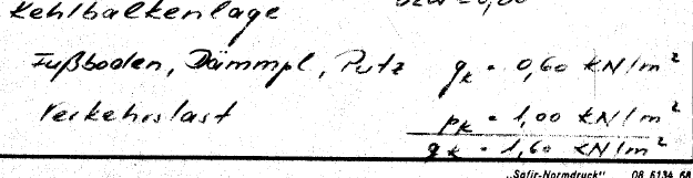

    Ich bin 35 Jahre und komme aus dem sonnigen Süden Deutschlands. Ich wohne in dem Mehrfamilienhaus meiner Eltern und habe dort vor 4 Jahren das Dachgeschoss unter den Kehlbalken ausgebaut. Auch mit Hilfe in Form von kräftigem Lesen dieses Forums.
    Mittlerweile habe ich zwei Kinder und würde gerne auf den Kehlbalken ein Schlafzimmer und ein Ankleidezimmer errichten. Altunterlagen sind noch alle Vorhanden, auch die Statikberechnungen zu den Kehlbalken.
    Meine Frage nun Vorweg:
    Gibt es Grund (besseres Ergebnis), die Nutzlast/Verkehrslast neu berechnen zu lassen? An wen muss ich mich wenden, direkt an den Statiker oder einen Architekt dazwischen?
    Hintergrund:
    In den Statikberechnungen steht:
    Das wird nach meiner Recherche nicht reichen für eine Wohnflächennutzung. Es sind 38° Schräge und in der Mitte von Kehlbalken zum Spitz habe ich eine Höhe von 2,40m.
    Jetzt kommt aber die Besonderheit:
    Mein Vater hat unter die Kehlbalken auf einer Seite am Rand einen zusätzlichen Stahlträger gezogen.
    Zudem haben wir Senkrecht, außer an zwei Stellen, fast in der Mitte der Kehlbalken gemauerte Wände darunter, an den zwei Stellen bei den Durchgängen eine Art Balkenrahmen,18cmx18cm Tannenholz.
    Ich bitte um eine Vorabschätzung von euch, habe seit dem Erfahren der Statik keine schlaflose Nacht mehr.
    Grüße Nioldo

    Damit du wieder Schlafen kannst, solltest du zu einem Statiker.
    Nur der kann dir sagen, ob die spezielle Konstruktion deines Vaters etwas an der Sache ändert.

    Solang du keine schlaflose Nacht mehr hast ist ja alles gut :winken
    Ansonsten wie Andybaut sagt: Ab zum Statiker
