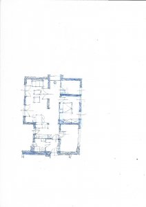

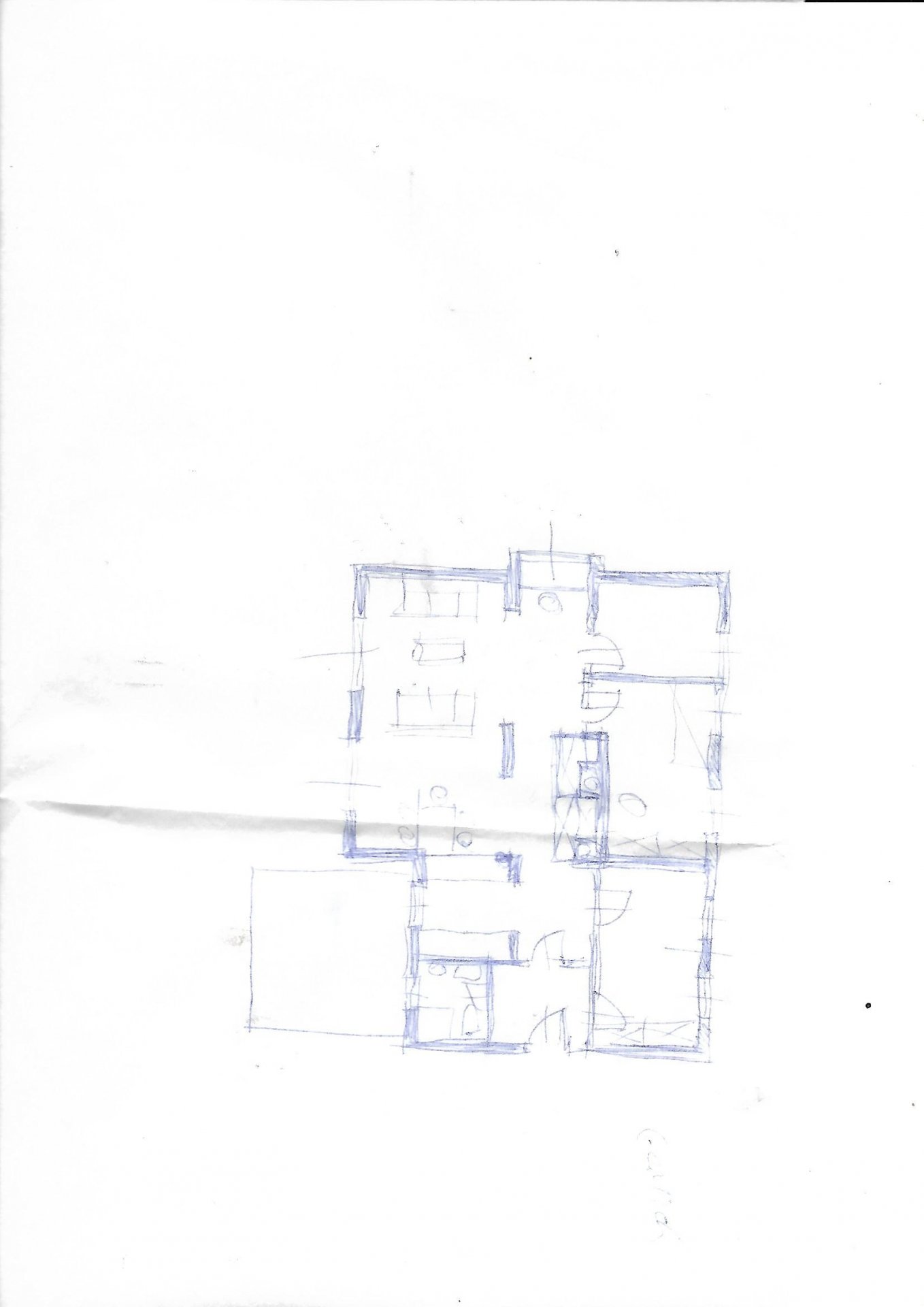

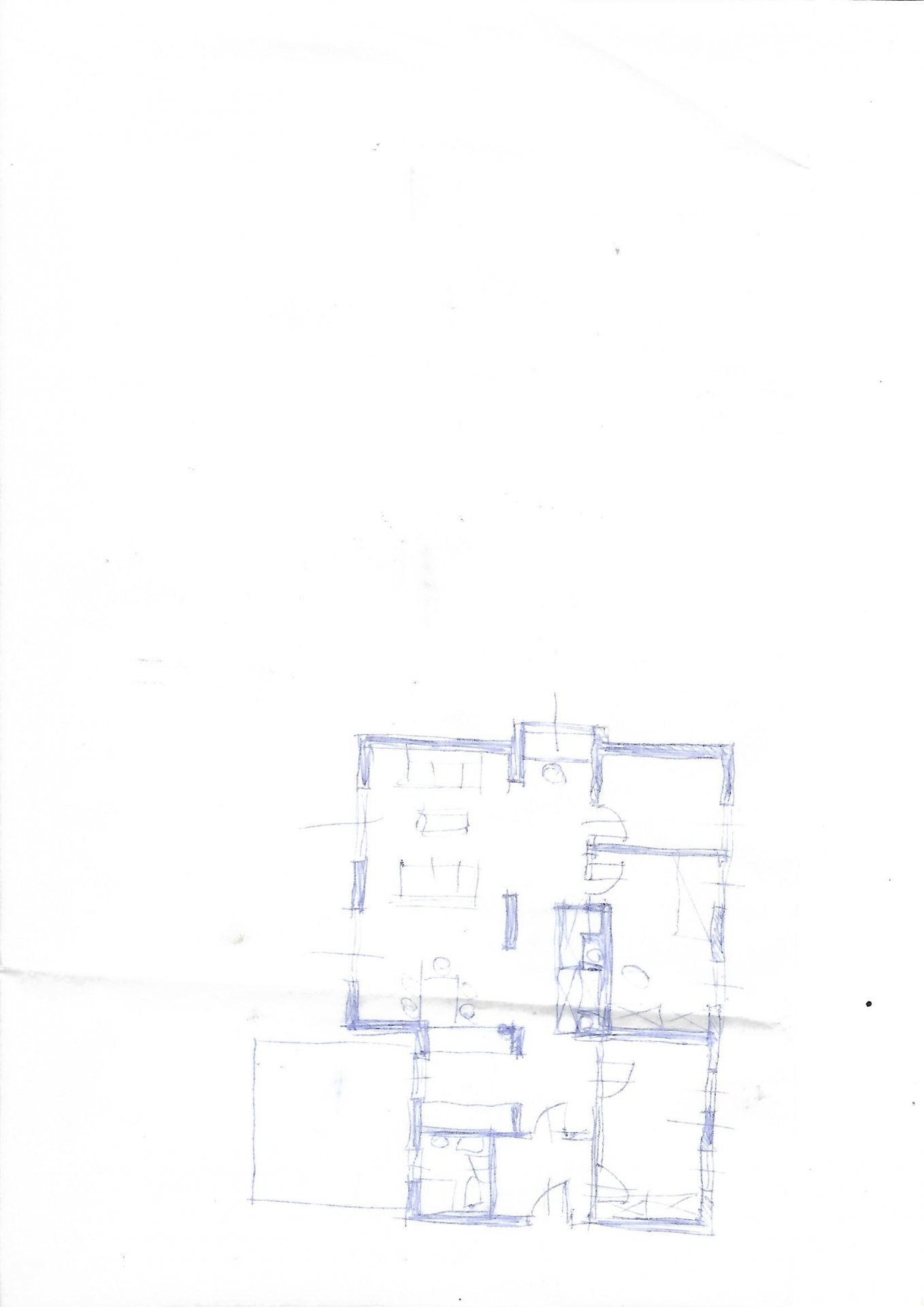

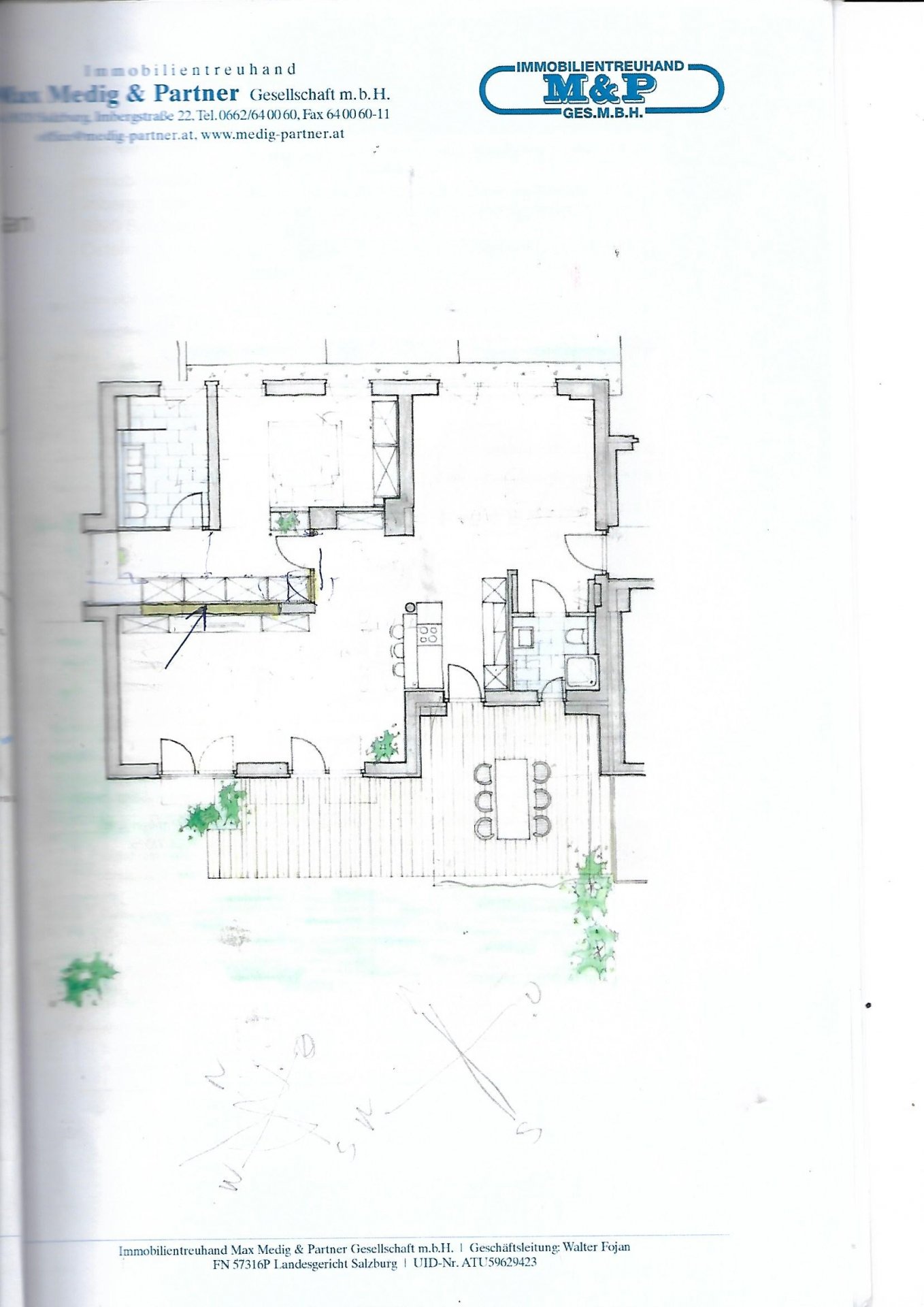

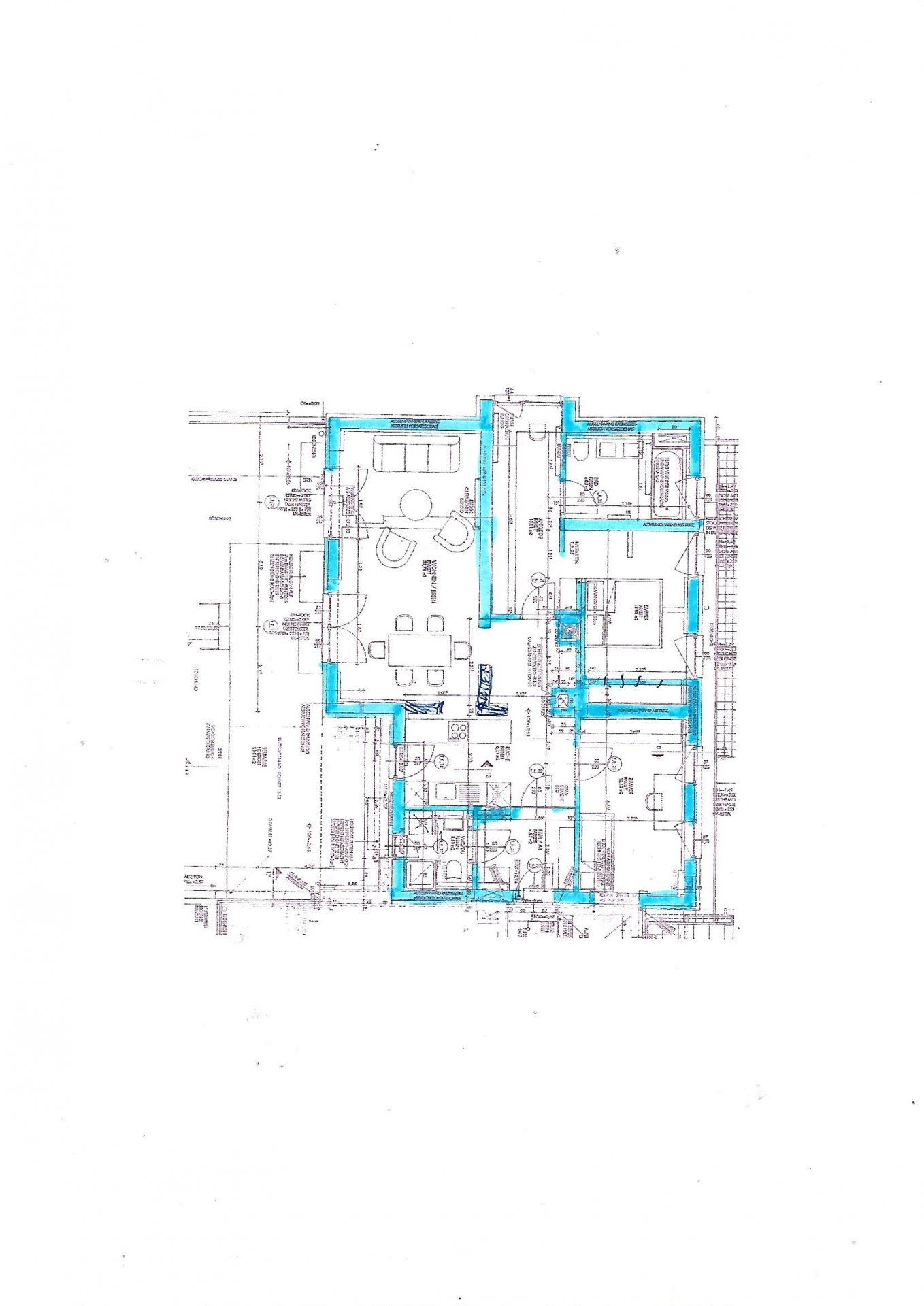

    Hallo ich möchte eine Wohnung kaufen und hätte gerne gewusst ob ich in einer tragenden Wand zur Erweiterung des Wohnraumes einen größeren Wanddurchbruch machen kann. Anbei die Grundrisse Bestand und Skizze so wie ich mir das wünschen würde. Frage: ist das möglich ? Es betrifft die Erdgeschosswohnung Top 1, Top 4 habe ich mitgeschickt damit man weiss wie es drüber ausschaut Thönigasse 4 Grundriss.jpg Thönigasse 4 Grundriss 2.jpg Thönigasse 4 Skizze Grundriss.jpg

    um den gelb markierten Teil der tragenden Wand zwischen Wohnzimmer und Gang

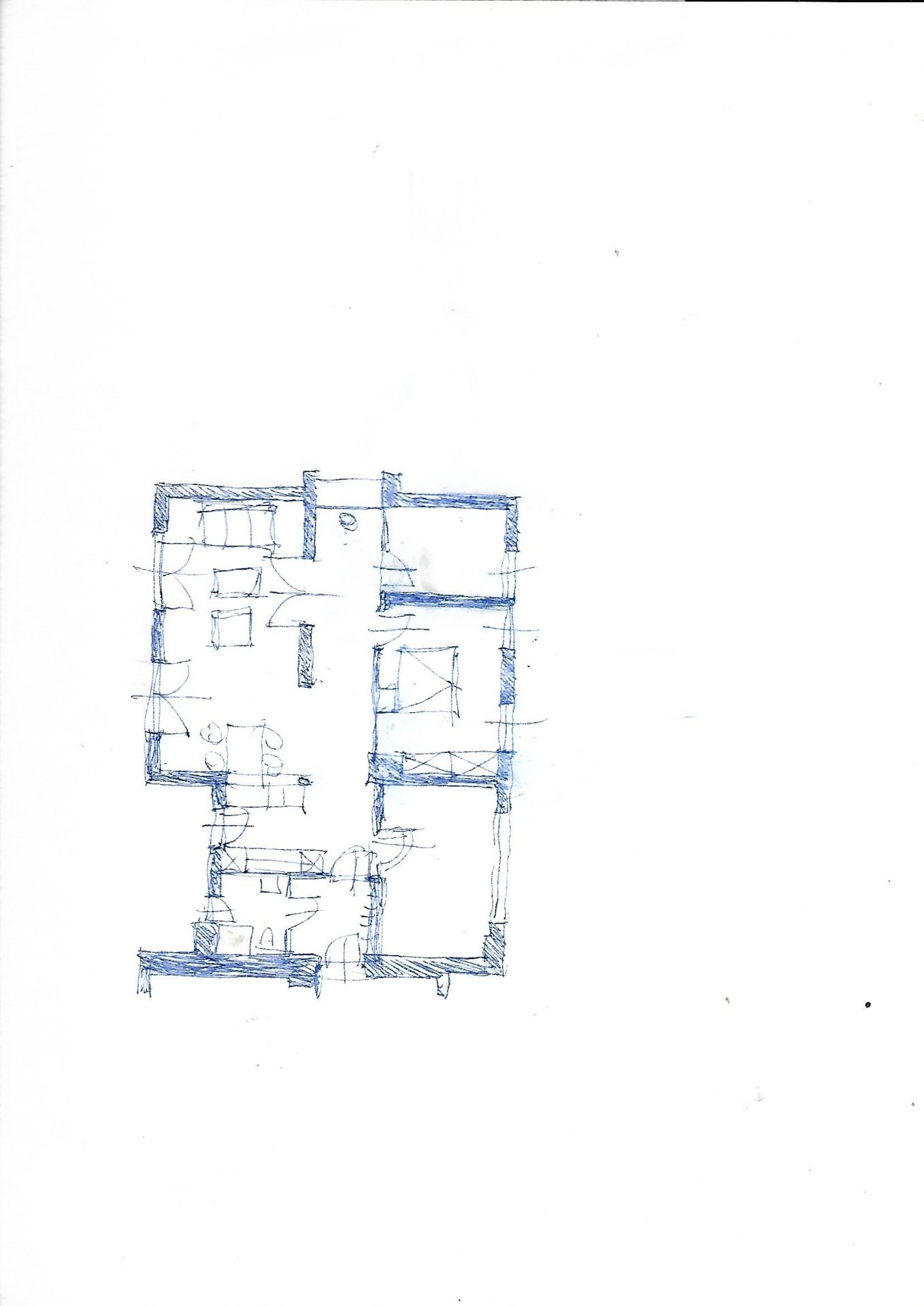

    noch ein Plan so wie ich es mir vorstellen wür Grundrissskizze.jpg de vom Grundriss

    oder die dezenere Variante mit Doppeltür

    Grundsätzlich lässt sich fast alles mit Trägereinzug öffnen.
    Bei MFH definitiv nur mit Gutachten eines Statikers!!!

    Wenn es sich um eine tragende Wand handelt, muss die Angelegenheit erst einmal in der nächsten Eigentümerversammlung abgesegnet werden. Wenn dies einstimmig zu erfolgen hat, würde ich ausser dem Statiker für das Gutachten lieber noch keine weitere Firma einbeziehen. Bei 2/3 Mehrheit setzt sich normalerweise eher die Vernunft durch. ;-)

    Es wird hier von "Top" gesprochen daher gehe ich mal von Österreich aus.
    In Österreich ist das WEG Thema noch wesentlich strenger/schwieriger als bei uns.
    Ohne Zustimmung geht garnix.
    Technisch ist sowas auf jeden Fall mit der richtigen statischen Ersatzmaßnahme machbar.
    Kann aber schnell mal 10.000 EUR kosten sowas.
