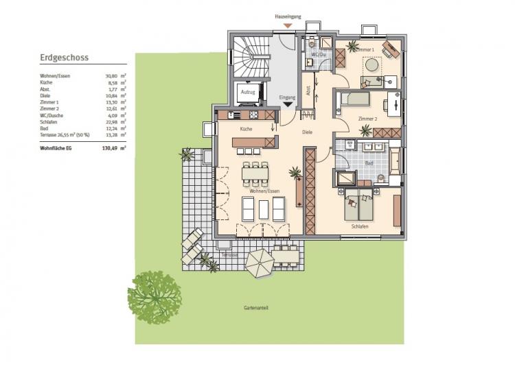

    Bei uns ist ja die gesamte Südseite durchgängig ein bodentiefes Fenster. Das Ecksofa steht gegenüber mit dem Rücken zur Wand mit Blick in den Garten. Anders würde ich es niemals stellen wollen. Der Fernseher steht genau gegenüber, also vor dem Südfenster. Klingt komisch, klappt aber super. Man kann auch tagsüber fernsehen. Nur ganz selten ist die Sonneneinstahlung störend und dafür gibt es Jalousien.

    In unserm Fernsehzimmer steht das Sofa auch an der Fensterseite und der Fernseher gegenüber. Es sind normal große Fenster (1,50 hoch, 1 m breit, davon 2 Stück nebeneinander, so breit wie die Couch). Es stört extrem, weil sich immer der Himmel großflächig im Fernseher spiegelt. Auch wenn die Sonne nicht scheint, kann man keinerlei Bild erkennen, es sei denn man zieht dunkle Vorhänge vor (geplant haben wir nun Plissee Rollos mit Verdunkelung).
    Da keine anderen Stellwände vorhanden sind, ging es leider nicht anders zu lösen.

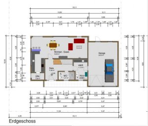

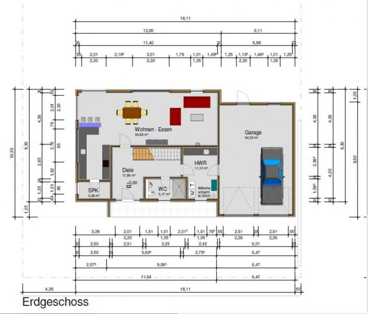

    Wir haben folgenden Grundriss.
    Das Fenster bei der Couch ist ein normales Fenster. Und an der über 4 m großen Wand haben wir genug Platz für TV und Co.
