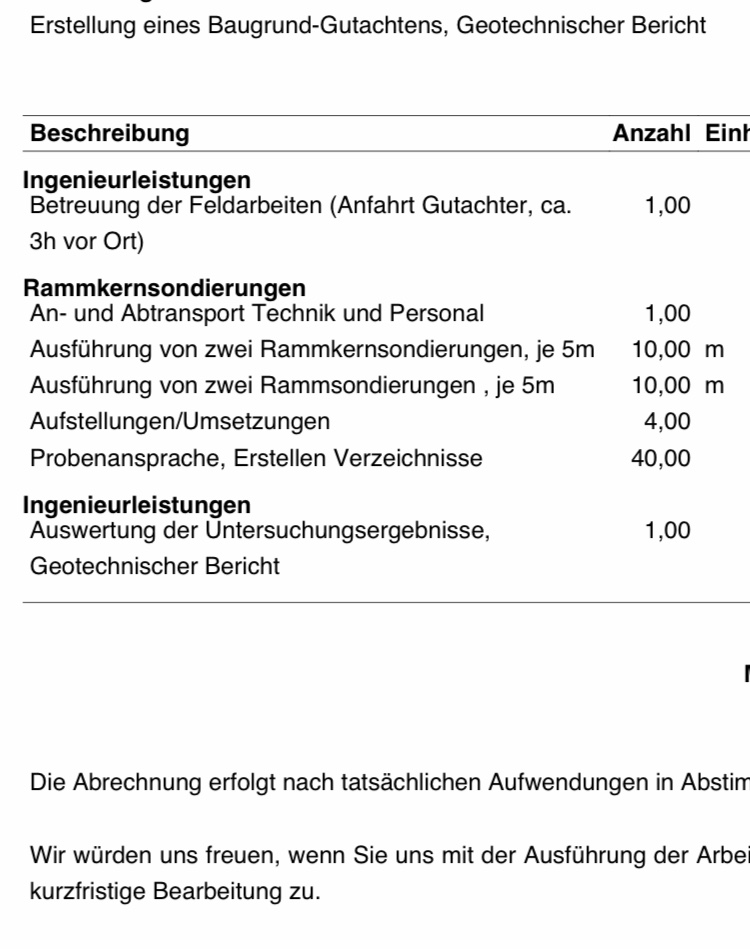

    B0CF5532-3979-4000-A0DC-E7CFF353482F.jpeg Das wurde bei mir vor kurzem durchgeführt. Preis 1600€

    In unserem Baugrundgutachten war ein Gründungsempfehlung enthalten. Ich weiß nicht, ob das immer so ist.
    Aus meiner (Laien)Sicht halte ich dies für am wichtigsten und als gute Basis für den Bauvertrag / Kostenermittlung.
    Klar toxischer Untersuchung etc sind auch sinnvoll, sind aber für die Statikberechnung des Hauses selbst nicht erforderlich. Eher für die Gesundheit.
    Außer, man muss bei Bau irgendwelche Maßnahmen treffen - Absperren gegen what ever. Dann sollte dies aber auch in der Gründungsempfehlung enthalten sein.
    Ich habe für unser Baugrundgutachen ca. 800€ bezahlt - finden den genauen Preis und Umfang jetzt nicht. Hier waren aber auch zwei Bohrungen a 5m enthalten. Jeweils diagonal über den späteren Bauplatz.

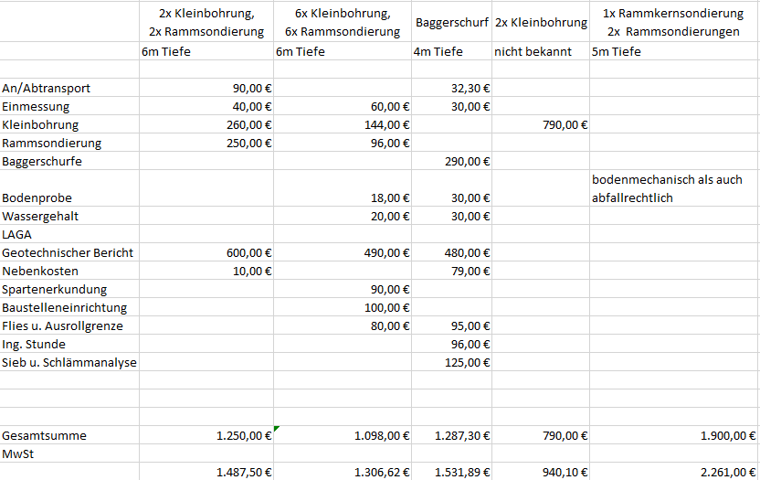

    die Gemeinde hat schon in dem Neubaugebiet ein Bodengutachten durchgeführt. Uns wurde aber ausdrücklich empfohlen, nochmal für unser Grundstück ein eigenes Bodengutachten durchführen zu lassen. Wir wollen mit Keller bauen und deshalb ist uns wichtig ob evtl. drückendes Wasser vorhanden ist, wie der Grundwasserspiegel ist ect.
    Hier seht ihr mal die Preisvergleiche

    Liegt euch das Gutachten der Gemeinde zufällig vor? Und wissen die angefragten Gutachter von eurem Wunsch, mit Keller zu bauen?
    Adrian Bau gefällt das.

    Gefühlt würde ich das zweite Angebot nehmen.
    Ist doch alles dabei, was man braucht :)

    Wo erwartet das Gutachten von der Gemeinde Fels? 6 m Aufschlusstiefe bei Keller ist zunächst mal nicht normgerecht. Wenn der Fels hoch ansteht kann aber entsprechend reduziert werden.
    Das erste Angebot sieht mir nach Standard aus, das zweite ist sehr günstig. Die anderen würde ich vergessen. Wenn der zweite nicht zu dubios wirkt, dann nimm den. Aber nimm weniger Sondierungen und schlag die Bohrmeter auf die verbliebenen auf.
